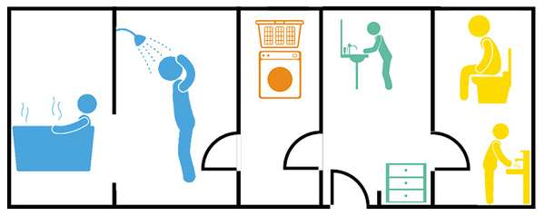

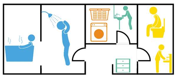

    • 4 分离
    4 分离卫生间,顾名思义就是将前面提到的洗浴、如厕、洗漱、洗衣四个功能完全分离,形成 4 个区域。它是目前卫生间精细划分的最科学布置方式。入浴、“更衣 + 洗衣”、洗脸、如厕,这四功能布置在一起,又各自独立,供人同时使用,大大提高了卫生间的使用效率,但所需空间较大,至少需要 8㎡的占地面积。

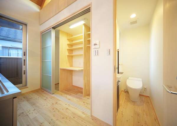

    单独的洗衣机作为更衣室▼

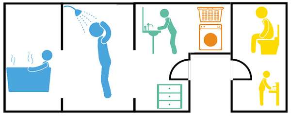

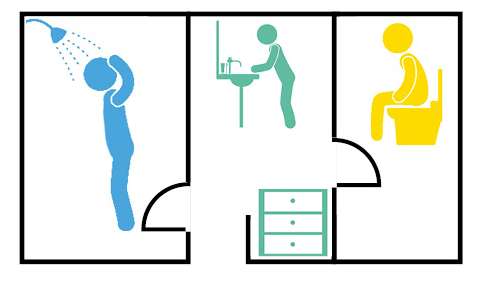

    • 三分离

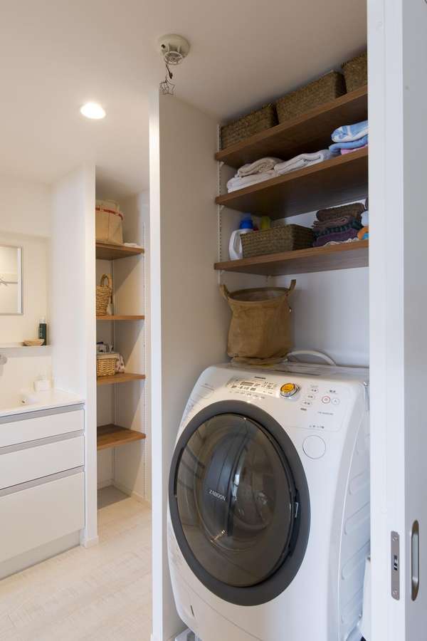

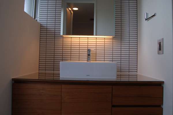

    3 分离实际上就是在 4 分离的基础上保留沐浴、如厕、洗漱的功能分区,减去洗衣功能(将洗衣机丢到阳台单独操作),或者是将洗衣机并入其他的功能区内。
    将 4 分离卫生间中的洗衣机并入洗漱区,我们就得到了 3 分离卫生间的豪华版,如下图所示。

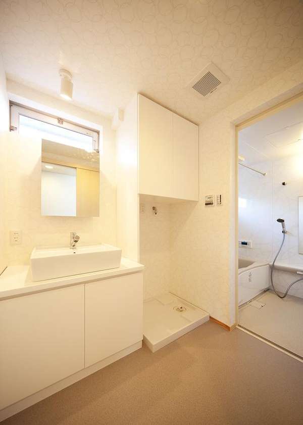

    洗衣机与洗漱台和收纳柜的组合▼
    收纳区自成一体▼

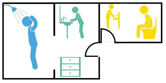

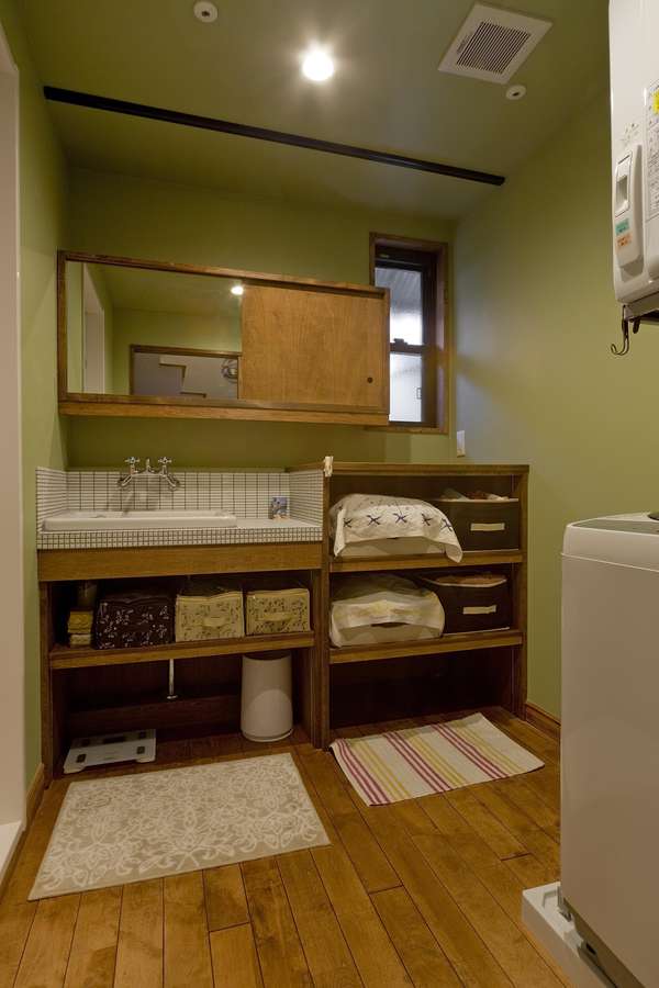

    如此豪华的 3 分离卫生间所需的面积在 8㎡左右,目前刚需小户型商品房的卫生间占地面积还达不到这个要求,我们可以根据自身需要删减掉浴缸、洗手台或洗衣机这种卫生间非必要的功能。最后,当卫生间只剩下必要性的设备时,我们就得到了 3 分离卫生间的标准配置版本,所需的面积约为 4.5㎡,如下图所示。

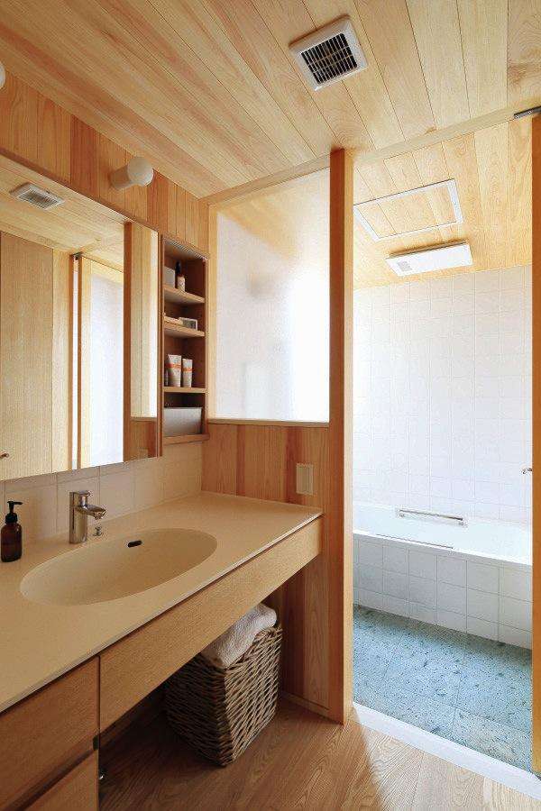

    淋浴与洗漱台分隔▼
    3 分离式的卫生间占地面积约 4.5~8㎡,除了满足最基本的干湿分离要求,还达到了较高的使用效率。适合两房一厅、三房一厅等容纳人数较多的户型。下面我们来看看 2 分离的卫生间格局。

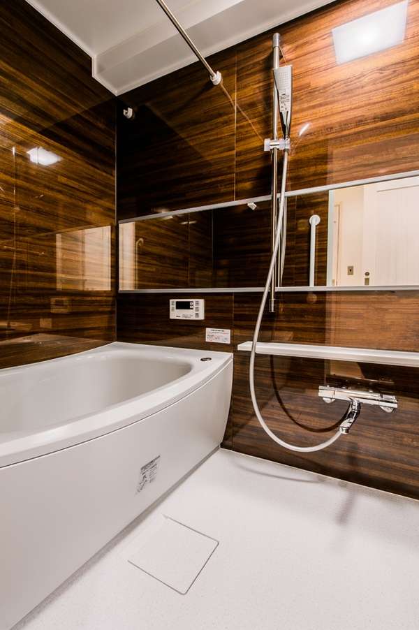

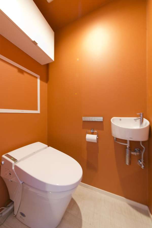

    2 分离实际上指的就是在 3 分离的基础上保留沐浴和如厕功能的分区,将洗漱功能并入浴室中。需要注意的是,在 2 分离的卫生间中,如厕区必须设置洗手台。下图是 2 分离卫生间的最高配置方式。所需面积约 8㎡。
    淋浴与浴缸设置在一起▼
    当我们将洗衣机和浴缸这两个非必要性设备抽出,就得到了 2 分离卫生间的最基本配置形式。面积约为 5㎡。
    2 分离卫生间中的厕所应配备洗手台▼

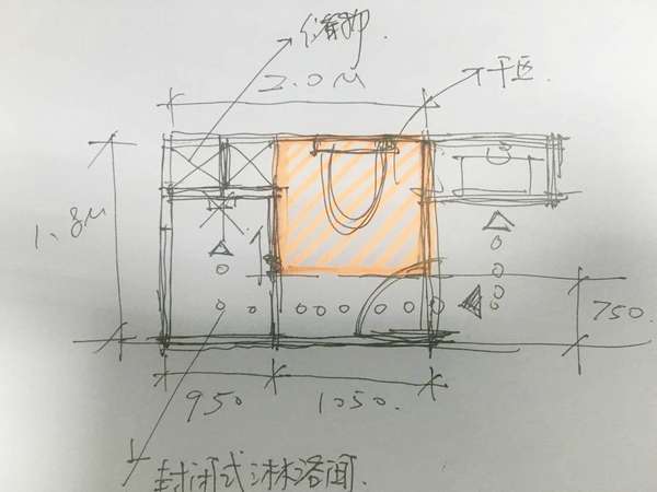

    07.21 给杨亚玲同学的参考图
