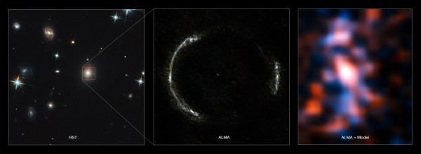

    3. 对部分研究者来说,这种偏折确实很重要。这种情况属于“强引力透镜”研究。比如下图就是一个强引力透镜系统。最左边的图片是哈勃空间望远镜拍摄的,方框中的星系是一个椭圆星系,如果放大这个星系的图像,你会发现它周围有另一个星系的图像(中间),椭圆星系引力场扭曲了这个远处星系的光线,使得这个星系的图像变成了中间环状的样子(被称作爱因斯坦环)。中间高分辨率图像是射电望远镜阵列 ALMA 拍摄的,在 ALMA 的波段,椭圆星系是看不见的。
    在这个实例里,远处的星系扭曲的很厉害,位置不但改变了,而且变出了两个像。为了得到这个星系原本的位置,就需要建立整个透镜系统(包含前景的星系,背景的星系)的模型。一般模型中包含若干参数,通过调节这些参数,研究者可以生成不同的模拟图像。经过和观测图像对比后,最好还原观测图像的模型被认为是最佳拟合模型。基于这个最佳模型,研究者就可以还原远处星系原来的样子和位置。经过研究,这个星系真实的位置,和前景的椭圆星系几乎一样,最初的样子就是最右边的图像。
    当然,这种还原的准确度是依赖于观测的质量,以及模型建立的准确度的。这种建模研究仍然是天体物理中的一个热门话题。研究者仍然在开发更好的建模方法。

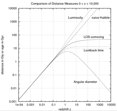

    好了,罗列了这一堆距离的概念,我们再简化一点模型,宇宙里的物质分布全部是均匀且各项同性的,所以这下你可以放心得说光线走的是“直线”了,或者说我们知道了灯泡在天上的赤经赤纬了,那如果再利用上边这些这么多种方法测出距离来,是不是就能如题主所说可以得到这个灯泡相对于地球在宇宙中的位置了呢? no,
    这些测出距离的方法,虽然都来自于对同一个灯泡的观测,甚至用的都是同一批光子,但如果在宇宙学尺度上,结果却大不一样,下边显示了这些根据“观测”而推算出来的距离在宇宙学尺度上是如何变化的。
    [​IMG]​
    (wiki:distance measures (cosmology) )
    这里的横轴就相当于在宇宙中的一个某一个确定的位置,也就是灯泡的位置。比如我测到了灯泡的峰值波长跟实验室波长相比,红移量 z=1,由此根据灯泡的视张角推出的距离和光度距离却可以差到 4 倍。这就纳闷了,同样都是这个灯泡,这两个对于距离的定义听起来也都没任何问题,为什么算出的距离会差这么多,到底哪一个距离才是更好的距离,是我想要的距离呢?答案是哪个都不是,因为在这种尺度上,测量本已经是个毫无意义的概念。
    在邻近的时候,灯泡和地球之间的时空渐近平直(就像我们在地面上因为看到的距离太有限而觉得地球是平的),测量的定义才变得有意义,距离也蜕化为了欧氏几何的结果,从图上可以看到这些所有定义下的距离在低红移时候都蜕化为一个值。
    而在远离的情况下,时空整体的弯曲开始表现出来,而由于光度距离(用到了球的表面积正比于半径平方)、角直径距离(用到了直角三角形里的三角函数)和哈勃距离这三个定义都跟一些几何原理是息息相关的,自然会受到影响,时空的弯曲对这些欧氏几何里的原理产生不同程度的修正,所以这些距离给出了不同的值,但是并没有哪个比其他的更有道理。
    于是乎,题主提的这个“确立宇宙中的空间位置”这个提法,哪怕在最简单的假设下,哪怕有了最丰富的观测也是做不到的,因为这在相对论的时空观里本来就是个毫无意义的提法。
