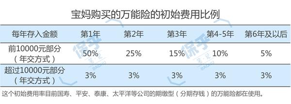

    a. 初始费用:每次存钱时,保险公司扣除的相应百分比的费用,用于支付销售费用和运营成本。除了万能险之外的多数保险都存在初始费用,只是不予明示。

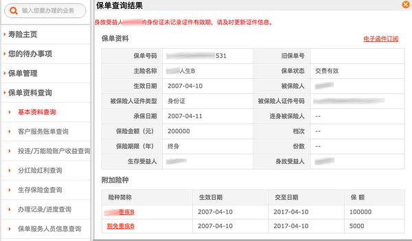

    精算君以当年父亲为自己买的一份万能险“XX 人生”为例,来看看万能险什么时候,没那么万能?07 年投保,年交 5000 元,死亡保障:20 万 + 当时账户价值,重疾保障:10 万 + 当时账户价值(重疾提前给付型)。

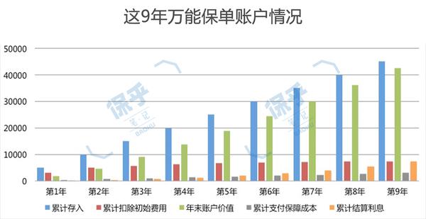

    看看收益和保障情况如何
    小结一下:过去 9 年一共投入5,000*9 = 45,000元,目前账户价值 42,500 元。累计被扣掉了7,450元的初始费用,合计支付保险保障成本 2,994元,获得了7,344元的利息收入,外加一份死亡 + 重疾的保障。

    如果只考察这份保单的理财能力,保险公司偏保守的投资策略(监管原因)决定了万能险收益率普遍在国债和债券型基金之间,从 05 年到现在,市场平均结算利率大约在3.50%-6.00%之间。最关键是,过高的初始费用会让价值累积变得非常缓慢。
    假如没有初始费用,投资收益将如何?同样是按照过去的万能结算利率,精算君把初始费用调整为0,最新一期账户价值大概如下所示,账户价值比之前高出 1 万之多。其实并没有多很多,因为万能账户本身还要消耗保障成本。

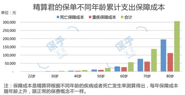

    通过万能账户购买的这份保障,其实是一份消费型保险,但这份保障通过扣取保障成本来获得。保障成本跟风险有关,年轻时很低,容易形成一种“很划算”的错觉,其实只要过了 40 岁,保障成本就会翻倍甚至上百倍往上走。
    精算君的这份万能险,在保额不变的情况下,到 80 周岁的时候,累计支出保障成本为30 万 6 千元。

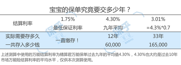

    精算君刚在 2016 年 5 月存了第 10 笔的 5,000 元,交齐 5 万,我的保障就能做到终身吗?于是做了下面的测算:
    很明显,只有在未来的日子里,结算利率能稳定维持在 5.59%时,精算君才不用继续缴费,但过去九年平均也只有 4.3%,就目前的投资市场环境和保险公司的投资策略来看,有点尴尬。
    对于追求保障的消费者,由于过高的初始费用,会让钱罐子累积变慢,结算利率不算特别给力的情况下,钱罐里的余额增长还赶不上扣费的速度,能否保终身很难说!如果只想要一份简单的保障,市场上的传统保障型产品,无论是性价比还是产品管理的难易程度,都比万能险优胜。

    文章开头精算君跟宝妈的对话中说的“每年存 5000,存 10 年保终身”是真的么?宝妈深刻表达了自己担忧,按照宝妈给男宝宝买的保障计划(20 万死亡 +20 万重疾),精算君用三组结算利率,测算下保单究竟要交多少年?
    由于结算利率的不确定性,对于宝妈究竟需要交多少年,精算君只能根据该份保障计划做个大致的测算演示,具体缴费年限仍有变化,宝妈需要持续关注。对宝妈来讲要求有点高了,于是有了下面的问题。
