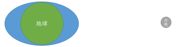

    理解这个问题先得知道潮汐力是什么,潮汐力其实在某种程度上可以理解为引力的梯度:我们高中就学了万有引力公式 [​IMG],然而高中的物理研究对象大都是质点、小滑块、光滑斜坡这样的在实际中并没有什么卵用的东西,对于地球这样半径 6400 公里的大块头,地球各个部位感受到的来自月球的引力并不相同,在地球朝向月球的一边,因为距离月球更近所以感受到的月球的引力更大,而另一方面,地球绕月球运动(运动是相对的)需要的向心加速度是 [​IMG],所以在靠近月球的这边,因为距离稍微近一点,所以需要的加速度也稍微小一点——需要的加速度小一点,受到的引力却大了,因而地球朝向月球附近位置的海洋会被月球吸得远离地球一点;同样的分析,在背对月球的那一侧,因为距离远了,受到的引力小,但是需要的向心加速度却大一点——也就是说引力不够提供足够的加速度,所以背对月球那边的海洋会被“甩”出去一点,这就使得地球表面的海平面形成了纺锤状的形状,潮汐因此而来:
    (注意:关于潮汐力的具体定义实际上有很多种不同的说法,关于是否应该把惯性力即此例中的离心力加进去,还是只算引力的梯度有不同的说法;另外,在考虑液体张力和压强的情况下,即使没有相互绕转也可以形成类似的形状,不过此处我们无视掉概念上的争执,仅以地月系的具体情况举例。下图为仅考虑地球表面各位置受到的引力与地心受到引力的差值的情况,wiki:tidal force)

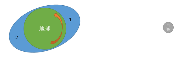

    好了,我们从最理想的质点跨越到了有尺度的地球,接下来我们继续考虑更现实的东西,上面的分析中我们并没有考虑地球的自转,实际上因为海水和海床的摩擦以及海水之间的粘滞,海水自然会有跟着地球一起自转的趋势,而另一方面,月球的潮汐场又在不依不挠得想要留住这个要跟着地球一起自转的纺锤(也就是这个潮汐场希望纺锤永远指向自己),不幸的是,海水作为一个宏观体系,对于应力的变化需要经过一个弛豫时间才能重新调整自己的状态,换句话说,海水反射弧比较长,要过一会儿才能意识到自己跟着地球的自转已经跑偏了,所以再考虑上这两个实际情况之后,地球表面海水的形态其实是这样的,
    到了这里,剩下的分析就很简单了,本来(图 1 中)地球表面的物质分布相对于地球和月球的连线是对称的,所以地球各个点物质对月球的合力只沿着地月连线方向,没有平行于月球轨道运动方向的分量,而现在,这个对称性被打破了!上图中标示了 1 的那一坨海水对月球的吸引力有一个顺着月球轨道运动方向的分量而 2 的那一坨海水对月球有一个逆着月球轨道运动的分量,而且因为 1 那坨海水离月球相对较近,所以最终月球受到了一个净的顺着轨道运动方向的分量,因而月球的能量会在这个合力的作用下变大,从而会移动到离地球更远的轨道上去,这一远离已经被可以精确测量地月距离的实验测到,月球正以每年 3.8 厘米的速度离地球越来越远。
    月球的能量在变大就意味着地月系统里有什么东西的能量在变小,如果我们分析月亮对地球的作用,就会发现月球对 1 那一坨海水的引力也超过了对 2 那一坨海水的引力,所以月球对地球施加了一个减速的力矩,换句话说月球在对地球刹车,在这个作用下地球的自转能量正在慢慢变小,地球的自转周期也变得越来越长,地球现在的瞬时自转加速度是每世纪自转周期增加 2.3 毫秒,当然地球因为地震,以及转慢后海水重新调整形状,转动惯量会发生变化(往往是变小),所以地球目前实际的平均自转减慢率是 1.7 毫秒每世纪。
    换句话说,地球的自转能量和角动量,正在通过潮汐作用转移给月球的轨道运动。当然,因为题主所提到的摩擦力(比如凸起的海水总有要撞上岸边的时候)的原因,地球减少的自转能量只有约 1/30 转移给了月球的轨道能量,剩下的能量都在涨潮退潮的冲刷中消耗掉了(而题主问题里提到的潮汐发电用掉的能量其实就是这被消耗掉的 29/30 里的一小部分,所以说这个发电能量来源实际上是地球的自转动能而非月球的动能,如果把地球视作刚体,根据周期和周期导数,可以简单得估算地球损失自转能的功率是 3TW,也就是 3*10^12 瓦特,潮汐发电的能量就是这个值里的一部分,这个估算也跟环保学家们给出的地球可利用潮汐发电功率为 1TW 相吻合)。
