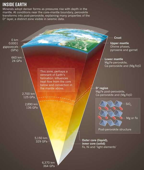

    先来张图感受下。(Earth science: Crystallography's journey to the deep Earth : Nature News & Comment)
    图 1.
    从地壳往里,分别是上地幔,下地幔和地核。地壳主要是沉积岩、火山岩、变质岩组成;地幔主要是高压硅酸盐矿物;地核是 Fe-Ni 合金加上一些轻元素(Si, S 什么的)。

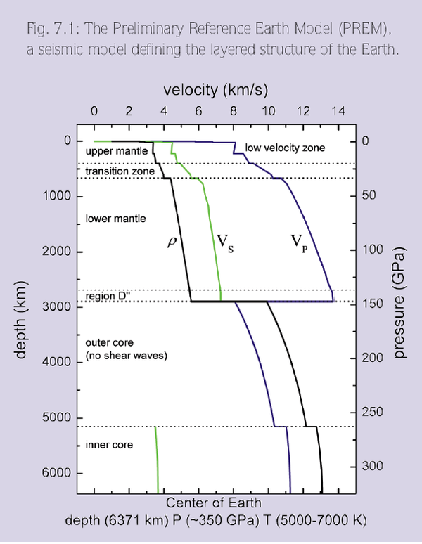

    那我们怎么知道里面分为地幔和地核的呢?请看图 2.
    图 2. (Bayerisches Geoinstitut - Research, page 35)。
    从图 2,我们可以看到地震波随深部增加是不连续的。我们就认为是发生了相变(Phase transition) ,导致波速产生了变化。地震波的方法让我们识别出了地壳,上地幔,下地幔和地核。甚至通过地核外核没有 S 波,我们得出外核是液态的(液体不能传递 S 波)。

    (3):地球物理的方法,如地震波。通过人工地震的方法,我们可以得到类似如图 2 那样的图(注:图 2 是通过天然地震的数据得到的。谢谢@Adorno 指正)。

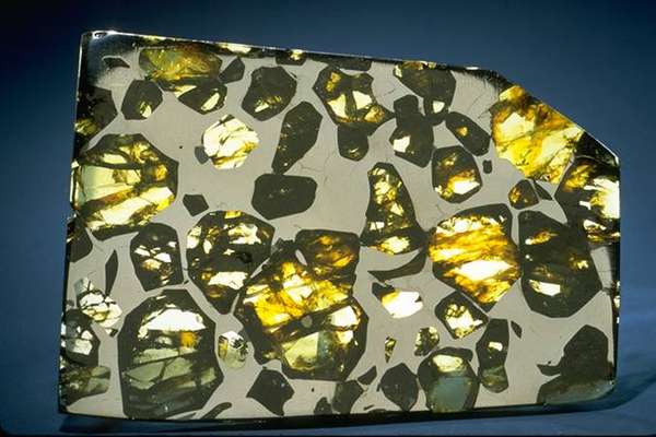

    图 3: 陨石,包含 Fe-Ni 合金和橄榄石,美不美?)

    图 3. Pallasite meteorite(Lecture 1 - F06)(注:有同学反应密集恐惧症,就换了张照片)
