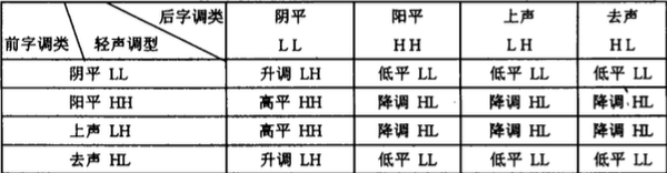

    过去的研究中,通过耳听记录,认为轻声音高为单数值,并受前字音高影响,如罗常培(1957):
    阴平-2;阳平-3;上声-4;去声-1

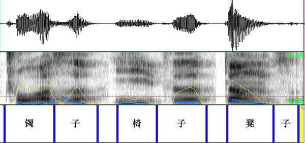

    我们知道,音高(pitch)、语调(intonation)和音强(intensity)的交互影响很大,而轻声是一个感知语音学概念,当然其声学特征最明显的是时长变短,但其实它也与上文提到的三个参数相关,如上图所示,如果我们认为轻声只是轻声读、失去音调的话,那么就无法解释上图中椅子和镯子的“子”的 pitch 和 intensity 曲线了。
    按照林茂灿的分析,阴阳后接的轻声都应为时长为一半的高降调(HL),上声后接为高平调(H),去声后接为低降调(HL),而我们在语图中可以发现,其实“椅子”的“子”也出现了在词末的下降,这是由于音强在边缘枯竭,因此造成的 intonation 上的变化,也就是说,这是声襞自然的阻尼震动结果。而我们应该关注的其实是前接声调与轻声的起始音高,如:
    阴平:H-H
    阳平:LH-H
    上声:HL(H)-H
    去声:HL-L

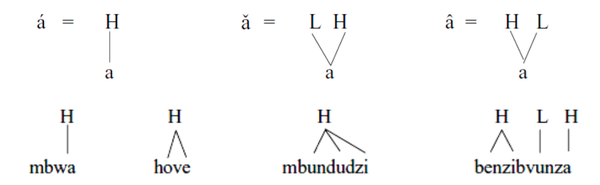

    按照自主音段学派(Autosegmental Phonology)的观点,WFC 中指出:
    (1)每个元音至少要与一个声调联接
    (2)每个声调至少要与一个元音联接
    (3)联接线不能交叉
    而联接过程(AC)中:
    (2)将多余的载调单位与最后一个声调联接
    (3)将多余的声调与最后一个载调单位联接
    如上例所示,声调和元音不是一一对应的,一个高调(H)可以联结多个元音,同样的,一个元音也可以联接多个声调,只是要符合对应规则。因此,我们很好理解,汉语的上声 HL(H)的 H 作为一个浮游调(floating tone),时常会与下一个音节的元音联接在一起,如“女(HL)孩(LH)”时,浮游调脱女(ny)中的元音 y 进入后一个音节。而在后一个元音为轻声时,浮游调“H”由于 WFC(1)需要做 AC(2)联接到轻声音节的元音上,如“姐 HL(H)姐 0——姐 HL 姐 H”。(当然浮游调在最后的时候会消失,破坏 WFC(2)这点也是争论很多的。)
    而另一种情况中,语流中已经出现连上变调,如“想 HLH-HL 想 HL(H)”,而后一个元音在语流中变为轻声,破坏了 WFC(1),这时,需要将前一个元音的最后一个音调联接到轻声音节元音上,即“想 LH 想 H”,这时候 H 同时联接两个元音。
