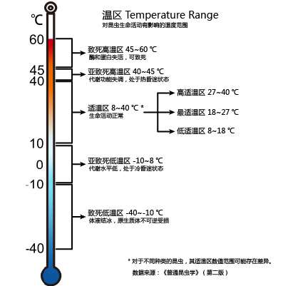

    “ 热 ” 这个形容词是一种相对概念,我们根据昆虫对温度的生理反应,人为划分出五个温区(temperature range):
    超出昆虫承受范围的高温,它肯定是 “ 怕 ” 的。而且因为昆虫是变温动物,对环境温度的变化相比人类这样的恒温动物会更敏感。
