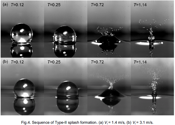

    随着 Re 和 We 的增大,物理过程发生了显著的变化,两个典型的过程如下图
    a, b 两组图是同一参数区域下两个不同参数的情景。
    仔细观察 T=0.12 的两幅图,注意球的下部,可以看到有一层水膜(film)沿着球的表面往上爬,并在最前沿形成波浪状花纹(fingers);
    在 T=0.25 时,a 图中的水膜依旧在往上爬,而 b 图中的水膜已经有溅出去的迹象。水膜是否溅出去取决于离心力与吸附力的强弱,而水膜上升的速度一般在球体下降速度的 2~5 倍间(James Oliver, Water entry and related problems, PhD Thesis, Oxford University (2002)),因此球体下降的越快,水膜越早发生溅出。注意水膜前沿的波浪状花纹,花纹数目是可以从理论上计算的,有 [​IMG]
    (Allen. R. F., The role of surface tension in splashing., Journal of Colloid and Interface Science, 51 (1975), 350-351.);
    在 T=0.75 时,水膜的最前段在顶部汇合,发生碰撞而向外溅出。很明显的,水膜前段的波浪状花纹越多,则碰撞后激发出的水滴数越多;
    T=1.14 时,随后跟着上来的水发生较剧烈的碰撞,形成较大的水花。

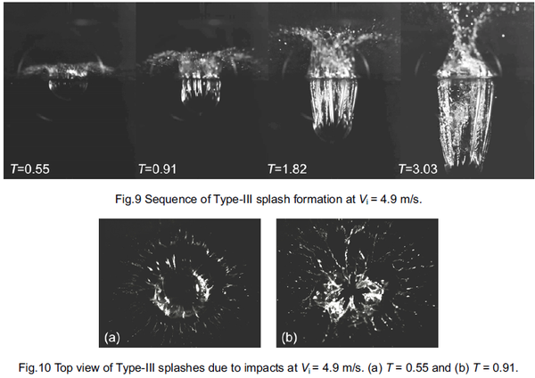

    随着参数的继续变化,落水过程又呈现出了新的面貌,如下图
    在 T=0.55 时我们可以观察到溅出的水花,随后球的迅速下降会导致表面不规则的空气空泡出现。随着两边液体的迅速靠拢碰撞,一个相当大的、破碎的水花将被激发出来。
    一篇发表在 Nature Physics 上的文章(Duez C, Ybert C, Clanet C, et al. Making a splash with water repellency[J]. Nature Physics, 2007, 3(3): 180-183.)指出,对于与液体接触角小于 [​IMG] 的亲水性固体,第二种水花和第三种水花出现的分界点在 [​IMG] 处(即当这个参数大于 0.1 时会变成第三种水花),以常温下的水做计算,这个临界速度大致在 [​IMG] 间。
    这个情景我相信上过农村里的那种厕所的小伙伴们深有体会(坑口到底部起码 0.5m 以上)。

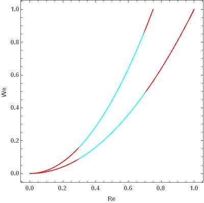

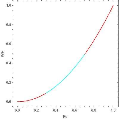

    问题的结果与两个无量纲参数 Re, We 直接相关(让我们暂且略去接触角),这篇文章等于是在这个二维平面上画了一条曲线
    并且在中间那段天蓝色的曲线段上得到了一个结论。
    那么,当我们换了球,换了不同的液体,再考虑同样一个问题时,等于是在这个二维平面上新画了一条曲线。
    原来那段线上的结论能不能推广过来呢?
    我们不知道。(摊手
    当然我们可以猜测,但是对不对需要实验来检验。

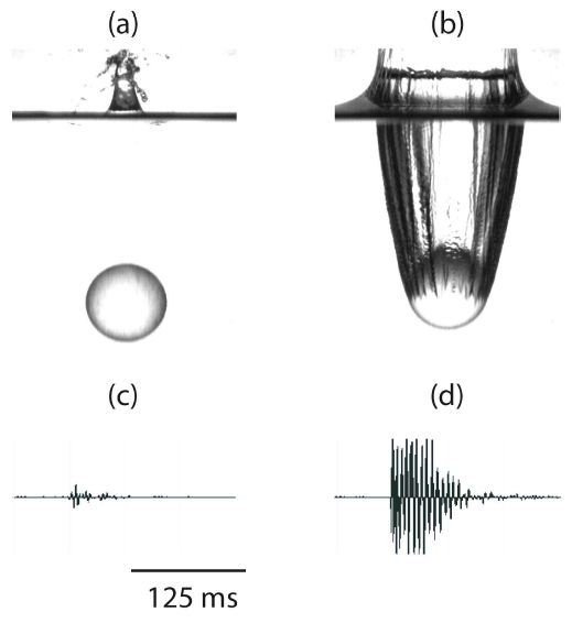

    还是上面说的那篇 Nature Physics 上的文章,考虑了接触角变化后激发的水花。
    左右两副图中的球,除了左边与水的接触角是 15 度(亲水)而右边与水的接触角是 100 度(疏水)外,几乎没有任何区别,但是它们激发出的水花和空气泡却有天差地别。
    由此我们可以给出一个新的建议:改变饮食结构,使得拉出的翔具有很好的亲水性。
