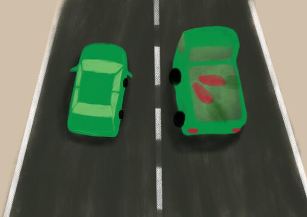

    ✔ 导致变道撞车的后视镜盲区
    加州学车时候,教练特意站到盲区里,让我看后视镜,后视镜里面干干净净什么都没有。回头看窗外才吓一跳,教练果然站在哪里。
    这好像是培训标准环节,看加州 DMV 视频里也这样演示过。
    在加州考驾照,不扭头看盲区,你没办法拿驾照。而这个动作,国内驾校根本没讲,考试也不要求。国内有人谈到盲区说:“遇到盲区只能放慢速度,再靠运气。”
    但之前我们聊过“开得慢并不一定安全”来着。
    最好主动意识到盲区存在,用其他方式弥补。
    有次从变道进入地下停车场时,四周空旷无物,后视镜内也空无一车,简直像包场,然后扭头看盲区:哎呀我艹!一辆桥车快速从右边冲过!吓死我了!完全没料到!一身冷汗,当下真心感激在加州上的课程,做看盲区动作后再变道,不然绝对撞啊!
    很真诚的建议,不管在哪儿开车,都再加这个扭头看盲区动作,真的更安全!
    希望这个扭头看盲区动作,能大范围普及,减少事故率。

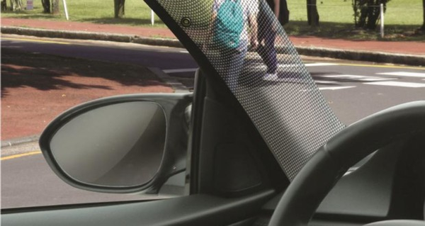

    ✔ A 柱盲区
    后视镜盲区是镜面反射导致盲区,但直接通过车窗向外看也有盲区。
    比如 A 柱盲区,为了更坚固保护司机安全,A 柱都很粗,这样会挡住部分视线。那区域若有摩托车、行人等小体系物品,很容易被看漏,尤其变线和拐弯时,很容易撞上。
    在拐弯时,你可以移动头部,看清被 A 柱挡住的地方。
    意识到 A 柱盲区,相对容易弥补。

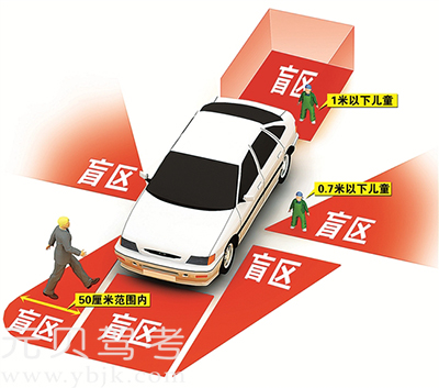

    ✔ 倒车盲区
    倒车先看到车影像,确定倒车盲区内无物品,然后回头看后窗向后倒车。
    没倒车影像,查看车后再倒车。
    停车场车密度高,容易藏匿儿童和小宠物,特别需要注意。
    如果车技不够,尽量不倒车,往前开 U 形转弯出来。
    宁可多开一点点路,等车技够再倒车,不必在新手期过于为难自己。
    如下网络图,倒车时需要注意的盲区。
    偶有快速倒车撞上的…… 我曾在斜坡倒车(停车坪是斜面)不得不踩油门倒车,对车况不熟,轻踩油门结果很快速后退,手心吓出汗来!
    还好事先看了倒车影像,且四周无人,突然加速并未造成后果。
    如果不确定,给自己多留空间,万一犯错,也有余地。

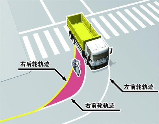

    ✔ 卡车盲区
    前面讲的盲区,虽然会导致撞车,但大部分撞车不会死……
    如果遇到卡车盲区,后果就是灾难性的。
    所以…… 开车时候遇到卡车要额外小心,不要处在卡车盲区内。
    当然,卡车司机并不会随便变道,他们会保持在最外侧车道行驶,除非遇到严重低速行驶的司机…… 不得不变道超车。这样会对前车有危险。在之前一章我们讲过“开得慢并不安全”来着。
    卡车驾驶室位置更高,远看视野很好,缺点就是近处盲区会更大。
    大卡车还有另外一个陷阱“内轮差”,如下网图:
    后轮前进轨迹并不跟前轮一致,会把附近行人等卷入车轮下。
    类似事故很多……就不搜图片放上了。把大卡车当怪兽避开就是。
