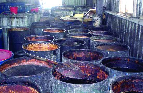

    地沟油现在有广义和狭义之分。广义的地沟油指的是一切被废弃的劣质油脂,包括被反复使用的煎炸老油、剩饭剩菜中重新提炼的泔水油、劣质动物皮、肉、内脏提炼出的油以及从隔油池、下水道、阴沟等地方收集提炼的地沟油。
    狭义的地沟油如其名,指的就是从下水道、阴沟等地方收集提炼的地沟油。本文所讲的检测对象,指的是广义上的地沟油,即一切废弃食用油。
    在广义地沟油的几个种类里,由于杂质含量不同,煎炸老油价格最高,而狭义的地沟油价格最低廉。
    从回收利用的角度上看,地沟油最终的归宿,应该是作为生产生物燃料的原料,用于生产生物柴油、润滑油、航空燃油等。因此,地沟油其实并非一无是处,它可以变废为宝,是一种再生能源。然而,由于和普通食用油脂存在价差,所以地沟油往往被不良商贩以次充好混入食用油中,再次回流餐桌,给普通消费者造成巨大的食品安全隐患。

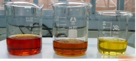

    量差性指标指的是地沟油和普通食用油共有的但含量具有显著差异的化学物质或指标,比如酸价、过氧化值、碘值等。造成这种差别的原因在于地沟油经过了反复使用和受到污染,使其氧化程度、水解程度加剧,从而在酸价、过氧化值、碘值这些指标上与普通食用油存在不同。
    个人认为,这种方法用于鉴别地沟油并不靠谱。
    首先,不法商贩并不是傻子,他们多多少少是懂一点技术的。在对地沟油重新提炼的过程中,这些指标完全可以达到普通食用油的国家标准水平;其次,正常的食用油在外界因素(贮藏条件、使用不当等)的影响下,同样可能导致量差性指标不符合国家标准,但这并不能说明它就是地沟油。
    因此,光靠量差性指标并不足以作为鉴别地沟油的依据。
