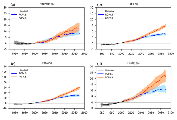

    该研究分析了各种气候指数和结果的不确定性,最后得出的结论是中国未来会有更少的冷极端事件(cold extremes),更多的暖极端事件(warm extremes),更加集中的极端降水事件。既然这个问题是北方的暴雨,那我们就主要看看降水的情况。

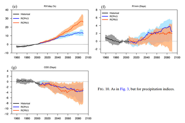

    首先需要说明的是,这里计算的总降水量、日降水量等只考虑了日降水超过 1mm 的 wet days。由上图我们可以看到年总降水量(PROPTOT)、平均日降水量(SDII)、大雨的比例(R95p)、持续 5 天最大雨量(RX5day)和持续一天最大雨量(RX1day)都会增加,当然 RCP8.5 的情况会增加更多。我们可以想象,如果未来降水增加,那有可能是降水的时间增加,也有可能是降水的强度增加。可以看到,5 天最大雨量、1 天最大雨量的增长比例是超过其他指数的,这就说明未来降水的增长主要体现极端暴雨的增多上。
