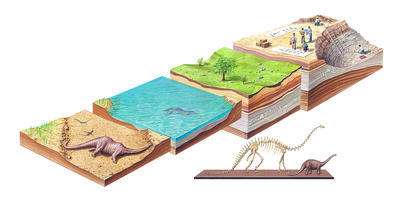

    首先几乎所有的化石都有一个掩埋的过程,这是大前提,一个不被沈积物掩埋的生物是不会形成化石的,遗体会被分解者分解,之后在自然的风化作用下消失的无影无踪,所以被沈积物掩埋是很重要的。水生生物原先就生活在水里,本来就是一个沈积的环境而不是剥蚀的环境,较生活在陆地上的生物更容易形成化石,陆生生物要么死在水里要么需要在死后借助外力作用搬运到沈积环境(湖泊、海洋、沼泽等)之中。当然这里的沈积物不限于在水体中形成,也可以是火山灰、冰川或者沙漠中的沙丘,一切能掩埋生物并且形成岩石的沈积物只要后来不被风化剥蚀都可以形成化石。所以被掩埋是形成化石的大前提。

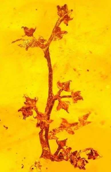

    (1)琥珀包埋
    生物被裸子植物分泌的高度粘稠的树脂包埋,树脂变硬后包裹在内的生物会相对完整无缺的保存为化石,这些生物一般体型都较小,包括各种节肢动物(昆虫、蜘蛛、多足类等)、植物碎屑(花朵、叶片、茎干等)、动物的毛发(哺乳动物的毛、鸟类的羽毛)、小型脊椎动物(小蜥蜴)等等等等。当然琥珀包裹之后也需要有掩埋的过程,不是光包裹起来就可以的。在地表时间长了也会被风化。
    5000 万年前波罗的海琥珀中发现昆虫剥离的外壳以及蘑菇和哺乳动物毛发

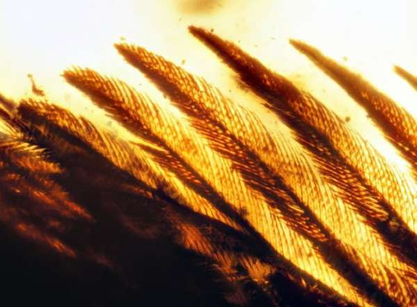

    9900 万年前缅甸琥珀中保存的反鸟类翅膀化石,羽毛结构清晰可见

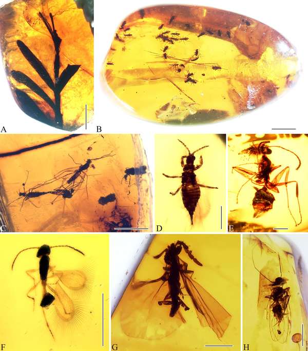

    5000 万年前抚顺琥珀中的植物和昆虫化石

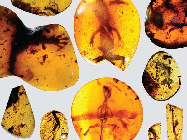

    9900 万年前缅甸琥珀中保存的蜥蜴化石
    9900 万年前缅甸琥珀中保存的早期被子植物的花朵化石

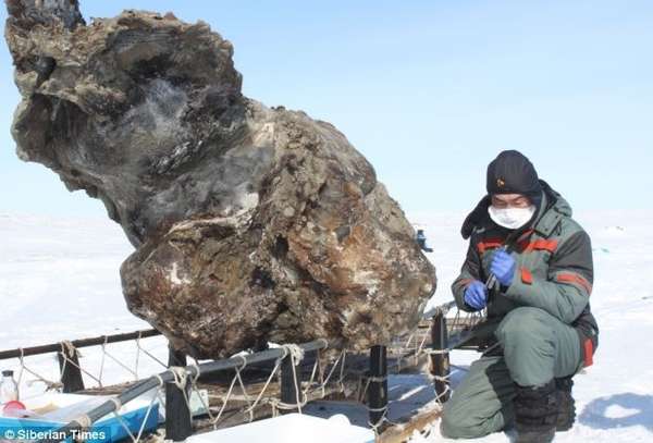

    生物死亡之后被冰雪覆盖,掩埋,并且冰雪没有再融化,一直冰冻在冰雪之中,身体内水分结为冰晶,抑制了尸体的腐败作用,以这种方式保存的主要是猛犸象,近期也发现了以冰冻方式保存的洞狮幼体,大部分冰冻化石均发现于西伯利亚地区。
    3 万 9 千年前的冰冻猛犸象化石

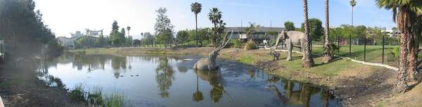

    (3)沥青湖
    沥青湖也可以很好的保存动物的尸体,因为沥青湖内部是缺氧粘稠封闭不流通的的环境可以有效阻止骨骼的散落,最着名的沥青湖是美国洛杉矶的拉布雷亚沥青坑(La Brea Tar Pits),里面保存有大量的完整的哺乳动物化石(骨骼保存十分完整),现在仍然有小动物会掉进坑里。
    拉布雷亚沥青坑的全景图
    化石太多了,具体请看 Category:La Brea Tar Pits 。

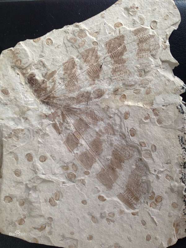

    (1)碳化作用

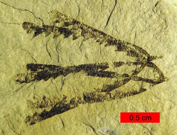

    生物由有机物组成,有机物中在成岩过程中的温度和压力条件下,经过分解和蒸馏作用,其中的 H、O、N 元素挥发逃逸、而碳元素留下来保存为以碳质为主较为稳定的碳质薄膜。这些碳质薄膜的化学成分已经与原始有机物的化学成分大不相同。碳化作用也是有局限性的,具有角质层、纤维质和几丁质薄膜的生物,例如植物、笔石、昆虫等更易经过碳化作用保存为化石。而动物的内脏和肌肉等软体容易被氧化和腐蚀,很难保存为化石。煤其实就是远古植物的碳化化石。

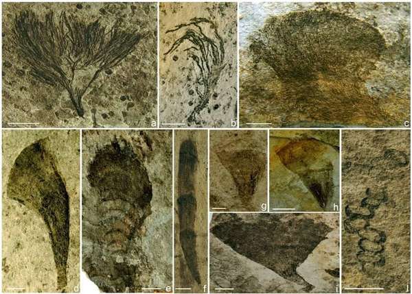

    6 亿年前的皖南蓝田生物群中的藻类化石

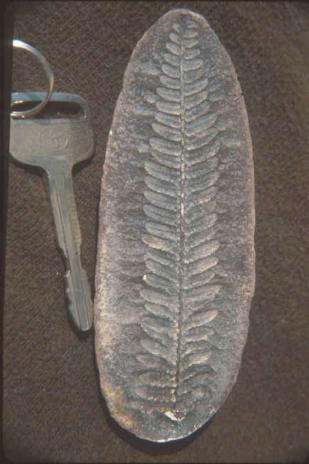

    3 亿年前二叠纪蒙古的蕨类植物化石

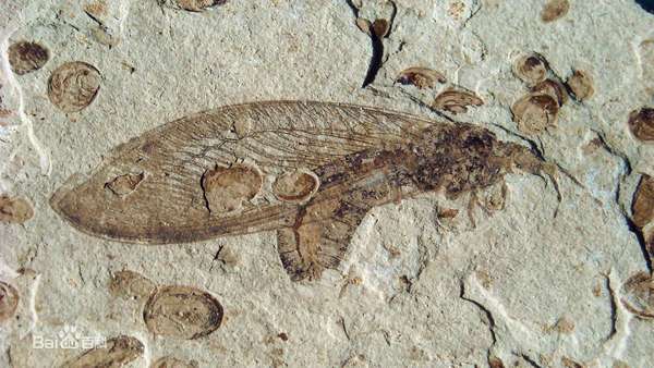

    1.6 亿年前我国内蒙古宁城道虎沟的昆虫化石

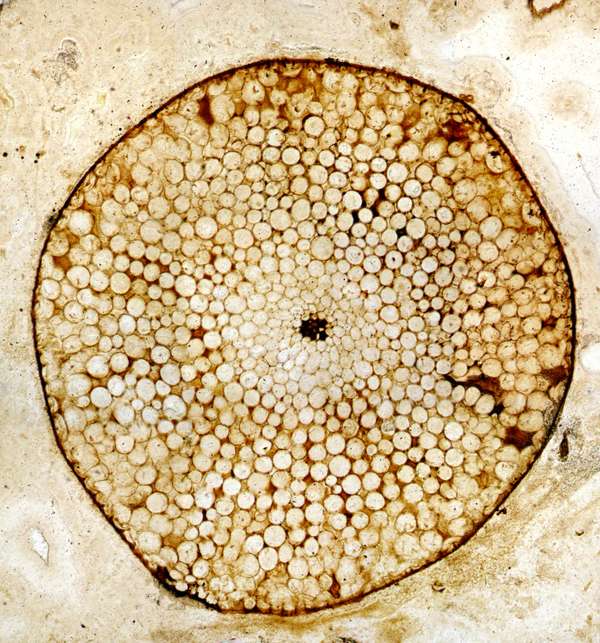

    早泥盆世苏格兰莱尼蕨化石,硅化保存

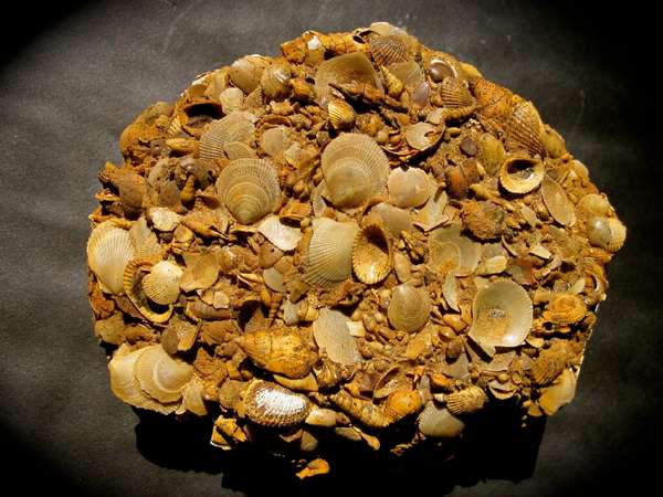

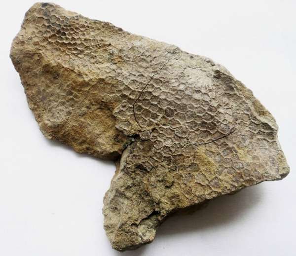

    生物硬体本身的化学成分不变,在成岩时温度和压力升高的情况下,硬体矿物成分在晶体结构上形成了一种热力学上更加稳定的形式,比如许多贝壳原来是由文石组成,重结晶后就变成了更加稳定的方解石,一般这种方式会破坏原始生物硬体的微细结构。
    侏罗纪以色列南部重结晶的石珊瑚化石
    始新世法国软体动物化石
    渐新世德国软体动物化石

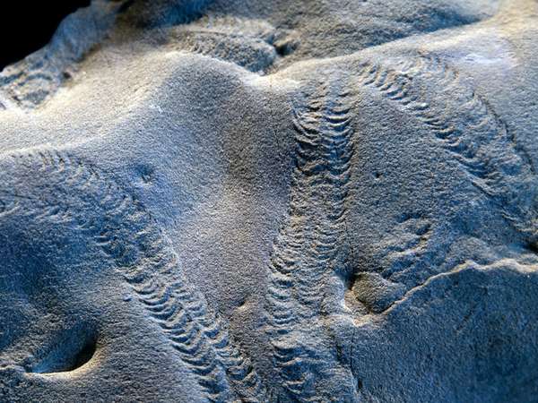

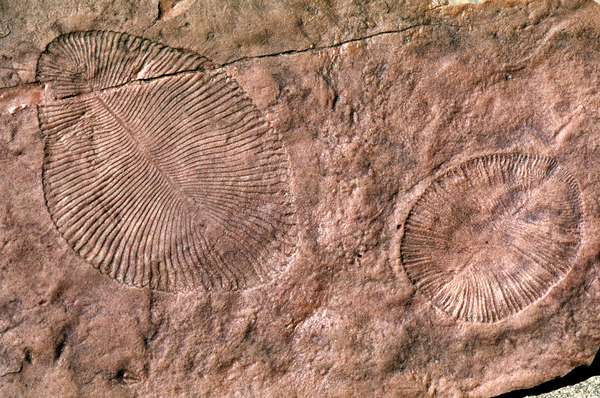

    一般指拥有软体的生物其软体在细粒沈积物或化学沈积物上留下的印痕,经过腐蚀作用和成岩作用后该生物的尸体消失,而印痕还在,这称作印痕化石。比如一直水母(软体)了之后落在水底,底下沈积物很软但是水母压出来的痕迹还在,这样形成的化石就是印痕化石。
    澳大利亚埃迪卡拉生物化石

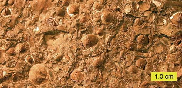

    一般指生物硬体在围岩表面和内部填充物上留下的印模。说白了就是一个贝壳(硬体)压在沙滩上留下的痕迹。硬体外部(背向软体一侧)压在沈积物上形成的化石叫外模化石,内部(朝向软体一侧)压在沈积物上形成的化石叫内膜化石。
    石炭纪时期美国的双壳类外模化石

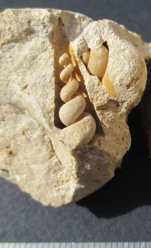

    3、核化石

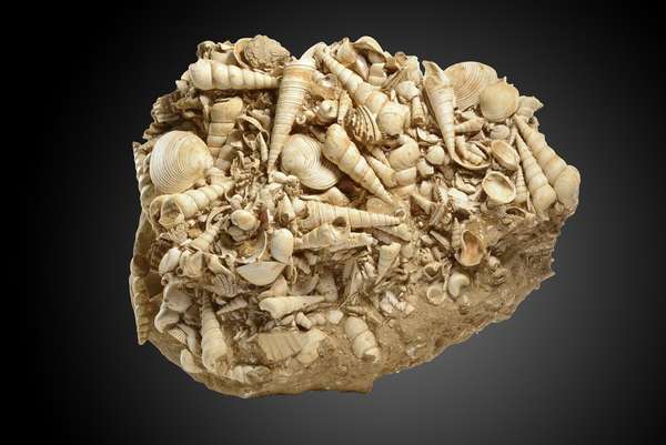

    生物硬体再被沈积物掩埋成岩后,如果封闭的硬体溶解会在其外围形成空间,沈积物填充在这个空间形成的化石称为外核化石。如果硬体不溶解,沈积物填充在硬体包围形成的空间内部,后来硬体溶解,这时形成的化石叫外核化石。内膜一般都会保存在内核化石的外面。
    核化石和铸型化石的形成过程。
    很直观的腹足类内核化石
    很直观的腹足类内核化石
    石炭纪美国腕足类动物外核和外模化石
    马达加斯加的菊石外核化石,可发现内部成分一致,没有内部结构。
    4、铸型化石
    生物硬体内部被外来沈积物填充,后来硬体溶解留下硬体所在的空间,之后这部分空间又被另一种矿物质填充,类似于工艺铸成品一样,这时所形成的填充物和原来硬体的大小和形状几乎一样,外部具有原来硬体的纹饰,内部包裹着内核化石,这种化石称为铸型化石。铸型化石反应的内部与外部特征与原生物硬体一样。一般铸型化石会和内核化石一起保存。

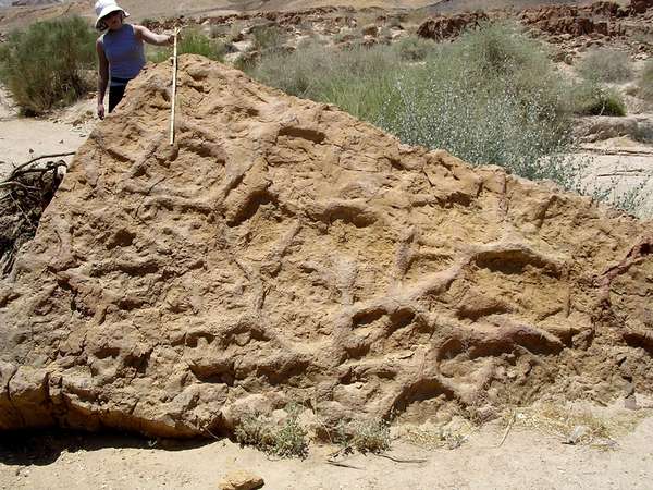

    1. 软底沈积物中动物的痕迹
    各种动物在比较软的沈积物上或者内部活动留下的痕迹,比如各种动物运动、休息、还有挖洞在沈积物上留下的痕迹。这些化石的形成过程类似于模铸化石的形成过程。常常是动物活动之后留下印痕,后来印痕被与底质不同的沈积物填充,形成化石。
    三叶虫的爬迹化石,克鲁斯迹(Cruziana)
    三叶虫的停息迹化石(凸面,实际上应该是另一面凹进去的),Rusophycus
    中侏罗世以色列甲壳类动物钻孔形成的遗迹化石

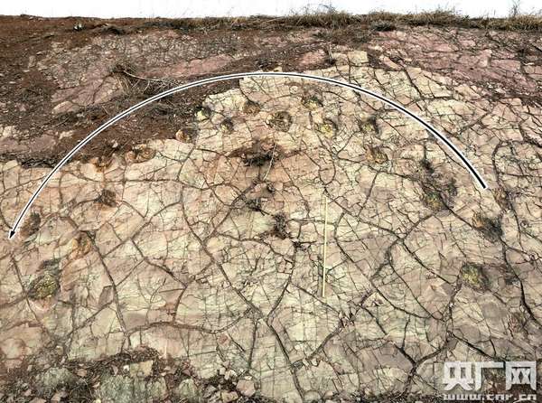

    白垩纪时期山东诸城恐龙脚印化石,指示 180° 转弯

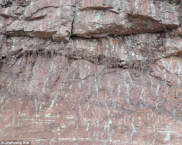

    2. 软底沈积物中植物的痕迹
    比如植物根渗入底层内留下的痕迹称为根迹,这个与植物根的吸收作用中的离子交换有关。
    4.11 到 4.08 亿年前我国云南河流沈积物中保存的早期维管植物的根迹(白色的)。

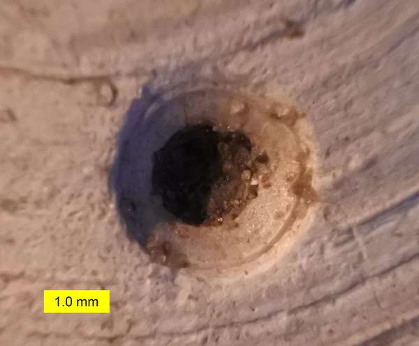

    动物为了居住、固着或躲避敌人的袭击等在坚硬的岩石底层上、其他动物介壳上或木质物上钻凿的不规则孔洞形成的遗迹称钻孔迹。有一些食肉的头足类及腹足类为便于取食而在硬质底层上钻凿孔洞,或在被侵袭动物的壳上磨蚀出孔洞而形成钻洞迹。
    中新世美国玉螺科动物在紫茎属植物上留下的钻孔化石

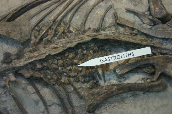

    动物生命活动过程中体内排出的产物,常见的有动物的粪化石。其次有卵、蛋化石;动物的胃石、胃残留物等代谢排泄物也可形成化石。一般粪化石都是铸型化石。

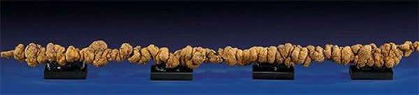

    最长的恐龙粪便化石,已在洛杉矶拍卖。

    鸭嘴龙的胃石

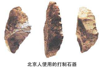

    5. 古人类的劳动工具及文化遗迹(新石器时代之前)
    古人类用过的石器和骨器。如果以后人类灭绝了,人类所创造的文明痕迹要是被数万年之后的智慧生命发现也可被称作遗迹化石。

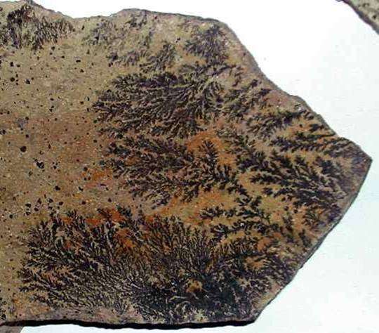

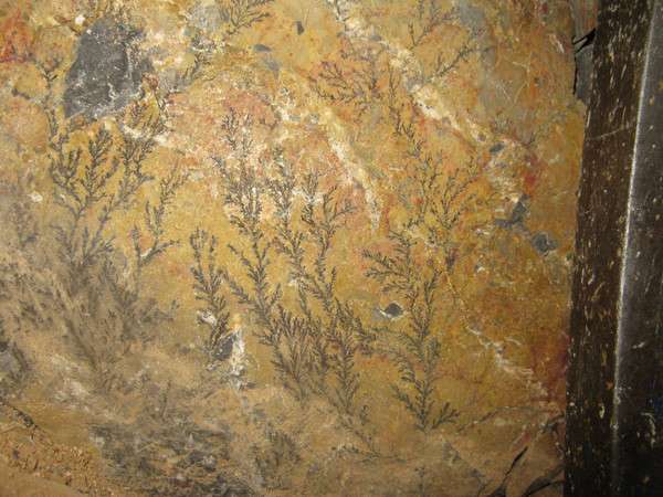

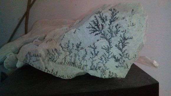

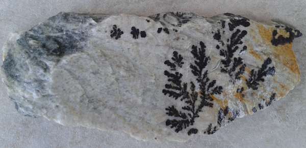

    附加一个网友经常问到的假化石,野外看到这个不要高兴太早。
    实际上这种是古生物学中非常常见的一种“假化石”-- 树枝石(或树模石),在野外非常容易遇到,它几乎可见于各类岩石之中,沈积岩、岩浆岩及变质岩中都有发现,尤其变质岩中比较常见,它不仅存在岩石的层面上,与层面垂直、斜交面或岩石的节理、裂隙面上都曾发现过,凡是岩石中有缝隙的地方,几乎都可能找到它们。这种现象通常认为是含氧化锰的矿物溶液沿岩石缝隙浸染形成的,我国古植物学家李星学院士早在 1955 年就这一现象专门在《地质知识》杂志上撰文指出,他提出树枝石的成因“一般认为是含有氧化锰的胶质溶液浸润于岩石的破面、裂隙或层面,并逐渐干涸结晶时,沿着分子长轴方向发展的结果”。像冬季寒冷的早晨,在内暖外冷的玻璃窗上,有时也可以看到由水汽凝结成冰的树枝式花纹。
    树枝式在形状上很像一些藻类或植物的化石,但和真正的化石还是有很大区别的。因为化石是保存在岩层中地质历史时期生物的遗体、生命活动的遗迹或生物成因的残留有机物分子。所以,化石必然会保留着结构、纹饰和有机化学成分等生物特征,或者是由生命活动所产生并保留下来的痕迹(即遗迹化石)。像植物化石,必然会保存着植物的生物结构,如枝叶具有细纹或叶脉,茎干的分枝也有一定的规律性。从树枝石的保存状况也可以与真正的植物化石相区别,树枝石可见于各类岩石的各种面(层里面、节理面、裂隙面等等)上,而植物化石仅保存在沈积岩和极少量低级变质岩中,并且多是保存在岩层层面之上,只有少量的与层面垂直或斜交保存。​
