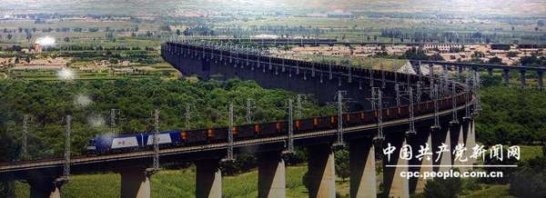

    (2)因为(1)的原因轨道交通易于实现大运量运输。如:重载铁路运输中常常使用机车牵引超过 70 节敞车运载货物,车长超过一公里(最长近 4 公里);春运时会使用超过 18 节客车组成的客车体,总长接近 500 米。
    图 3:重载铁路运输​
