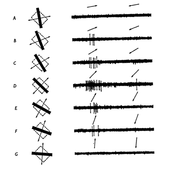

    再介绍初级视觉皮层 (V1) 区域,这里的细胞主要对视野内某个区域某一个朝向的边缘信息敏感 (Orientation Selectivity) (Hubel & Wiesel 1968)。此外 V1 的一部分细胞也会编码这个边缘的运动方向信息。下面这个图可以很好的说明这个特点。
    对 V1 皮层方向选择性的研究结果使得 Hubel 与 Wiesel 获得了 1981 年的诺贝尔奖。这个结果也极大地启发了计算机视觉的研究。

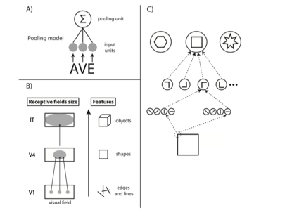

    对于视觉的腹侧通路,传统的观念认为,信息自下而上流动的过程 (Bottom Up) 是一个不断整合信息,把微小的边缘拼凑拼凑,拼成角,逐渐抽象编码直至一个完整物体的过程。如下面这个图 (Herzog et al 2015)。

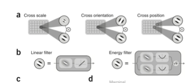

    但是实际上我们对它的性质理解的还不太够。比如我们最近的研究认为,第二视觉皮层 (V2) 实际上在加工 V1 皮层处理过的这些边缘信息的高层次的一些相关关系 (Higher Order Correlation),更类似于处理一个物体的材质信息 (Freeman et al 2013)。
    虽然对于比较简单的刺激(简单边缘这种),V2 的激活性质和 V1 相似,但是对于复杂的材质类型的编码机制我们还没有弄清楚。需要更进一步的深入研究。

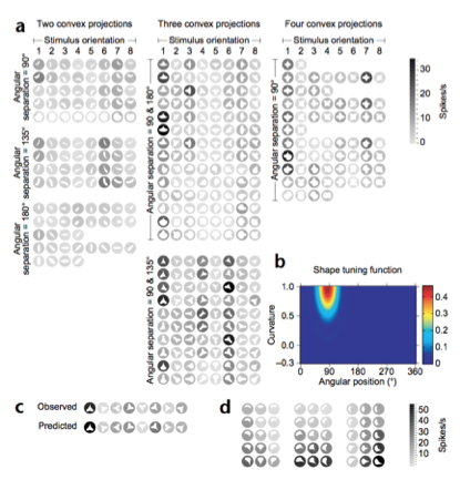

    我们现在认为 V4 的编码整合视野内物体的边缘,从而通过 V4 群体编码可以反映这个物体的完整的边缘信息、形状 (Pasupathy & Connor 2002)
    例如上面这个图,这个图上画的就是给猴子呈现的这个类似“雨滴”的各种形状,颜色越黑代表神经元的发放程度越剧烈,从而研究者们就发现,这个 V4 的神经元在编码这个物体上方(以极坐标表示,90 度的方位上)这个地方的曲率信息。
    通过一群 V4 神经元的群体编码,我们可以吧这个刺激的形状再“重建”出来,也就是说 V4 通过这种方式对物体的形状信息进行了群体编码。但是对于 V4 对于复杂刺激的真正的编码方式我们还没有了解清楚,需要科学家们进一步的研究。(Pasupathy & Connor 2002)

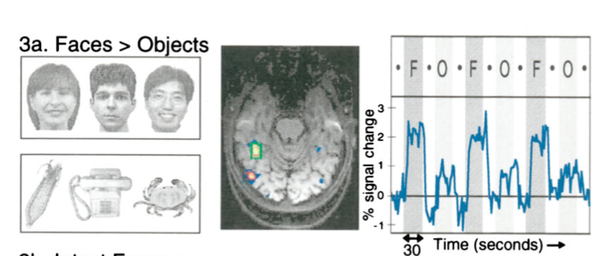

    在 IT 皮层,视觉信息是对我们看到的一个特定的“物体”激活。但是更具体来讲,对于这个物体也并不是非常选择性的激活(比如祖母细胞这种,是不存在的),而是以一个细胞集群的方式进行编码的。甚至我们还发现了专门编码人脸的 FFA 与编码场景信息的 PPA (Kanwisher et al 1997)。

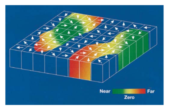

    而对于一个复杂的物体而言,整体的运动方向和局部的运动方向是不一样的,MT 也会编码整体的运动方向,而且 MT 可以通过编码远近不同的视觉运动信息,从而加工出立体的、更复杂的运动信息。对于具体 MT 如何编码运动,我们还没有完全搞清楚 (Born & Bradley 2005, Cui et al 2013, Smith et al 2005)。
