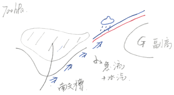

    然而对于梅雨季节,这是 700hPa 下的情况,阴影地区是青藏高原,青藏高原南方有一槽,将印度洋(而非太平洋的水汽输送到长江中下游流域,由于刚刚入夏,北方(地面)依旧受冷高压控制,南下的冷空气造成了此处梅雨季节多雨以及高湿的状态。

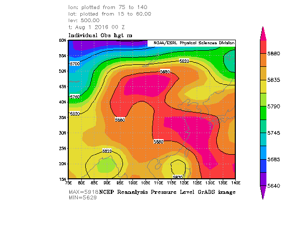

    下图是 NCEP/NCAR 今年 8 月 1 日的再分析资料,
    我们可以看出副高和大陆高压的合并,使得高压控制范围加强,使得水汽输送到北方,如果在水汽经过的地区又遇上高温天气,就容易引起“桑拿天”

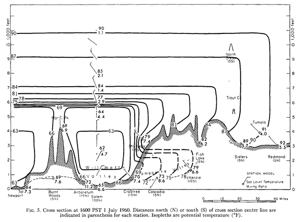

    OP Cramer,RE Lynott 在 Mesoscale Analysis of a Heat Wave in Western Oregon.讨论了 1970 年的一次热浪,认为下沉气流、东风气流和暖平流共同导致了高温高湿天气。
