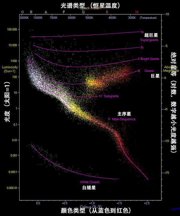

    【图】赫罗图(Hertzsprung-Russell Diagram),用于恒星光谱分类。主序星就是最明显的从左上到右下角的对角线,对应的是恒星光度越高,表面温度越高,颜色越偏蓝。图片来自 atlasoftheuniverse.com 并加注了中文

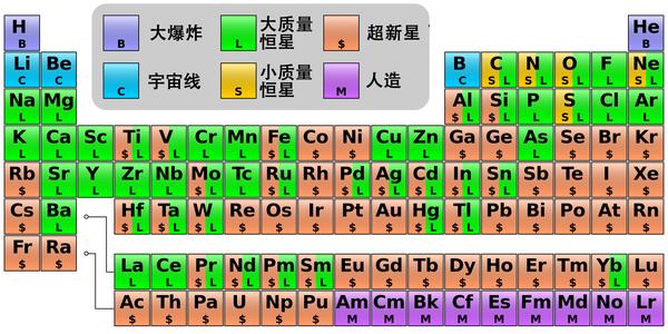

    在天体化学家眼里,恒星主要有两个功能:提供原料和能量。啥意思呢?恒星是宇宙中的元素合成工厂。想要生成复杂的化合物,首先要有对应的元素。而我们知道宇宙诞生之初只有氢氦和极少量的锂,所有更重的元素都是一代一代恒星诞生又死亡之后,释放到星际空间中成为下一代反应的原材料的。其次呢,在孕育新生恒星的分子云中,云气聚集成原恒星之后温度升高,原恒星相当于一个大浴霸,源源不断地加热周围的物质并提供大量紫外辐射,使得物质可以从星际尘埃的冰冻状态释放到气相中,并且为更复杂的化学反应提供能量。
    小质量的恒星只能合成少量碳氮氧等比较轻的元素。大质量的恒心在红巨星阶段的核反应可以更进一步,越过碳氮氧这条线直抵铁。而更重的元素要在大质量恒星生命终结时的超新星爆发阶段才能够合成。这主要是因为铁原子核的平均结合能最低。所以从轻元素往铁核聚变,可以放出能量。过了铁,就只能指望超新星了。好在宇宙中发生的大部分化学反应,都围绕着碳氢氧氮这四种元素——没错,组成有机化合物最重要的四种元素。
    【图】宇宙中元素的来源。图片来自维基百科,原作 Cmglee, 此处替换了中文标签
    即便有大量恒星的努力,宇宙中元素的丰度和地球上大相径庭。氢和氦仍旧占了绝对优势,大致是 3:1。这个比值,既然「大爆炸」威力如此巨大,为什么只产生了最轻的几种元素,反而是超新星爆发产生了最重的元素? 中提到过,来自于宇宙中 7:1 的质子:中子比。在银河系中,通过光谱分析得到的大致元素比例,氢和氦分别是 74% 和 24%,剩下的 2% 里面,氧约占 1%, 碳约 0.5 %,剩下的够其他所有的元素分。这是星际空间中元素丰度的基本图景。
    天文学家把比锂重的元素都叫做金属。这点需要格外强调。不了解这个传统的,看很多天文和天体物理的文章会产生误解。然而这里是化学家的地盘,我还是沿用化学中对金属的定义——这更符合公众的经验和认知习惯。

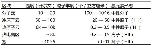

    星际空间的环境并不均匀,有很多不同性质、不同类型的区域【K. Ferrière, 2001】:
    化学家关注的主要是分子云和冷原子云。这些区域中,温度适中,粒子丰度高,适合星际化学反应的发生。
    这里又有一个天文学家的传统:罗马数字 I 代表原子,II 代表一个正电的离子。但是英文读起来 HII 像是 [​IMG] 会让人以为是分子。坑深请留意。
    星际空间中的化学反应,和地面上常见化学反应相比有很大的差异。主要就在于星际空间中极稀薄的粒子密度和极低的温度。一个立方厘米里面有一百万个分子,已经是星际空间中极其极其稠密的情况了。这个密度有多少呢?折合成常温下的气压,约为 [​IMG] 个大气压——远远超出了人类地面实验室能达到的真空极限。在这样稀薄的环境中,分子间得以碰撞并发生反应的几率极低。因此,单分子(unimolecular)反应,或者分子—离子(ion-molecular)间的反应,要比纯粹中性分子—中性分子(neutral-neutral)间的反应以及涉及多个分子的反应更容易发生。单分子不需要碰撞。而极性分子—离子之间,由于静电力对极性分子偶极矩的吸引作用,可以提高两者之间的碰撞几率。而低温环境意味着分子并不能从环境中获取太多能量。因此,不需要能垒的放热反应要比吸热反应容易发生得多。

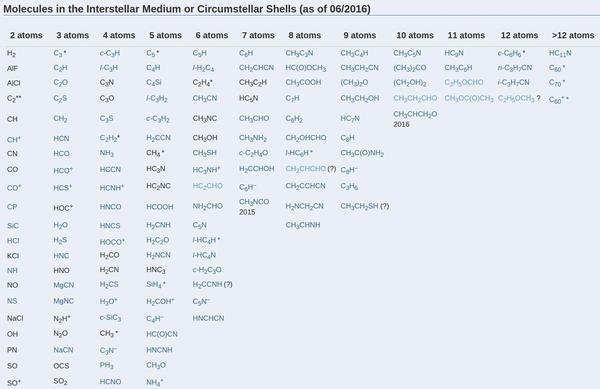

    扯了很多背景,但这些星云中究竟有哪些分子呢?也许比你想象的要多。至今,科学家已经发现了超过 190 种星际分子。由德国的马克斯—普朗克研究所维护的“科隆分子光谱数据库”提供了一份长期更新的页面,列举了所有已发现的星际分子: Molecules in Space

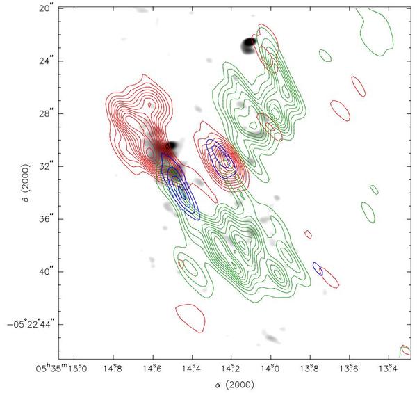

    星际分子并不一股脑全部都聚在一起。不同类型的分子倾向于出现在不同类型的天体源的不同位置。这个道理是显然的:分子的生成非常依赖于具体的物理化学环境。前面已经提到,在暗星云的内核,温度非常低,一氧化碳分子会在星际尘埃上冻成冰。而 CO 的质子亲合势挺大,是 [​IMG] 最主要的清除剂。当 CO 冷凝成固态后,[​IMG] 的同位素 [​IMG] 和 [​IMG] 在气相中的丰度就会上升【E. Bergin & M. Tafalla 2007】。再比如,气体状态的有机分子,比甲醇更复杂的,基本都只在热核心(hot core)中被发现。因为暗星云内部的 10 K 左右的温度会把除了 [​IMG] 以外几乎所有的东西都冻结在星际尘埃上,也缺少能量来进行复杂反应。只有当新恒星诞生加热星云内部之后,这些物质才会重新被释放到气相中。请看下图,来自猎户座大星云中的 Kleinmann-Low 星云。灰色部分追踪了星际尘埃,红色的等高线追踪了丙腈([​IMG]),绿色的等高线追踪了二甲醚([​IMG]),蓝色的等高线则追踪了丙酮([​IMG])。这三种分子显然分布在不同的区域。丙酮所在的区域温度最高(约 300 K),二甲醚则处在温度较低的地方(约 100 K)【D. Friedel & S. Widicus Weaver 2011】
