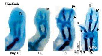

    鸵鸟前肢的胚胎发育
    对鸟类前肢发育的观察中,消失的是两侧的两根手指(箭头处,D1/D5)

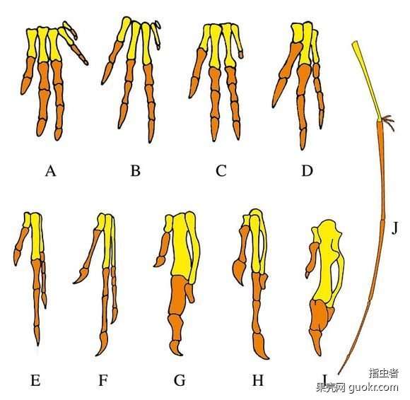

    A: Heterodontosaurus 畸齿龙
    B: tHerrerasaurus 埃雷拉龙
    C: Coelophysis 腔骨龙
    D: Allosaurus 异特龙
    E: Ornitholestes 嗜鸟龙
    F: Archaeopteryx 始祖鸟
    G: Sinornis 白垩纪反鸟类
    H: Opisthocomus 麝雉幼鸟
    I: chicken 鸡
    J:翼龙
    而从恐龙演化序列的化石证据上看,消失的是一侧的两根手指(D4/D5)
    主流理论关于这一矛盾的反击就是结构转移假说,也就是说发育过程中鸟类一侧的三根手指移位到了那两根即将消失的手指之间(有研究者用同位素标记法追踪鸡胚胎的前肢发育过程,发现是相当于 D1,D2,D3 跑到了原本 D4,D5 的中间),据信是坚尾龙类分支由于移码突变造成的畸形演化,算是比较能让人接受的理论。
