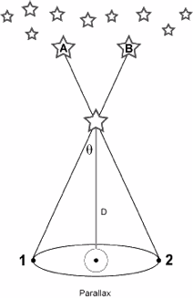

    天文学上最准确的距离测量来自于视差法(图 2)。地球在公转轨道上运行的时候,近处的恒星在天球上的会因为观测者视线方向的变化而产生相对恒星背景的位移。观测者通过观测目标天体在一年中相对恒星背景的变化,就可以通过三角法计算出目标天体的距离。但是视差法无法测量非常远的天体,那些天体在天球上的移动太慢了。例如哈勃当初就无法用视差法测量河外星系的距离,而不得不使用造父变星测距。
    图 2. 视差法测距。地球绕太阳运动,因为视差的原因,在轨道的两段 1 点和 2 点处,观测者看到目标天体位置会从 A 点移动到 B 点。利用三角法,观测者可以从 AB 之间的差别计算目标天体的距离。来源:abyss.uoregon.edu​

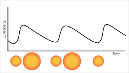

    造父变星是一类亮度周期变化的恒星(图 3)。造父变星的周期越长,其真实亮度就越大。这个规律被称为”周光关系”,是美国天文学家勒维特发现的。造父变星这样的天体在天文学研究中被称作标准烛光。造父变星就好像一个个出厂功率标定的灯泡。天文学家通过比较这些灯泡的观测亮度和它们的真实亮度,就可以计算它们的距离。需要读者注意的是,就好像灯泡的额定功率需要实验校准,造父变星的”周光关系”也需要其他独立的观测校准。怎么做呢,天文学家首先对临近地球的造父变星进行”视差法”测距。这样这些造父变星就有了一个独立而精准的距离测量,这个距离可以用来标定它的”周光关系”。之后,天文学家就可以将标定好的”周光关系”用于更远处的造父变星了。
    图 3. 造父变星是一种脉动天体,它的体积会周期性的变化。当造父变星变大时,就会显得更亮。而越亮的造父变星,光变周期也越长。来源:mso.anu.edu.au​

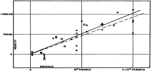

    1929 年哈勃发表了这批观测结果。这篇划时代的论文只有短短六页。在论文中,哈勃将这些星系的红移和它们的距离对应起来,画在一张图上(图 4)。读者惊奇地发现这些星系远离地球的速度 v 正比于星系的距离 D。哈勃用大写字母 K 代表星系退行速度和星系距离的比值,计算出 K=500 km/s/Mpc. 这里 Mpc 代表百万秒差距,是一种天文距离单位。百万秒差距大约等于 326 万光年。换句话说,哈勃的观测意味着一百万秒差距外的星系正在以 500 公里每秒的速度远离地球。这就是著名的红移距离关系。为了纪念哈勃的贡献,后来的研究者将这个关系称作”哈勃定律”,并在论文中用哈勃形式的首字母 H 来代表比例系数。
    为什么星系会存在速度 - 距离关系?1929 年的论文中,哈勃没有过度阐释这个关系的内涵,只是谈到它可能反应了宇宙学家谈到的时空效应,并没有进一步阐述。但这个发现让理论宇宙学家们激动不已,他们意识到,哈勃发现的可能是宇宙膨胀的直接证据。
    图 4. 1929 年哈勃画出的速度距离关系。图中每一个实心点是一个河外星系,横坐标表示星系的距离,纵坐标表示星系远离地球的速度(Hubble E, 1929, PNAS, 15, 168)。

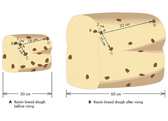

    怎样理解宇宙的膨胀?我们可以把宇宙空间想像成一块巨大的面包,而星系是这块面包上的葡萄干。当面包在烘烤过程中膨胀,葡萄干就会随着面包的膨胀远离彼此(图 5)。在最初相聚越远的葡萄干,在膨胀的过程中远离彼此的速度也就越快。
    图 5. 当面包在烘烤过程中膨胀,葡萄干就会随着面包的膨胀远离彼此。在最初相聚越远的葡萄干,在膨胀的过程中远离彼此的速度也就越快。来源:ffden-2.phys.uaf.edu

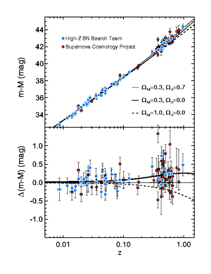

    图 7. Ia 型超新星红移距离关系。上半幅图中,横轴是超新星的红移,​
    纵轴是距离模数(可以认为是代表了距离)。下半幅图表现了不同宇宙学模型相对一个闭合且减速膨胀的宇宙的偏离,点线和虚线都代表不同的减速膨胀宇宙,而黑色实线代表一个加速膨胀的平直宇宙。红色和蓝色的点是两个不同的超新星研究组观测的数据。统计分析表明,超新星数据更符合一个加速膨胀的宇宙。Riess A., 1998, AJ, 116, 1009.
    幸运的是,随着对超新星研究的进展。Ia 型超新星被认为是一类非常适合的“标准烛光”。这类天体非常的明亮,即使非常遥远,也可以被观测到。一般认为,Ia 型超新星的形成起因是双星系统中白矮星吸积一颗伴星物质而超过钱德拉塞卡极限质量导致超新星爆发。Ia 型超新星具有非常接近的最大光强和相似的亮度变化曲线。一旦一颗 Ia 型超新星被确认,其距离和红移很容易确定。但是,要通过红移 - 距离关系确定宇宙学常数,人们必须获得足够数目的超新星,而超新星爆发是宇宙中极其稀少的现象,如何搜寻超新星一度成为问题。
