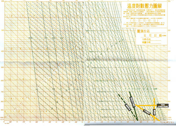

    所以大气热力学图解应运而生。
    可以将热力学图解理解为一个计算器,通过曲线的交点、曲线围成的面积计算出方程的数值解和能量积分。

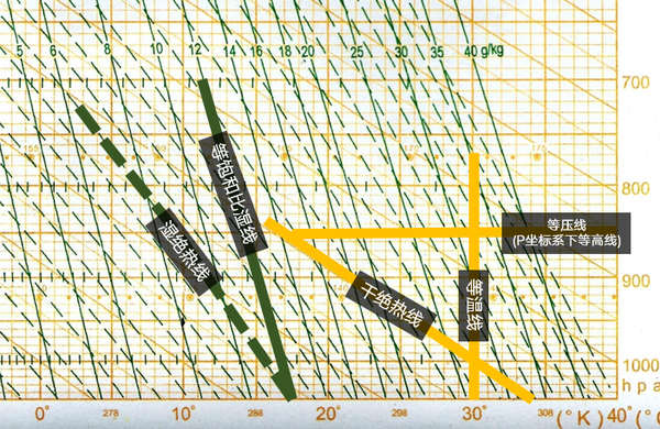

    我截取了一小块(也只需要这一小块)来说明
    而实际的大小是
    图上的干绝热线就是根据干绝热方程绘制,湿绝热线则是根据假绝热方程绘制。等饱和比湿线则是许多组双曲线,是根据等饱和比湿方程绘制的。

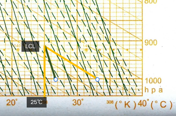

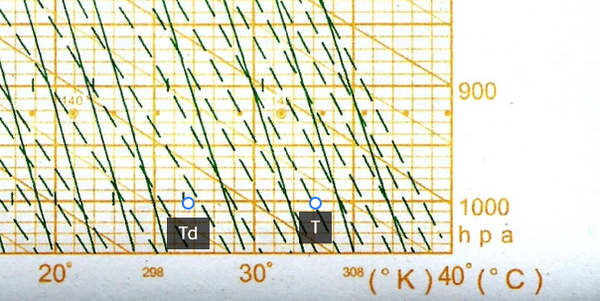

    1、
    由于上海宝山的实测气压为 1002 hPa,t=33 ℃,计算得到 td=26.8 ℃。我们在大气热力图解上描绘出两个点
    T(33,1002),Td(26.8,1002)
    在 T 处沿着干绝热线上升,Td 处沿着等饱和比湿线上升,它们的交点即为抬升凝结高度 LCL。
    可以看见,LCL 的高度约为 910 hPa,约为 1000m 的高度。这与淡积云的云底高度是相符合的。
    可以看见,淡积云的云底温度约为 25℃,当然,受到边缘湍流混合的作用,这个温度是不准确的,我们需要上升到 900-870hPa 左右的高度才能确定淡积云云内的温度。

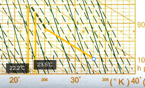

    2、
    经过了 LCL,云的热力学过程从干绝热转变为了湿绝热,而此时也需要沿着湿绝热线继续上升。
    我们继续上升,可以看见,
    云内的温度从 25 摄氏度下降到了 23.5 至 22.2 摄氏度左右。
    五、总结
    现在就可以回答题主的问题了,在地面温度为 33 ℃(气象站温度并不是 36 ℃),湿度为 70%,气压为 1002 hPa 的条件下:
    题主图中淡积云云内的温度约为 23.5℃-22.2℃左右,题主所拍摄云朵是典型的暖云(水云),相对的则是冷云(冰云)。
