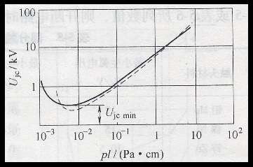

    我们先来看一条著名的曲线——巴申曲线,如下:
    这条曲线的纵坐标就是铜电极的击穿电压,横坐标是真空度 p 与电极间隙长度 l 的乘积。曲线中,实线部分为实测值,虚线为理论计算值。我们看到它们十分接近。
    我们看到,曲线存在最低点,此点对应的条件就是最容易击穿之处。
    另外,曲线的左侧对应于低气压或者高真空。在大气条件下,曲线左侧对应的间隙长度 l 已经到达微米级了,在此条件下会产生高电场发射,使得击穿电压极大地降低。
    在高海拔地区,大气压强低,在同样的电极间隙距离条件下,pl 的值比较小,所以击穿电压比海平面要小。

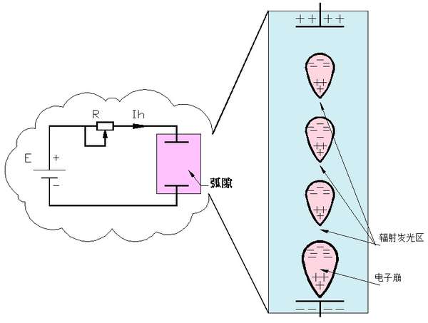

    设电路如下:
    现在我们把电路放在空气中并且接通电路,慢慢地调小电阻 R,我们会发现电路中有极其微小的电流流过。
    知道这是为什么?这是因为空间中存在宇宙射线。宇宙射线击中气体原子(或者气体分子),使原子中的电子脱离原子核的束缚成为自由电子,中性气体原子也由此变成正离子。电子和正离子试图向两极运动,但由于电场还很低,所以它们很快地又复合了。只有将电阻 R 调到一定值时,电场已经足够强,电子终于能够到达阳极,电路中也就出现了电流。
    电子在向阳极运动的过程中,会碰撞大量中性气体分子,从而制造出大量新的正离子和负离子。这里的负离子指的不是电子,而是吸附了电子的中性气体原子或者气体分子。于是电子、正离子和负离子构成了一种特殊集合,叫做电子崩。
    在电子崩中,电子大多集中在指向阳极的崩头区域,正离子则集中在指向负极的崩尾区域。
    注意区别电子崩和等离子体:电子崩中正负离子的分布是不均匀的,而等离子体中正负离子的分布是均匀的。电子崩再加强发展,它的最终形式就是等离子体。
    我们继续调小电阻而加大电场强度,于是电子崩会向阳极运动。由于崩头和崩尾削弱了电子崩内部的电场强度,于是在电子崩内部出现了复合。而复合会放出光子,这些光子又会使得附近区域的中性气体被电离,并构建出新的电子崩。如此发展下去,会出现一系列的电子崩。最后的结果是:电极间隙被击穿。
    电极间隙被击穿后,电子崩已经演变为等离子体,又被称为流注。由于这部分的讨论超出题主问题的范围,故给予忽略。

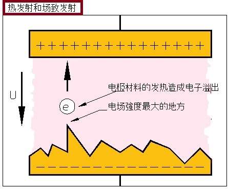

    场致发射(高电场发射):当金属表面存在较高的电场强度(大于
    V/m)时,金属表面势垒厚度减小,自由电子可能在常温下穿过势垒(所谓的隧道效应),逸出金属。这种现象叫做场致发射,也称为高电场发射。
    光发射:当光线和射线照到金属表面时,引起电子逸出的现象。光波越短,引起的光发射作用越强,并且从金属表面逸出的电子速度越快。波长较长的光量子,虽然能量不足以直接引起电子发射,但是,却能够被金属吸收,改变金属中自由电子的运动速度,使动能超过逸出功的电子逸出金属。
    以上三条中,热发射与金属材料有关,光发射与光线照射有关,而场致发射则与金属材料的表面状况和结构有关,特别是尖端放电。注意:尖端放电有极性。
    需要着重指出,正因为场致发射与电极材料的表面状况和结构有关,因此加工电极表面时应当抛光,并且在设计时奥尽量避免出现凸凹不平的结构。

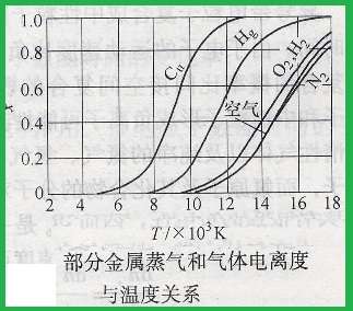

    对于电极间隙,由于真空中已经不存在气体,因此普通气体不在我们的谈论范围之内。有趣的是,这时会出现另外一种气体,就是金属蒸汽。
    我们知道,银是最好的导电材料,但它的熔点也低。当电极材料受到电子的冲击时会发热,一旦这种发热使得电极材料熔化和沸腾,电极材料的表面就会出现金属蒸汽。金属蒸汽的电离能比一般气体的小很多。因此在任一温度下,当气体中含有金属蒸气时,其电离度比纯气体时高,即电导率比较大。
    可见,电极材料的选择极其重要。事实上,电极材料的研究是开关电器行业中的重头戏。电极材料的研究和接触电阻的研究结合在一起,是当前国际间研究的重点内容,我国也有对应的专门学会。
    回到问题上来:在高真空下,电极间隙中由于热发射和场致发射的原因会出现电子,电子在高电场的作用下撞击电极,造成二次发射和光发射。这些效应的叠加结果就是出现了电流。
    现在可以回答题主的问题了:
    在高真空下,电极间隙的电子发射是由三种发射形式叠加的结果:
    1. 电子轰击电极造成电极发热,而发热又加剧了热发射;
    2. 电子和正离子的复合会放出强光,强光又促成了光发射;
    3. 电极表面的不平整度加剧了场致发射的强度。
    因此,即使在高真空下,只要电压足够高,电极间隙照样能击穿。
