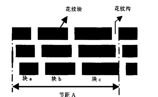

    讲设计原则之前先要讲一下轮胎花纹的组成:
    如图所示,花纹将一组花纹块称为节距,节距并非一成不变的。事实上组成节距的花纹块的尺寸设计也是有讲究的。花纹块之间的沟壑称为花纹沟。
    上面讲了轮胎噪音的产生原理,涉及到花纹块,花纹沟槽,花纹条的设计以及花纹节距排列等。下面直接给出轮胎花纹噪声相关的设计准则:
    1、 花纹块的发声与其面积有关,而与形状无关。
    2 、花纹沟槽的发声与其长度、宽度和走向有关,与深度基本上无关。
    3 、轮胎的节距比等参数应该采用不接近整数比的无理数比。
    采用上面的设计准则设计之后,会通过相关的仿真系统进行发声仿真,然后对结果进行对比分析,就可以得到低噪声轮胎花纹的设计方案。
    下面就是各部分的设计原则:
    1.花纹块设计原理
    花纹块的宽度比取无理数最好,素数比位于中间,倍数比最差。
    2.花纹沟的设计
    各花纹槽的宽度比为不接近整数比的无理数比最好。
    3.花纹条数的选择
    轮胎花纹条数越多,轮胎花纹噪声越小(但耐磨性、抓地力会相应下降)
    4.节距的选择
    同花纹块的设计原理一样,节距比例取无理数最好,素数比位于中间,倍数比最差。
