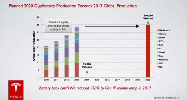

    电池高昂的造价也是整车生产企业的核心利润来源,电池费用之高在一些车型中甚至可以达到车价的 50%,居高不下的电池成本也是电动车至今没有特别普及的原因。而在上周三(2016.5.4),亲民版特斯拉 Model 3 的订单已超过 40 万辆的特斯拉把 Gigafactory 的完工日期从 2020 年提早到了 2018 年,因为规模化生产的低成本电池是实现 Model 3 亲民售价的关键,而这一举措也让各个投资机构震惊于这家硅谷初创公司的雄心。
    特斯拉 Gigafactory 原计划,2020 年量产 50 万辆车。

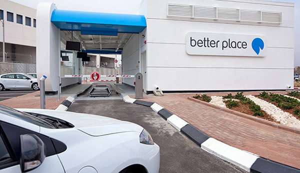

    Better place 换电站与雷诺 Fluence ZE
    图片来源:Better Place Pulled Down Israel and Denmark Electric Car Markets, Say Local Drivers

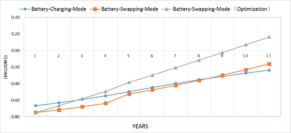

    在之前的一个项目中,我曾经对一个标准充电站(八充电桩)与一个标准换电站(两换电位)在电动出租车领域的盈利能力进行预测,结果显示换电站虽然需要更高的初期投资,但其表现出更强的盈利能力,动态投资回收期比充电模式更短。而利用算法控制,在保证换电服务不受影响的情况下,对换下来的电池尽可能使用夜间低谷电价充电,动态投资回收周期会更加短,杭州的换电模式似乎在出租车领域更加具有竞争力。

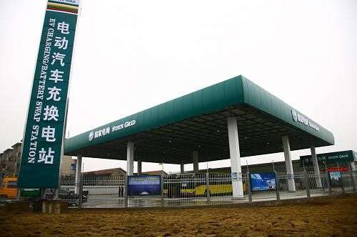

    图片来源:江苏南通首座电动汽车充换电站启用

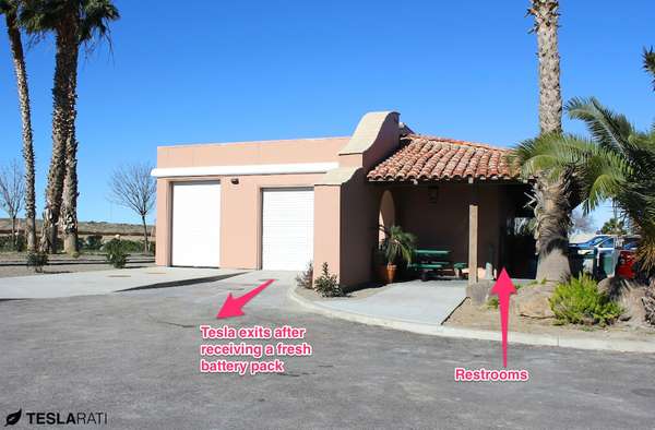

    面对糟糕的换电服务体验,车主们都不买单。在 2015 年六月的一次股东大会上,Musk 表示并不太可能(unlikely)会在未来推行换电模式,而换电站在 Harris Ranch 修建了之后也再无扩张计划。
    ”We built the pack swap into the car because we weren't sure if people would want to choose the pack swap or not. We thought people would prefer Supercharging, but we weren't sure, so that's why we built the pack swap capability in. And, you know, based on what we're seeing here, it's unlikely to be something that's worth expanding in the future, unless something changes.“
    “我们之所以推出换电技术,是看人们是否会选择这样的(充电方式)。我们以为人们会更倾向于超级充电桩,但不能完全确定,所以又打造了换电技术。基于目前的状况,换电技术将来的推广价值不是很大,不出意外的话。“​
    特斯拉在加州 Harris Ranch 的换电站,被吐槽实在太 Low,而且边上都是 Harris Ranch 标志的牛粪味。
    图片来源:A Peek into Tesla's Battery Swap Station at Harris Ranch
