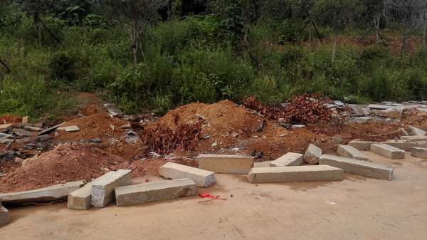

    这个就是被我们掀掉的人行道路沿石哇

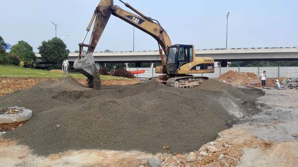

    这个是我们正在调配临时用路的水稳层填料,就是铺在交通转换道路下面的东西。
    因为人行道不能承受重车的来回碾压,所以我们需要拆掉人行道,重新修临时车道。

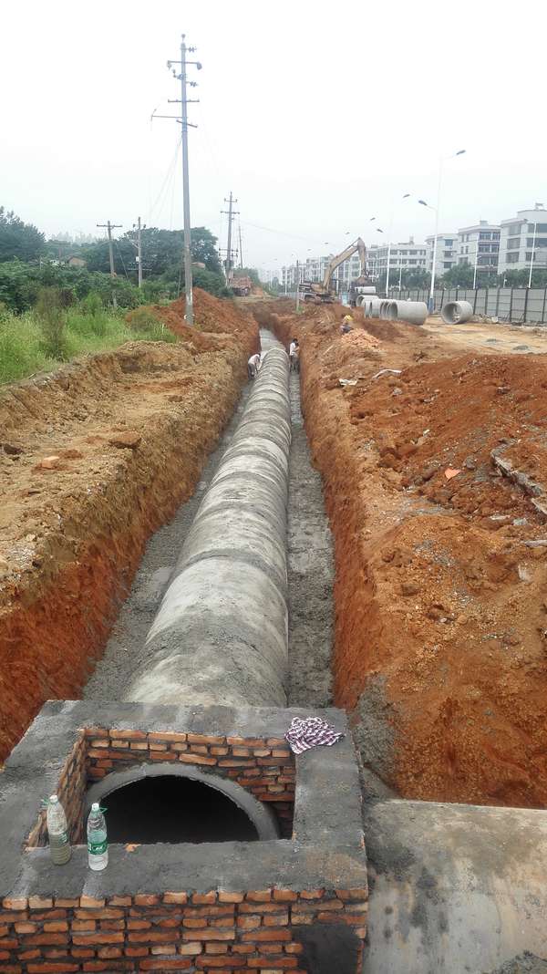

    排水管雨水管顾名思义,就是在施工的时候以及周边用户的下水道系统,因为地铁站占用了地下位置可能是有附近的下水管道的,所以在切断之前需要先修好新的接入下水道系统。
    这个就是雨水管。

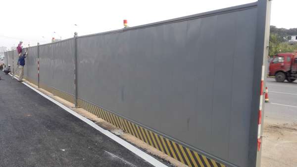

    围挡就是图中这家伙。图里面左边就是我们新修的临时用路,右边的就是交通主道,即将被我们征用~
    等到旁边的临时用路可以使用的时候,我们就会用围挡把中间的干道围起来,把交通转换到旁边的临时用路上面去了。而中间被围挡围起来的这部分,就成为了我们的施工区域,我们也将开始下一道工序:场内临时建筑的施工。

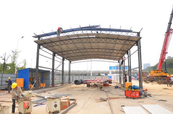

    喏~旁边围起来之后,场内就开始各种修啦,这个就是钢筋加工棚,我们场内使用的各种钢筋成品,就是在这里利用原材料做出来的。

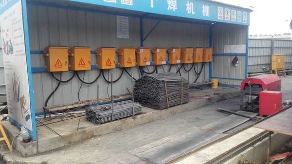

    这个就是咱们的焊机棚,旁边就是钢筋棚。

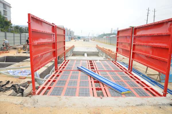

    这个是正在施工中的自动洗车平台,进场出场的车哇,就要通过这里来洗澡 o( ̄ヘ ̄*o)

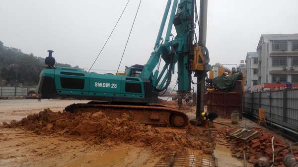

    这台大家伙,就是咱们的打桩机!打桩掏出来的土,就会扔到上面辣个渣土池里去,然后在晚上托运出去,为什么要晚上运呢?因为一般城里白天是不允许渣土车上路,雨天不允许渣土车上路,文明检查的时候也不允许渣土车上路。你们在车站外面听到的哐哐哐的声音,就是这家伙弄出来的!很影响休息的,我们也因为夜间施工被投诉了几次,后来就不敢晚上打桩了(然而半夜还是要施工,虽然不可以打桩,但是可以打混凝土啊╮(╯▽╰)╭)。

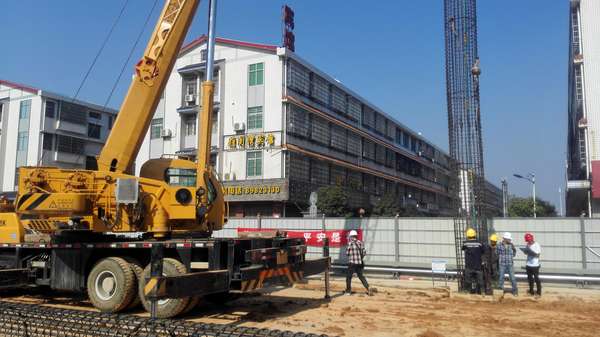

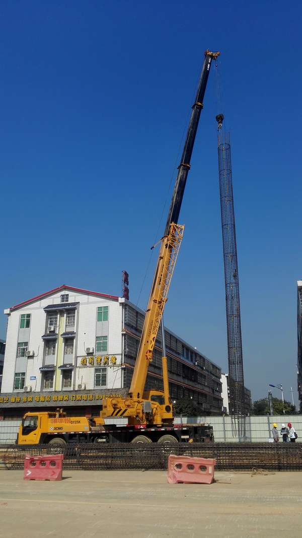

    把桩打完之后,我们就要往里面灌水泥啦!而为了提高桩的强度,我们在灌水泥之前,先要往洞里吊个钢筋笼进去!
    看!就是这个家伙!一米粗的空心钢筋笼!这家伙有多长呢?不同的项目,长度不一样,比如咱们的一般是 18m。
    就是这么( 18m~~ )长~~

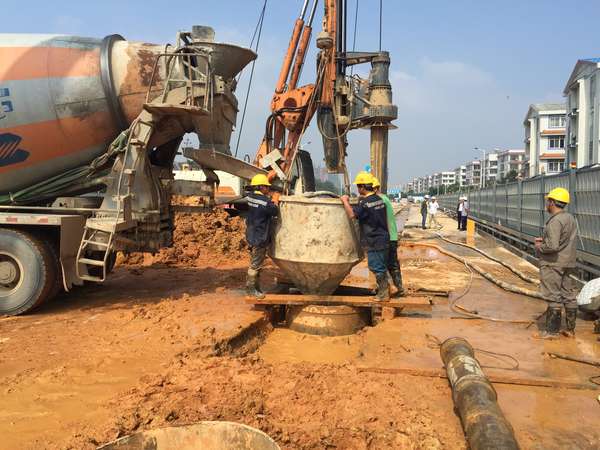

    等到钢筋笼下去了,咱们就可以浇筑混凝土进去啦~
    看,就是用这个料斗,往里面灌!等到灌完,马上把料斗和下面连着的管子拔起来!(不拔起来就跟着水泥凝固了=,=)然后这一根桩就打完了~之后重复打桩的工作~

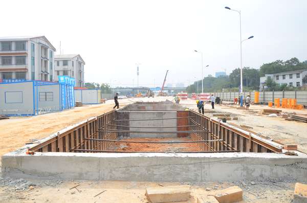

    等到咱们的钻孔灌注桩打完之后,强度达到要求了,我们就可以开始挖坑挖土啦~( ̄▽ ̄)~

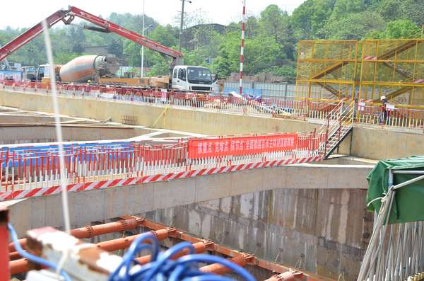

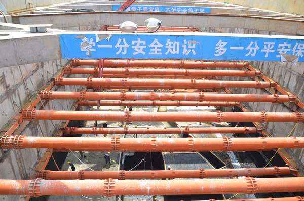

    上面提到过,咱们车站使用的围护结构除开钻孔桩就是钢支撑和砼支撑。这些个支撑长啥样?
    你看,挖了几米,就要做个支撑~这家伙就是砼支撑!(混凝土支撑)
    砼支撑下面就是钢支撑,这张图应该很清楚,一道砼支撑,两道钢支撑。
    砼支撑和钢支撑一样,也就是伴随着土方开挖,一段一段的往南边推过去,保证车站基坑的稳定。

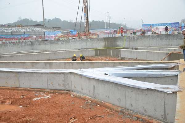

    等到底板的浇筑完成,强度达到要求之后,我们就会继续往前推进,同时准备旁边的负二层侧墙浇筑,浇筑流程跟底板差不多。

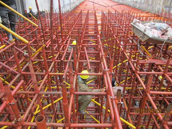

    等到负二层侧墙也搞完了,我们就要准备浇筑中板了!!什么,你问我这个悬空的中板要怎么浇?
    哦,只要在下面搭架子,搭起来不就不是悬空了的么~
    这就是我们所说的,满堂支架法。
    工人叔叔很辛苦,很危险啊。(虽然我自己一样都不知道爬了多少遍)

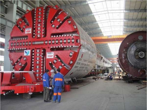

    区间的施工方式也不少,咱们用的是盾构法,你可以理解用钻头在地下钻啊钻啊钻,然后一边钻一边往外面掏土,一边在旁边的护壁上装上管片(也就是混凝土片),一直钻到下一个车站~~~
    (我的钻头就是要突破天际口牙!)
    啊不好意思放错图了 ヾ(o◕∀◕)ノ

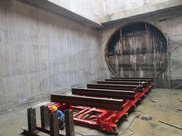

    这就是盾构井~~盾构机就是从这里进去!
    盾构机长这样~前面是刀片(可惜并不是钻头哇 (ó㉨ò) )

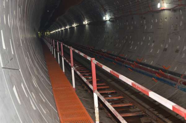

    这个就是盾构的内部,这一圈一圈的东西就是管片~

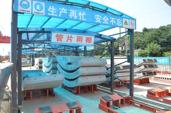

    管片没装的时候就长这样~那一圈就是由几个管片组合起来滴~
