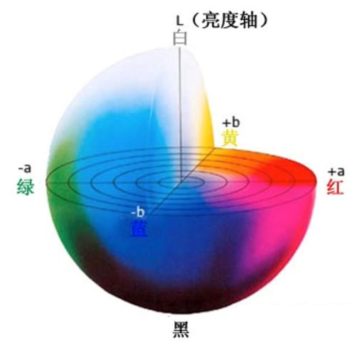

    二、说色差与涂料的关系:要想说明色差,先说一下颜色空间的概念。
    所谓颜色空间即是将描述颜色的要素作为坐标并以此建立起来的三维空间。颜色空间可用于描述视觉的颜色范围或描述测量仪器和设备的色域。在颜色空间中,每一种颜色都有唯一的一组参数与之对应,同样每一组参数也对应着唯一的一种颜色,从而我们可以用一个量化的数据来表示颜色,使颜色品质控制的数据化成为可能。1931 年,CIE(国际标准照明委员会)建立了一系列表示可见光谱的颜色空间标准。基本的 CIE 色空间标准是 CIE XYZ,它建立在标准观察者的视觉能力的基础上——就是说它反映了标准的人眼可见颜色的范围。目前业界最常用的是 CIE Lab 色空间。CIE Lab 色空间以 L 值表示颜色的明度、a 值表示颜色的绿红值、b 值表示颜色的蓝黄值。(Ps:此为简化版,忽略观测角度)目前业界控制色差的方法主要为:分别控制色差单项因素及容差△E(△E={(L-L标准)2+(a-a标准)2+(b-b标准)2}1/2):例如:控制 L 值范围为≥80,a 值 -5~5,b 值 -0.6~0,△E≤1,测量其中三个值及△E 均在范围内即可满足色差标准。色差标准概念讲明白后,我想表达的东西就可以说了。即便制定统一标准,涂料厂家在生产涂料过程中同样不能全部生产同样的涂料,节省不了成本:原因有三:
