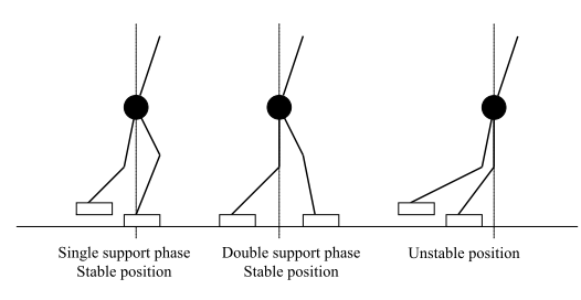

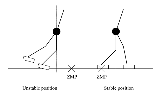

    在最开始的双足机器人使用的平衡控制策略是“静态步行”(static walking)这种策略的特点是:机器人步行的过程中,重心(COG,Center of Gravity)的投影始终位于多边形支撑区域(support region)内,这种控制策略的好处在于:在整个的行进过程中,机器人可以在行走动作中停止而不摔倒,但代价是行动速度非常迟缓(每一步需要花费 10 秒甚至更长)(因为需要保持重心的投影始终位于支撑区域,否则将不稳定),因为静态步行和人类的期望相差甚远,于是人类开发出来了另一种步行平衡策略:“动态步行”。(dynamic walking)在动态步行中机器人的行动速度被提升至了每步不超过 1 秒。但是弊端也是显而易见的,机器人难以在运动的状态下立即停顿(惯性的作用),从而使得机器人在状态转换的过程中变得不稳定。为了解决惯性带来的影响,零力矩点(ZMP,zero moment point)被引入到了这一控制策略中。在单脚支撑相中,ZMP=COG。引入 ZMP 的好处在于,如果 ZMP 严格的存在于机器人的支撑区域中,机器人绝对不会摔倒。
    (图 1. 静态步行)
    (图 2. 引入了 ZMP 的动态步行)

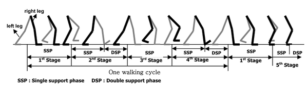

    由于复杂地形的双足平衡无法由单一的控制器实现,所以多个控制器的切换策略被用于解决平衡问题。在这一个策略中,机器人的行走被设定为一个周期(cycle)每一个周期被分成了不同的行走阶段(stage)如下图所示:
    (图 5.双足机器人的行走周期和行走阶段)
    图中的 1-4 阶段是一个周期。而在第 2 和第 4 阶段可以发现,在这两个阶段中,机器人的 SSP 与 DSP 发生了“共存”,即同时存在状态。

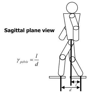

    控制器 2:ZMP 补偿器(ZMP compensator) 。目的:保持机器人骨盆关节(如图 6 所 示)在动态运动中水平方向的平衡。作用阶段:1,3 全阶段;2,4 中的 SSP 阶段。
    (图 6,机器人的骨盆(pelvis)关节示意图)

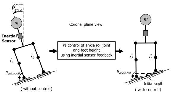

    A1.直立姿态控制器(Upright Pose Controller )

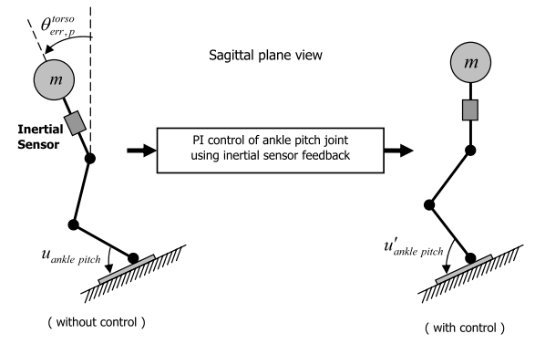

    这种控制器可以使机器人在倾斜地形中始终保持直立姿势,从而保持整个机体的平衡。对于双足机器人而言,倾斜地形的“全局倾斜角”的测量就显得尤为重要。一般采用的测量方法是在机器人的躯体内部安装一个 2 轴的加速度计,在加上一个低通滤波器就可以构成一个倾斜计。
    对于机器人的俯仰姿态控制,在规定的踝关节轨迹上,直立姿态控制器附加了含有俯仰误差的 PI 控制器:
    直立姿态控制器则可由下列等式实现:
    图 7 更加直观的反映出了使用控制器之前与之后的俯仰控制平衡性差异:
    使用控制器之前与之后的侧倾控制平衡性差异:

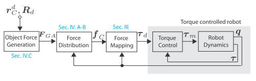

    下图所示的是 DLR 所使用的平衡控制器的框图
    由于鄙人实在是才疏学浅,所学并未涉及到力矩控制平衡算法,所以将文献的标题写在下方,诸位感兴趣可以看看:
    “Posture and Balance Control for Biped Robots based on Contact Force Optimization”,Christian Ott, Maximo A. Roa, and Gerd Hirzinger。2011 11th IEEE-RAS International Conference on Humanoid Robots.
    978-1-61284-868-6/11/$26.00 ©2011 IEEE​

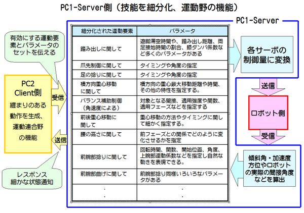

    有大神私信我问了一种日本机器人的平衡算法,在这里回复一下

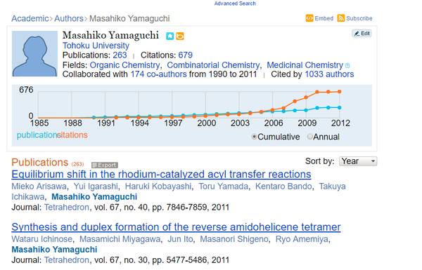

    这种机器人是由一个名为 Dr. Guero 的日本机器人研究者开发的,但是他的真名是 Masahiko Yamaguchi........这里值得注意的是,如果在网站上搜索 Masahiko Yamaguchi 的相关研究成果,你会发现:
    好吧,居然是一个化学家……虽然不排除重名重姓的可能……但还是有点奇怪。

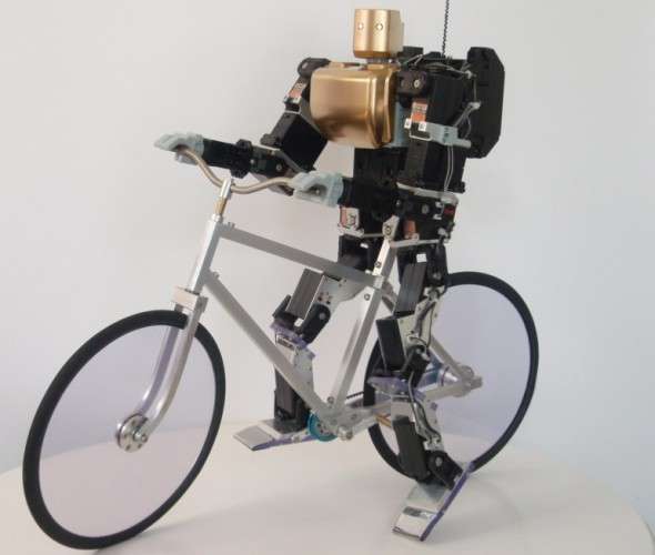

    有点扯远了,说回机器人。这种日本机器人实际上是一个系列,以“PRIMER”开头的一个系列,说的在通俗一点,相比诸位多多少少都在媒体上曾经见过一个能够自己骑自行车并刹车的小机器人吧?没错,就是这种机器人。
    (PRIMER-V2 robot)

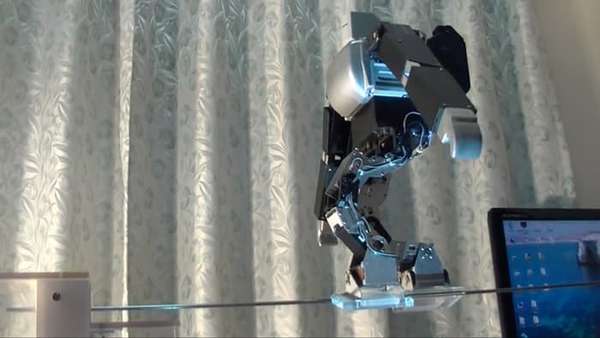

    在这种机器人的官网上(http://ai2001.ifdef.jp/)还能找到这一系列机器人的更多功能及其图片,例如走钢丝什么的:

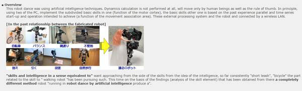

    然后我们来聊聊这种机器人的工作原理。

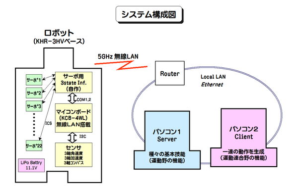

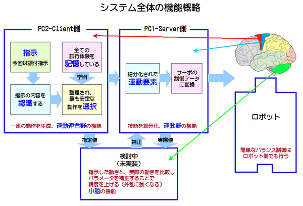

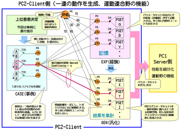

    首先,官网给出的原理非常“玄妙”,难以理解,因为居然用的是 AI!!也就是人工智能:
    还有很玄妙的原理图:
    呃,我个人表示——完全看不懂……

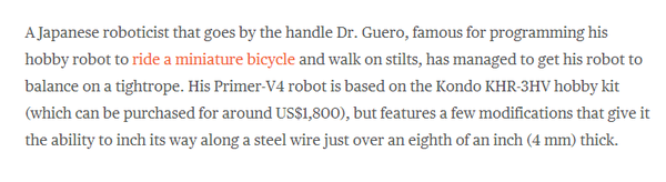

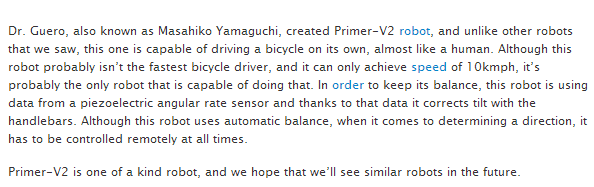

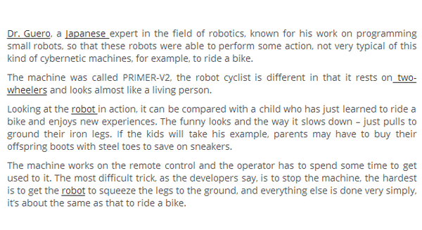

    好吧,那么在网上能否找到其他相关信息呢?答案是肯定的,但是和官网感觉……画风不一样啊:
    例如这一段话的最后一段就说“the machine works on the remote control........"顿时就感觉有点 low 了有木有……毕竟在我心中,遥控操纵的机器人和自主机器人还是有差距的。
    再比如:
    第一段的最后提到,尽管平衡是自主完成的,但是在决定方向时,必须(has to)要一直(at all times)遥控……仁兄,高大上的 AI 呢???

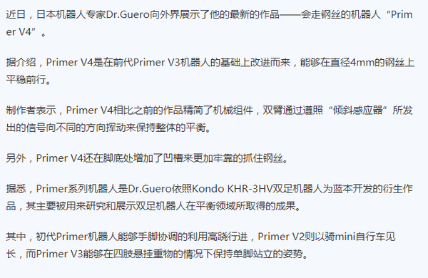

    然后又有关于 V4 机器人的资料:
    这段话里面提到了 Dr.Guero 的 PRIMER-V4 机器人是基于 KHR-3HV(这个机器人网上有卖的,有详细的说明书,网址在文章最后)改造的,而关于 PRIMER-V4 的平衡原理,一个中文网站上写到:
    用的是“倾斜感应器”,应该和我上文提到的控制器差不多,嗯……
