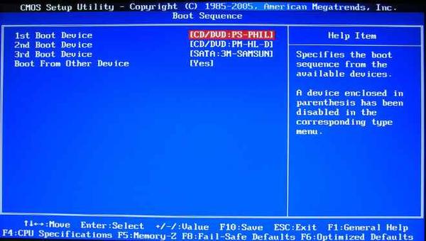

    这时,BIOS 需要知道,下一阶段的启动程序到底存放在哪一个设备当中。也就是说 BIOS 需要有一个外部存储设备的排序,排在前面的设备就是优先转交控制权的设备。这种排序叫做启动排序,也就是我们平时进入 BIOS 界面时能看到的 Boot Sequence。
    BIOS 中启动顺序的界面如下图。
    如果我们没有进行特殊操作的话,那么 BIOS 就会按照这个启动顺序将控制权交给下一个存储设备。我们在使用 U 盘光盘之类的装系统时就是在这里将启动顺序改变了,将本来要移交给硬盘的控制权交给了 U 盘或者光盘。

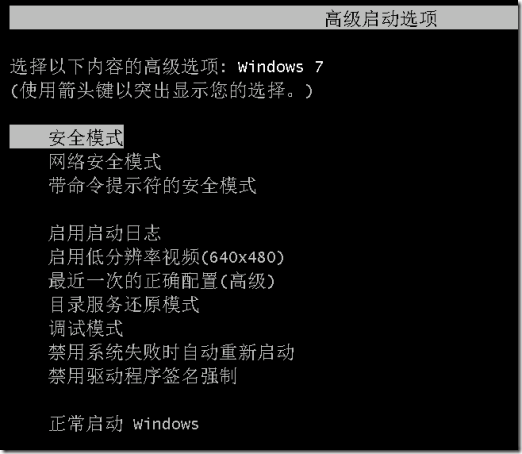

    (如果在启动的时候按 F8,将会在启动菜单中看到多种启动模式,)

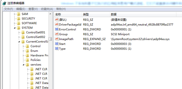

    加载内核阶段中,计算机加载了设备驱动程序。这里,内核再初始化这些驱动程序。然后内核扫描 HKEY_LOCAL_MACHINE\system\currentcontrolset\services\中 start 键值为 1 的驱动程序并加载初始化。
    如果在这个过程中有错误产生,那么内核将会根据 errorcontrol 中的键值来决定如何处理。Errorcontrol 键值为 1 时,错误普通,计算机系统将忽略这个错误并执行下一步;当值为 2 时,计算机系统将会根据 lastknowngood controlset 中的内容重新启动;当值为 3 时,错误标志为危机 / 关键,初次遇到时,系统将会用 lastknowngood control set 重新启动,如果重新启动任然失败,系统将会报告启动失败,错误信息被显示,系统停止启动。
    当这些做完后,session manager 将会启动控制所有的输入输出设备机访问显示屏幕的 win32 和 winlogon 进程,至此,初始化内核阶段完毕。
    (大家可以看看自己的注册表,来看看我们的内核所依赖的键值。注册表存在于系统盘的 systems 文件夹下,打开 regedit.exe 就是,也可以通过运行,输入 regedit 来打开。)

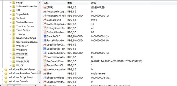

    (你可以改动注册表中的 legalnoticecaption 来设定登录界面的窗口标题,也可以改动 legalnoticetext 中的数据来定义欢迎窗口中的文字。)

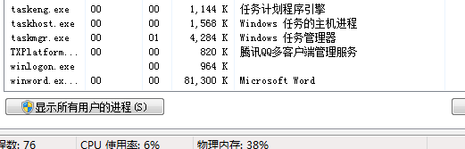

    除了这种我们看得到的登录之外,系统在后台会在需要服务时会进行服务的登录。就像我们经常在任务管理器里面看到的服务信息。
    图中的 winlogon 服务就是通过系统权限来登录的,而 winWord 则是通过 user 权限来登录的。
