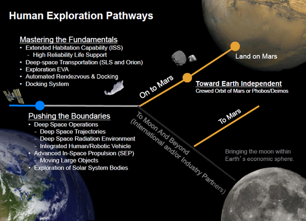

    今天恰逢中秋。仰望明月,我们不禁想,有没有可能真正在月球建造“广寒宫”呢?或者更远,人类有没有可能登陆火星呢?实际上,这些梦想可能会在不远的将来变成现实。比如,我国的科学家们正在论证思考载人登月的可行性[1],美国从布什政府提出的“重返月球计划”也早已切换到奥巴马政府更加具有野心的“载人火星计划”(图 1)。今年,一些航天公司也来凑热闹。5 月 23 日,洛克希德马丁公司透露,将在 2028 年前发射一艘命名为“火星大本营”的载人飞船搭载 6 名宇航员于 2028 年进入环火星轨道[2](链接有震撼视频)。6 月 2 日,艾伦 - 马斯克宣布,SpaceX 将于 2024 年开始执行载人火星登陆计划,并将在 2025 年到达火星[3]。月球已被纳入地球经济圈,美国政府首开先河,批准私营公司开展登月活动[4]。且不说月球是否能开采到有用的资源,美国政府的鼓励是否会掀起月球圈地运动?不管怎样,随着人类文明发展和科技进步,人类的探索疆域逐步向海洋、大气、近地轨道甚至月球拓展。二十一世纪,人类将有望实现地外移民,小行星、火星等地外星体将留下人类的足迹。正如航海时代创造的奇迹一样,载人深空探索将会创造人类发展史的下一个奇迹。
    图 1 NASA 的载人深空探索路线图(摘自 NASA)
    言归正传,面对一个遥远的、存在众多未知因素的星球,载人深空探索会面临一系列前所未有的技术挑战,包括刚才前几位讨论者提到的动力推进技术、进入着陆技术、再生式环控生保技术、航天员的生理心理问题、长期失重问题等等。我想再从人类在地外星球生存与发展面临的根本问题,跟大家进一步探讨可能涉及的技术。我们知道,航天员平均每天要消耗约 0.9kg 的氧气,并排出大约 1kg 左右的二氧化碳,并且每天需要饮用大约 2.5kg 的水,食用约 0.6kg 的食物,还需保持合适的温湿度环境。以载人火星探测为例,为保障最小乘员组(假定 6 人)一个任务周期(假定 2 年)长期生存的基本物资需求约 18 吨,也难怪 NASA 曾设计出一个重达 400 吨的“火星船”。因此,若人类想真正实现地外生存,则必须要摆脱对地球母亲的依赖,充分利用原位资源,就地取材,满足自身需求。因此,美国 NASA 最新发布的载人探索技术路线图的核心就是原位资源利用(ISRU),包括原位资源的探测、提取与利用。事实上,通过利用原位资源,将大大减少必须从地球携带的物资,因此将会大大降低航天任务的成本。原位资源利用是人类“脱离地球的生存能力”。对火星移民者来说,火星上两种潜在的资源,即大气中的二氧化碳和浅表土壤中的水,是生存与发展的基础。有证据显示火星浅表广泛存在水,即使在赤道区域也是如此。如果这些水可提取,这不仅可为人类提供饮用水,而且将可制备氢和氧。但这种形式的原位资源利用其主要难点不在于方法本身,而在于浅表水资源的勘探。这需要利用气球、飞机或滑翔机、着陆器、轨道器等多种平台携带探测仪器进行大范围浅表观测。在获取了氢资源的基础上,还可以利用火星大气的二氧化碳与氢反应生产甲烷和氧气,为返回地球提供推进燃料。另外,火星移民者还需利用土壤资源生产建筑材料、提取金属材料,进行基地建设和工业生产。这可能需要突破颗粒输运、分离,激光 / 微波加热、化学处理萃取、3D 打印原位制造等技术,感觉像需要建一系列工厂啊。
