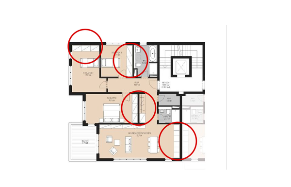

    先看一张户型图,这是德国柏林目前在售的一套公寓的平面图,看我在户型图中的标注,这是典型的『变厚的墙体』的设计。

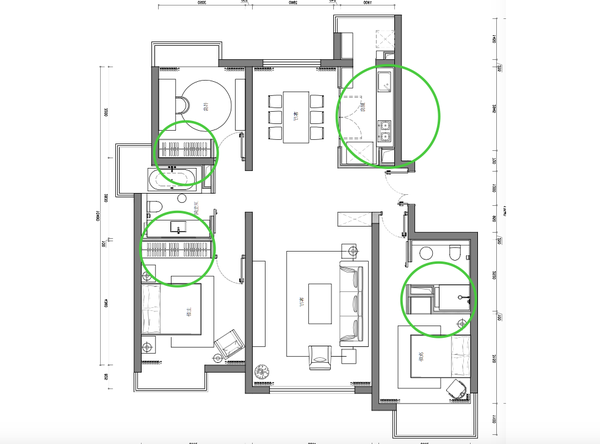

    国内怎么实现呢?国内的房子(尤其北方),坐北朝南比较多,房子的面宽(或者说朝阳面,采光面)比较珍贵,所以可以把东西走向的墙变厚比较合理。比如,如图是一个最为常见的国内三居户型。
    这个户型目前是坐北朝南,绿色圈出的墙就是『东西走向』的墙体。在这个房子中,储物设计得并不多,如果按照我的说法,甚至可以把东西走向的窗户都变成拥有储物的『变厚的墙体』。当然,如果你家的面宽(朝阳面)比较足够,把竖向的墙体当然也是可以的。

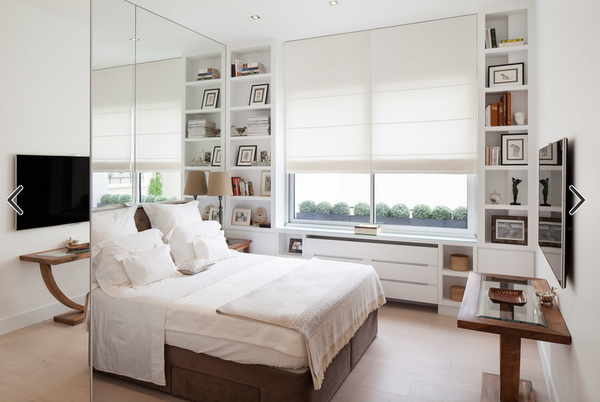

    (图片来自 houzz,如有侵权,请联系删除)

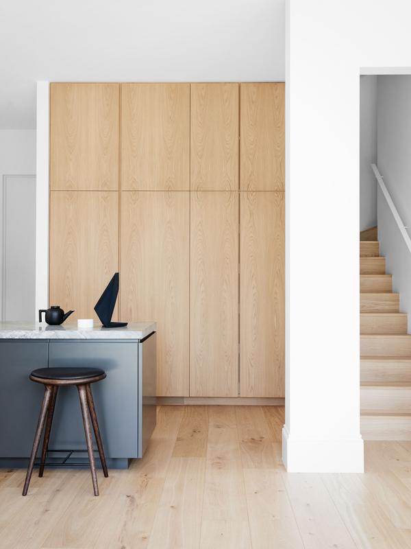

    第一层概念是说墙体变厚后的空间变成了储物的位置,第二层概念其实是在告诉大家,高的柜体很容易变得具有压迫感,设计大型的储物空间,就应该跟墙一样具有平整性,是嵌入式的,而不是凸出的。这样的设计在狭窄空间给人的心理感觉是比较合适的。

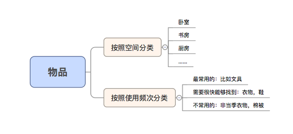

    我们常见的关于物品的分类是关于空间的分类,比如厨房有橱柜,卧室有衣柜,书房有书架,那么换一种分类维度,比如:
    按照使用频次来做物品分类之后,其实就对应着柜子的具体设计:
    1,比如常用的物品,比如厨房高频使用的调料罐,厨具那么使用敞开式的隔板或者挂架是最合适的;
    2,比如书籍,比较需要很快被索引,那么开敞式的格架或者带有玻璃门的格架是最合适的:常用的衣物用衣架杆挂起来:
    3,不常用的棉被藏在拥有封闭柜门的柜子里,都是最合理的设计方法之一。
    从这几种分类来看也基本知道了储物系统的几种设计:开放式的层板(隔板)或者挂架,拥有玻璃柜门的柜子,完全封闭的柜门设计,根据你的物品使用频次和不同空间收纳的需求以及我前面说的『变厚的墙体』的设计方法,你也能很好的在家中实现好用又好看的储物空间设计。
