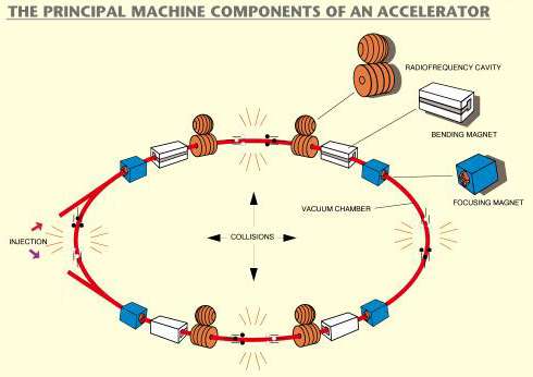

    为此,真正的对撞机里,束流其实是很多「团」粒子,按照严格的时间间隔,从次级加速器注入到主加速器管道中的。每一团这样的粒子,叫「团簇」(bunch)。我放个 LHC 的示意图:
    图中红色和蓝色是两条相互独立的加速管道,束流就在里面跑圈——注意束流有两个,运动方向是反的。红蓝色交叉的地方就是反应点。橙色的斑点就是团簇。按照大型强子对撞机(LHC)的设计,每一个束流有 2808 个团簇;每一个团簇内部有大约 [​IMG] 个质子;这些质子以近光速运动,换算过来就是,大概每 25 纳秒就会有两个团簇在反应点碰上,其中的 25~30 对质子会发生强碰撞(hard scattering),爆发出生命的大河蟹(见文末图)。当然,这不是巧合,如何让这些团簇里的质子都有相同的能量,如何保证它们在漫长的跑圈过程中(每一批束流在主环里一般需跑上 10 小时)不分散开并保持严格的间距,如何让两个束流的团簇能同步在反应点碰面,这些都是加速器物理学家和工程师付出巨大努力的结果。

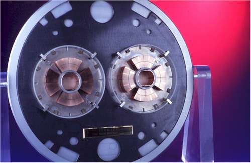

    真正的管道长下面这样子:
    中间那两个小水管就是被抽成真空的加速管,外壁是用铍做的,因为铍是核数最小的稳定金属,可以最大限度减小质子束碰撞到管壁后发生的次生反应。包围在外面的大管子是冷却和供电装置,一些监控探测器也放置在里面。
    多谢 @Better Wang 的纠正,上面照片里面的管道外壁是钢管,不是铍管。铍管只在实验中心附近才用。而且铍对人来说有剧毒,因为原子序数很低,粉尘可以轻易被人体吸收。一般实验开始之前和结束之后,只要不用,马上就收起来。

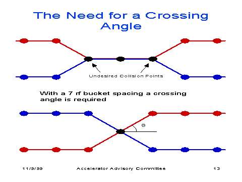

    那么,你可能会问,这是两个独立的真空管,怎么把质子束放出去?很简单啊,在反应点,让两根管子合并成一根不就可以了么!离开反应点后再重新分成两根即可,就像下面的图一(上图):
    忽略文字,对照图一,你可以想象蓝色的束流从左向右,红色的束流从右向左,重合部分中间的黑点就是反应点,这样束流在对撞后就各回各家各找各妈,是不是很机智?但是这个方案有个小缺点,就是上图所示的「Undesired Collision Points」—— 在真正的反应点前后,两个束流会产生额外的碰撞!因此,对撞机上的束流都会在反应点采用「交会角」设计:让两个束流以一定角度交会,避免不必要的碰撞。这个方案就是上面图二的设计, [​IMG] 就是交会角。

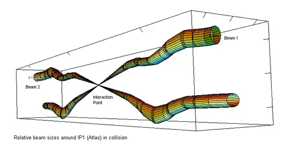

    没错,尽管每个团簇有惊人的质子数量,在渺小的粒子眼中,空间依然十分空旷,生命的大河蟹的爆发依然太难……因此,聚焦技术应运而生。其实,在三维世界中,束流在反应点前后的完全态长这个样子:
    这个是计算机模拟的束流图,那花花绿绿的两个圆筒就是夸张化了的团簇的样子(还记得头发丝吗?)利用磁场,两个肥胖的团簇会被逐渐聚焦,然后刚好在反应点达到最大密度,这样就可以在有限的空间里尽可能塞进更多的质子,进一步提高碰撞概率。顺便说一句,团簇之所以扭得这么反人类,是因为它们需要用强磁场约束来维系一定的形状,而精确的磁约束形态控制是很难,很难,很难的(因为重要所以说三遍),因此有碍观瞻就顾不上了。
    物理学家做的所有这些,总结起来就是一句话:尽可能在有限的反应空间里塞进更多的粒子,并在漫长的数据积累中累积小概率发生的碰撞事例。至于具体哪两个粒子会发生反应,那就看缘分了……

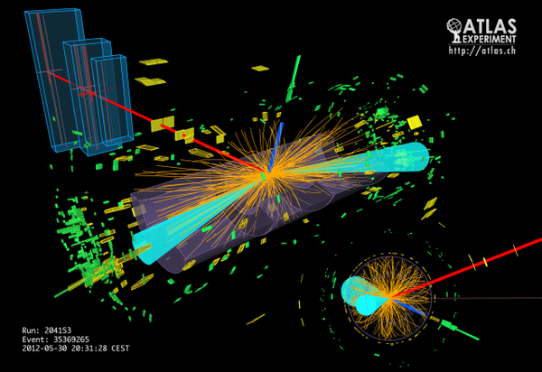

    最后,放四张 LHC 上四大探测器的事例重建图镇楼:

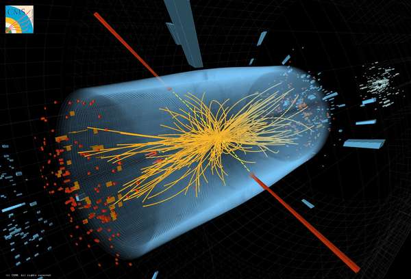

    CMS 探测器:质子对撞产生的一个希格斯粒子事例(4-muon candidate)
    ATLAS 探测器:质子对撞产生的一个希格斯粒子事例( [​IMG] candidate)

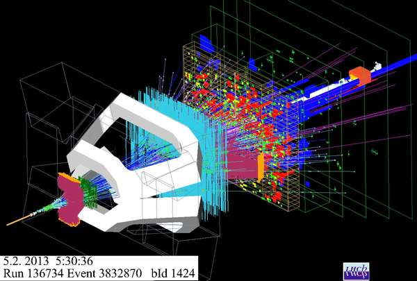

    LHCb 探测器:一个质子 - 铅离子对撞事例(这是个固定靶探测器,所以粒子径迹长得不一样)
