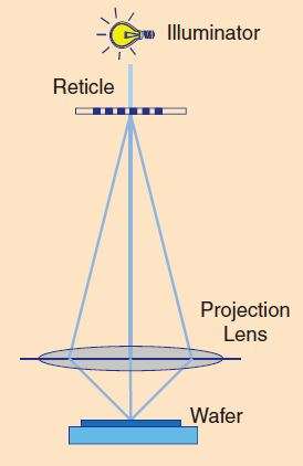

    2. 简化结构请看下图。掩膜版和晶圆各自安装在一个运动平台上(reticle stage and wafer stage)。光刻时,两者运动到规定的位置,光源打开。光线通过掩膜版后,经过透镜,该透镜能够将电路图案缩小至原来的四分之一,然后投射到晶圆上,使光刻胶部分感光。

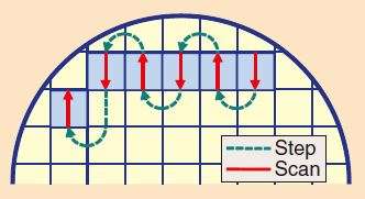

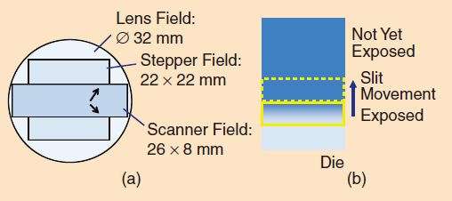

    3. 一块晶圆上有很多 die,每一个 die 上都刻有相同的电路图案,即一块晶圆可以出产很多芯片。一个 die 典型的尺寸是 26×32mm。光刻机主要有两种,一种叫做 stepper,即掩膜版和晶圆上的某一个 die 运动到位后,光源开、闭,完成一次光刻,然后晶圆运动使得下一个 die 到位,再进行一次光刻,依此类推。而另一种光刻机叫做 scanner,即光线被限制在一条缝的区域内,光刻时,掩膜版和晶圆同时运动,使光线以扫描的方式扫过一个 die 的区域,从而将电路图案刻在晶圆上(见下图(b))。scanner 比 stepper 的优势在于,可以提供更大的 die 的尺寸。其原因在于,对于一个固定尺寸的圆透镜,比如直径 32mm 的圆(指投射后的区域大小),其允许透过的光线的区域尺寸是受限的。若采用 stepper 的 step-and-expose 方式进行光刻,一个 die 的区域必须能被包含在直径 32mm 的圆中,因此能获得的最大的 die 的尺寸为 22×22mm;若采用 scanner 的 step-and-scan 方式,透镜能够提供的矩形区域长度可以到 26mm(26×8mm)甚至更长,将光缝设置为这个尺寸,使用扫描的方式便可以获得 26×Lmm 的区域(L 为扫描长度)。区域示意见下图(a)。同样的透镜在 stepper 下可以实现更大区域的意义在于,当你需要生产尺寸较大的芯片的时候,换一个更大的透镜的费用是昂贵的。
    4. Scanner 的 step-and-scan 过程的示意图如下:

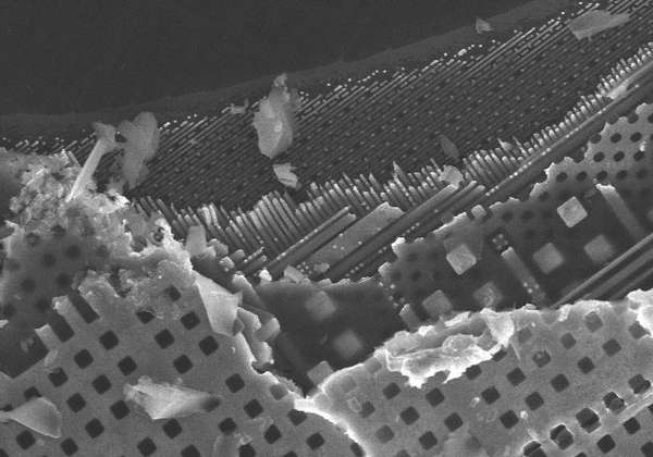

    之前因为科研需求拆过一个 CPU。
    于是放两张照片和大家分享。

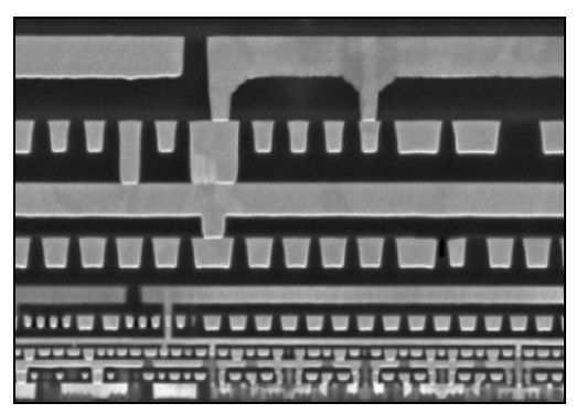

    这是一个 Top-down View 的 SEM 照片,可以非常清晰的看见 CPU 内部的层状结构,越往下线宽越窄,越靠近器件层。

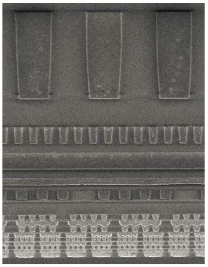

    这是 CPU 的截面视图,可以清晰的看到层状的 CPU 结构,由上到下有大约 10 层,其中最下层为器件层,即是 MOSFET 晶体管。
    拆解的 CPU 是 AMD 的产品,AMD 作为 IBM 阵营的公司,同 Intel 不同,其采用的是 SOI 衬底技术。

    这是整个 CPU 某一区域的截面 TEM 图,很明显比我那个粗糙的 SEM 要清楚太多了。最下层同样是晶体管。
    这张图上显示了 Intel 最新采用的 Air Gap 技术,图中黑色区域即是 air gap。因为空气的 K 值近乎最低,此举有利于减小互联线之间的寄生电容,减小信号 delay。

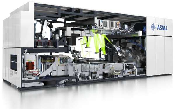

    关于提到的 EUV(极紫外)光刻技术,其采用波长为 13.5nm 的紫外光用于光刻,因为波长远小于当前使用的 193nm 光源,因为光的衍射带来的精度问题将大大减小,但小波长意味着非常高的能量(正比于光波的频率,反比于波长),因此如何得到稳定、合适、大功率的光源是一个极难的问题,同时因为极小的波长,普通用于聚焦的透镜将无法使用,只能使用反射式透镜,这也是一个极难的问题。据说目前 TSMC 非常看好此项技术,已经入手好几台了,只是 Intel 仍然按兵不动,据说还要接着弄 multiple patterning。
    贴一张图,给大家一个简单的认识, ASML 的某个型号的 EUV 光刻机,猜测是 NXE 33XX 的某个型号。售价 120 Million Dollar,合人民币 7.2 亿元,需要动用波音 747 运输 11 架次才能从荷兰运抵目的地。半导体产业是知识密集型,资本密集型工业,只有大佬们玩得起。
