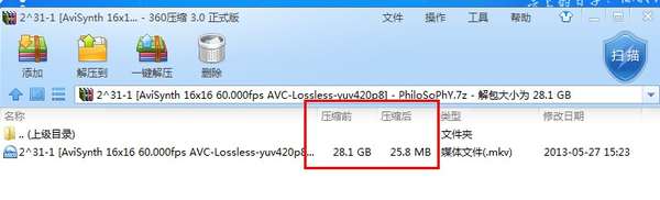

    至于@yskin 说 没见过 2G 压缩到十几兆的。
    实际上在极限压缩方式下其实 28.1G 压到 25.8M 都可以。
    附下载:2^31-1 [AviSynth 16x16 60.000fps AVC-Lossless-yuv420p8]
    打开看后基本都能理解这个压缩的大概原理了。

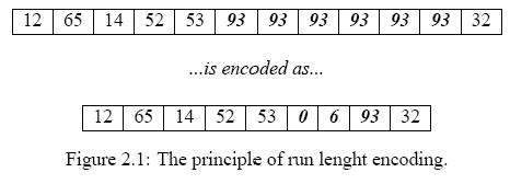

    RLE(Run Length Encoding)
    是一个针对无损压缩的非常简单的算法。它用重复字节和重复的次数来简单描述来代替重复的字节。尽管简单并且对于通常的压缩非常低效,但它有的时候却非常有用(例如,JPEG 就使用它)。
    原理图 2.1 显示了一个如何使用 RLE 算法来对一个数据流编码的例子,其中出现六次的符号‘93’已经用 3 个字节来代替:一个标记字节(‘0’在本例中)重复的次数(‘6’)和符号本身(‘93’)。RLE 解码器遇到符号‘0’的时候,它表明后面的两个字节决定了需要输出哪个符号以及输出多少次。
    这种压缩编码是一种变长的编码,RLE 根据文本不同的具体情况会有不同的压缩编码变体与之相适应,以产生更大的压缩比率。

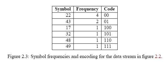

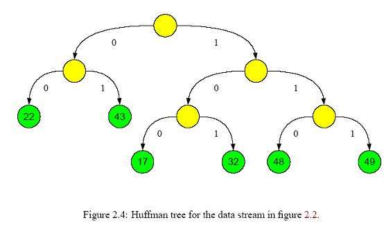

    我们来看一个例子会让我们更清楚。图 2.2 显示了一个 10 个字节的未压缩的数据。
    根据符号频率,哈夫曼编码器生成哈夫曼树(图 2.4)和相应的编码表示(图 2.3)。
    你可以看到,常见的符号接近根,因此只要少数位来表示。于是最终的压缩数据流如图 2.5 所示。
    压缩后的数据流是 24 位(三个字节),原来是 80 位(10 个字节)。当然,我应该存储哈夫曼树,这样解码器就能够解码出对应的压缩流了,这就使得该例子中的真正数据流比输入的流数据量大。这是相对较短的数据上的副作用。对于大数据量来说,上面的哈夫曼树就不占太多比例了。解码的时候,从上到下遍历树,为压缩的流选择从左 / 右分支,每次碰到一个叶子节点的时候,就可以将对应的字节写到解压输出流中,然后再从根开始遍历。 实现哈夫曼编码器可以在基本压缩库中找到,其是非常直接的实现。

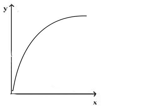

    一个压缩文件是不是还可以用其他算法再继续压缩?
    可以,但没要。压缩文件有极限值存在。高压一遍已经很接近这个值了,再压缩的话基本也就只有一丁点压缩率提升,甚至会增加体积。
    随便做的渣绘图。不要在意细节→ →
