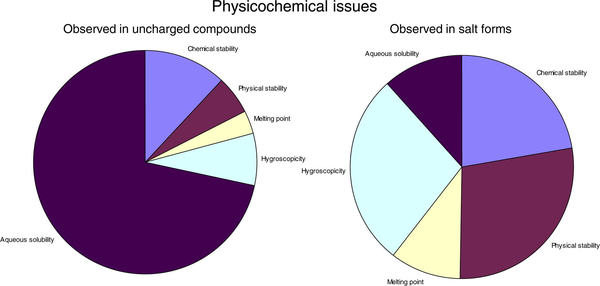

    1. 生物活性:主要考虑的是药物代谢动力学(药物吸收的程度和速度)和毒性,因为在药物筛选阶段最重要的是确定哪种化合物有效,不存在吸收的问题,毒性的考察也很少。但在药物的开发阶段,药物的吸收就成为重要的影响因素了。
    由于药物的盐酸盐往往是各种盐中溶解度很高的,氯离子往往完全没有毒性(释放速度太快当然也是会超过中毒剂量的,所以其实也不是越高越快越好的),因此常常被选中,特别针对于溶解度低的药物。成盐后还能改变药物分子的微环境,使得药物溶出改变。但成盐后远没有只是简单提高溶解度那么简单,成盐后溶解过程复杂了许多,并且你也不知道到底哪个盐的溶解度最高,生物活性最高(预测各种盐的溶解度差异还是很难的)。

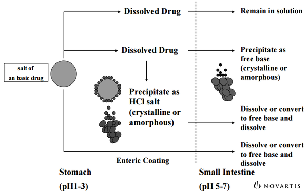

    下图来自诺华的 Wei-qin Tong 老师在 Utah 大学的 PPT。适合药学专业人士阅读。
    碱性药物的盐(假设这个就是硫酸盐)服下后到达胃部(pH 1-3,酸性)后,溶解一部分这部分在胃部吸收一部分后续在小肠继续吸收。有部分药物能够和胃酸结合后生成盐酸 XXX,在酸性环境下,沉淀出来了,图中还有另外的可能是生成的这些盐酸盐包裹了硫酸盐药物分子,但到了小肠(pH 5-7 ,中性)中又转化为药物分子自身,之后被吸收了。这一过程明显受许多因素影响(胃排空时间,胃内的 pH 等)。

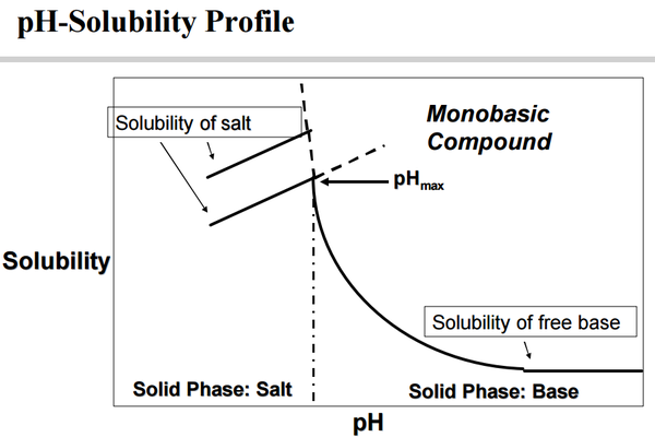

    多谢 @丁吉阳提醒,我正好补充下盐酸盐常见的溶解度的曲线,只有在小于 pHmax 才能测得盐酸盐的溶解度,当 pH 较大时,你测得仅是碱性药物的溶解度,当然就很小了。
    另外在这一图中也展示了不同的盐常常有不同的 pHmax 的溶解度,这也预示着你想要区分他们只能在酸性环境中区分他们的溶解度,简单补充到这里。
    2. 物理化学稳定性,有些药物自身的熔点很低,成为盐之后,它的熔点会升高,这样稳定性就会变好(常温下降解速度下降,杂质的量就能够减少)。另外物理稳定性也是很好玩的方面,有些药物在固体情况下会随着周围的环境发生相互转化,极端的是例子,同样是碳,既可以是最硬的金刚石,还可以是超软的石墨(多晶型现象)。药物也会有这样的转变,药物生产过程中的温度、湿度、操作条件,甚至偶尔的杂质都会引起药物分子的排布发生巨大变化,即发生了晶型的转变,而不同晶型间的生物活性会存在差异,常常被举例的就是 Ritonavir 的例子[1](知道的请跳过)。1995 年的 Abbott Laboratories(雅培,多数人都是因为奶粉认识的吧)上市的药物,但上市之后的 1998 年发现工厂里突然没了原来的药物的晶型,药物变成了新的晶型!用于检测质量的溶出实验大量失败,只好把药品全部召回,等待解决问题后再上市,据称损失了 2 亿 dollar(不仅错失了市场,还包括巨大的声誉损失)。但仔细看看盐的多晶型报道就很少,不过盐也有盐的问题,往往在高湿度下潮解 (吸湿性 hygroscopicity) [2]
