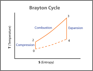

    从热力学原理来说,涡轮喷气发动机的热力循环是布雷顿循环:
    上图是表示理想布雷顿循环的温熵图(图中的每一点对应于理想气体的一个状态,这里将发动机吸入的空气当成理想气体处理),就喷气发动机而言,0 这一点表示周围大气的气体状态,空气进入进气道,被吸入压气机压缩的过程是图中 0-2 的等熵压缩过程,理想情况下在这个阶段,空气的总熵不变,但被压气机压缩温度上升。当然实际做不到等熵压缩,总有一点损失。
    图中 2 点表示经过压气机的气体状态,此时气体温度已有 600K 左右(工程热力学一般都用热力学温度),当然不同发动机差别会比较大。气体从点 2 到点 3 是在燃烧室中进行等压加热,理论来说燃烧过程压力基本不变(当然实际做不到真正的等压)。经过燃烧室加热后气体温度已经非常高了,气体到点 3 后下面一个阶段就要经过涡轮,所以点 3 的温度也叫涡轮前温度。目前喷气发动机涡轮前温度普遍能到 1400K 以上,F-22 的发动机涡轮前温度能到 2000K 左右。
    从点 3 到点 4,是气体经过涡轮等熵膨胀,在这个过程中推动涡轮做功,自身内能下降,表现为温度降低。而涡轮和前面的压气机是由一根轴连在一起的,由高温气体做功推动涡轮后,涡轮将这个功传给前面的压气机,也就是说压气机压缩气体消耗的能量是由后面涡轮产生的,也因为这个原因,喷气发动机不能自己启动,启动时必须先有电动机之类的东西把它带到一定的转速之后才能点火启动。
    气体排出发动机后,在大气中等压冷却,在图中用点 4 到点 1 的虚线表示。
    分析这个热力学循环可以看出,3 点的温度越高,气体在涡轮前内能越高(理想气体内能为温度的线性函数,温度越高内能越高),在经过涡轮时做功也越多,就能更好推动压气机产生更大的推力,而在温熵图上 2-3 的等熵过程的路径是唯一确定的,按照工程师和科学家的计算,每一个涡轮前温度都对应一个最佳增压比,使在这个涡轮前温度下发动机的热效率最高。也就是说点 3 温度增高,如果要保持热力学效率不降低,点 2 的温度也必须增高,即压气机增压比要增高,因此喷气发动机的发展主要就在干两件事,想方设法提高涡轮前温度和想方设法提高压气机增压比。
