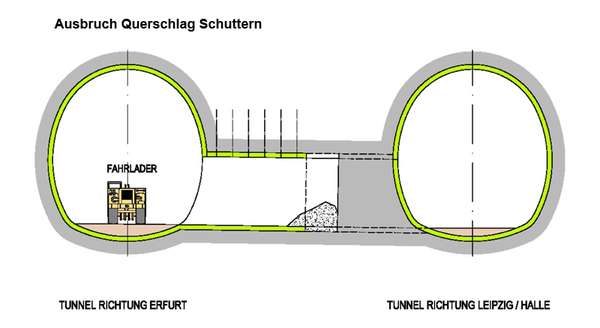

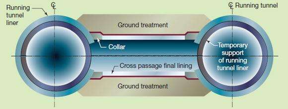

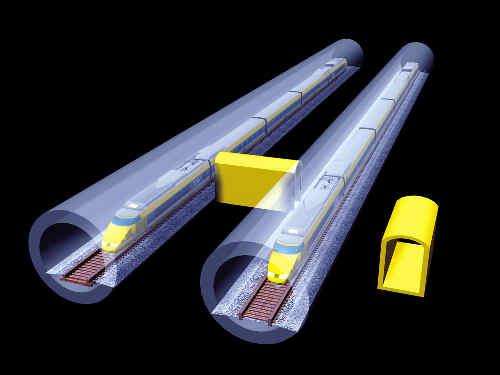

    先来科普一下,什么叫做联络通道。联络通道,说白了就是把两条隧道联络在一起的小通道。地铁一般由两条隧道构成,分别由两个盾构推进,距离较近。这里要澄清一下,很多人认为地铁是两条线在一个隧道里面跑的,这个认识是错误的。每一条隧道里面只有一条单向的线路,也就是说,每一条线有不同的两个方向,必定有两条隧道。下面是几幅联络通道的示意图。
    里面简单介绍了一下施工,尤其是地基加固,这个我们暂且不提。那为什么要把两个隧道连接起来呢?
    原因很简单,隧道最怕的事故,应该是火灾。特别是公路隧道,如果发生撞车起火,燃烧消耗大量的氧气,产生有毒的烟雾,在本来就空气流通是问题的地下空间,造成的后果是灾难性的。
    比如,在左侧的隧道内,产生了爆炸或者火灾,那左侧隧道内,大量烟雾,缺氧,必定要逃离这个空间,在离两端都很远的情况下,我们的联络通道就起到了至关重要的作用。因为右侧的隧道空间没有事故发生,这样,就可以通过联络通道(平时是关闭的),转移入右侧隧道内,然后关闭联络通道,就安全了。

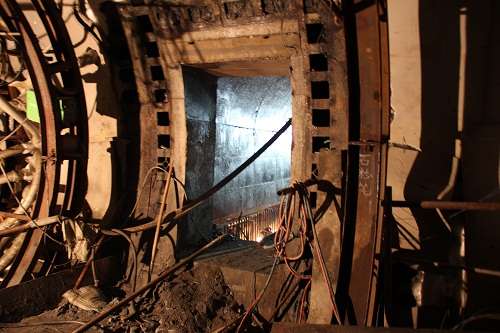

    那到底联络通道长得啥样的,来一张施工图,大家感受一下。这是在预留刚内衬的管片上开口,其实是人工挖出来的一个通道,在地基加固下(多用冻结法),挖好,做好防水,简单装饰一下。差不多就是这样子了,不宽,不高,但是求生是足够的。
    也就是说,真正在隧道内部出现事故,若不临近地铁站,肯定首先寻找的是联络通道而不是地面上,只要通过了联络通道进入了另外一个相对安全的隧道或者空间内,生命安全已经大可保障。不是说非逃到地面才是成功了……
