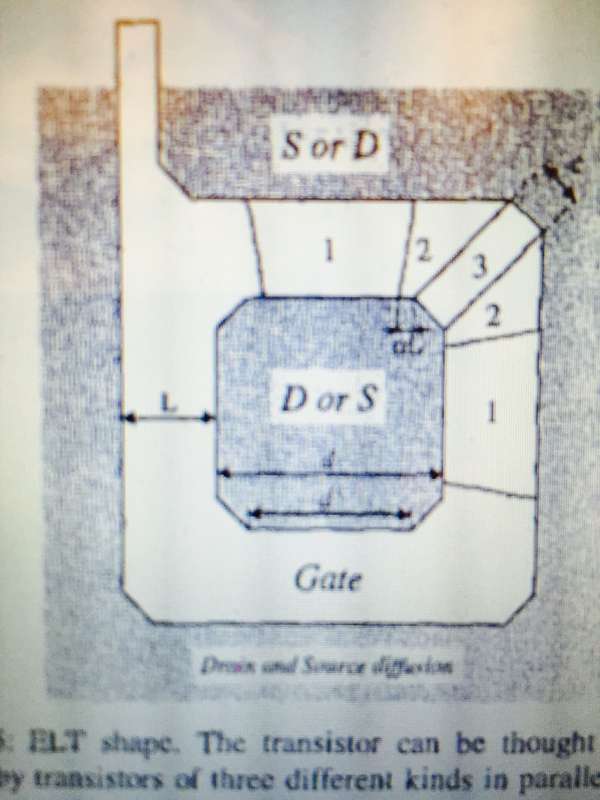

    在 CMOS 出生的同时, 太空 / 核 工程师们就找到了一种能让标准 CMOS 承受高辐射的方法:
    把 CMOS 设计成这样:
    这叫做 enclosed layout transistor。 很恶心吧! 这玩意儿的 长宽比不再可以简单的算出来了, 而是要用一套复杂的公式计算。
    这样可以把微米级别的电子芯片做到几十 MeV cm2/ mg。看起来不错哦~
    (该技术依然广泛应用于目前的航天 / 高能物理场所)。
