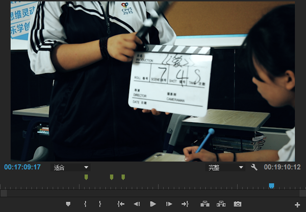

    首先我们来解读一下场记板:
    仔细看上面,“爱”是这个微电影的主题
    7 是场号
    4 是镜号
    8 是次数

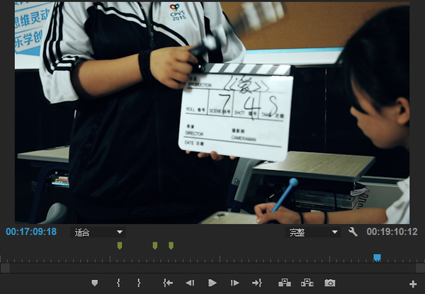

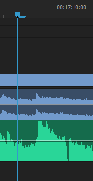

    还是这个,注意左下方的时间码。
    这时场记已经准备打下场记板了。

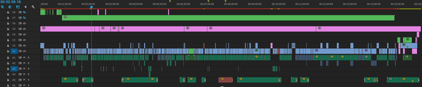

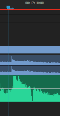

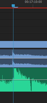

    看看时间轴:
    有两个声轨,一个为录音机的音频(绿色)一个为相机的(蓝色)
    看到那个数线了吗?
    那个就是场记板的响声,声音大,时间短,的确,拍手也是可以的。
    好我们继续。
    啥?你问我为什么这个不是对齐的?强迫症?
    抱歉,这个由于录音机和相机的开机时间的不同导致的,无法解决...
    不过,只是差半帧而已,1s 有 24 帧,差半帧你也听不出来,得过且过吧~2333
    这样,一个版就对好了~很简单对不对?

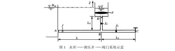

    输水管道有个问题叫水锤,由水锤产生的瞬时压强可达管道中正常工作压强的几十倍甚至于数百倍。这种大幅度压强波动,可导致管道系统产生强烈振动或噪声,并可能破坏阀门接头。
    那么工程上是怎么解决的呢:
    在长距离输水线路间隔一定距离,使用调压设施,比如调压井和稳压塔。
    方法非常粗暴,就是水管接一个岔管,与大气相通,当水锤作用的时候通过水位变化、溢流或者对空气的压缩,消耗水锤的能量,使压强上升不至于太大。

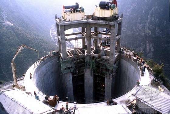

    一个典型的调压井,附属设施是闸门,一般用于管道检修之类的情况。

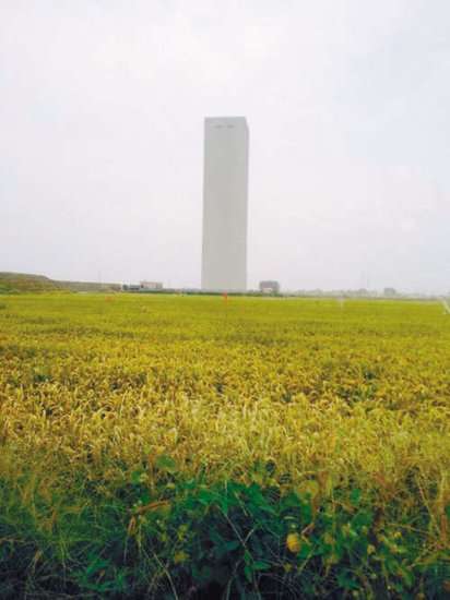

    大伙房输水工程建设的时候,有人在辽宁的农田里发现了奇怪的 60 多米高大楼,连窗户都没有几个,大伙以为是军事设施。
    后来媒体觉得噱头很大,一查,其实这东西是溢流式稳压塔,大致就是把调压井建到地面上来了。

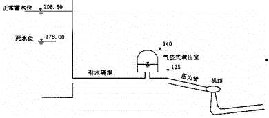

    当然调压井有一种变形比较高大上,叫气垫式调压井或调压室。
    大致上就是把调压井上半截封起来,变成压缩空气,这样水锤不仅要克服水的重力做功还要压缩空气,而且不需要在高陡边坡上建工程,直接掏地下厂房了。
    气垫调压室里面是大约 7 个到 10 个大气压,是怎么维持的呢?一样是非常简单粗暴的,上空压机,就相当于拿一个大号打气筒给他打气就行了,只要漏气少,空压机实际工作时间不多。
