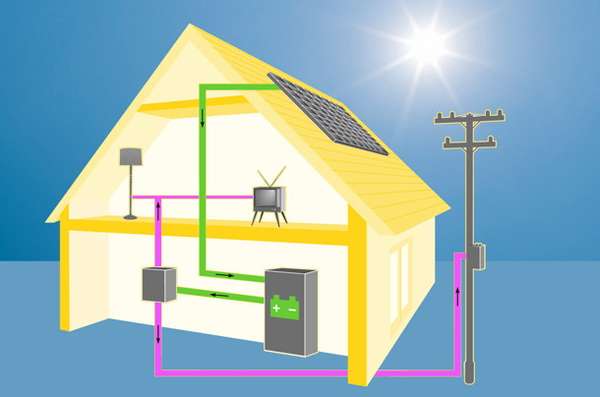

    1)光伏太阳能板选配蓄电池
    这应该是目前来说最常见的自发电设备啦。

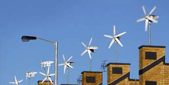

    2)微型风力发电设备
    由于国内的城市空间限制,这种设备较为少见,且造价较高。在英国则更为常见一些。根据英国研究机构 Energy Trust Saving 的评估,1kW 的屋顶风力发电装置售价在 3,000 镑以内,而单杆支撑的 6kW 风力发电机的售价则在 21,000 镑到 30,000 镑[1]。

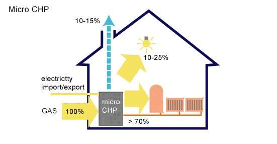

    3) 微型燃气热电联产机组(micro CHP)
    这也是在英国有所应用并享有政府补贴(feed-in-tariff)的一种自发电装置。一套 24kW 热输出伴随 1kW 电输出的 micro CHP 装置售价大约为 8500 镑。
