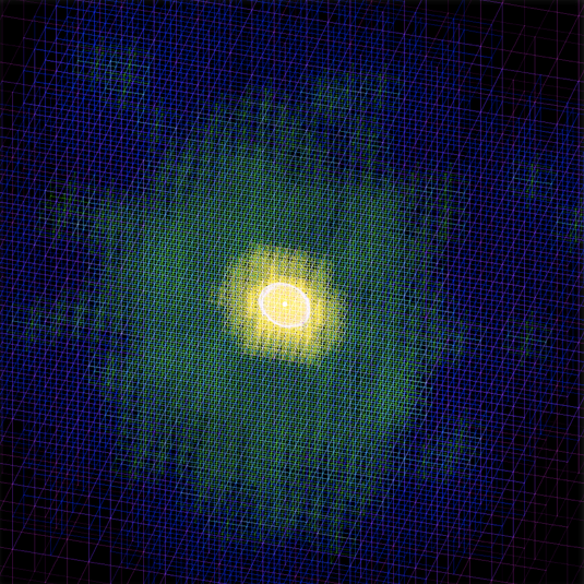

    即使我们选取一个较小范围的局部进行模拟,空间的尺度差异也会给计算机内存带来巨大的压力。有一些算法技术可以缓解这种压力,比如 mesh refinement,其基本思想是在同一个模拟中的不同区域应用不同的格点精度,从而通过降低部分区域格点精度的方式减少计算机内存的使用。这部分低分辨率的区域的选取标准是不包含太多精细结构,或者在研究意义上不那么重要。
    图:白矮星并合体模拟中的自适应多精度三维网格。我们更关心并合体的中心区域,该处的网格也更致密。(版权:本文作者)

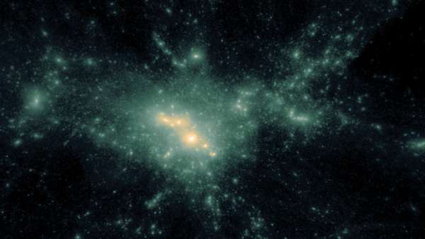

    图:数值模拟中的暗物质晕,气体将在暗物质晕中演化为星系。(版权:KIPAC)
    如果这就是蓝图的全部,那么这张蓝图其实是相对比较简单的;其中涉及的主要物理过程,无非是大尺度上的引力作用,和小尺度上的流体力学过程、再加上一点核反应和化学过程。如果要用计算机模拟宇宙的演化,我们可以把两个尺度分成两个模拟进行:一个模拟设定为大尺度,只考虑引力作用,模拟暗物质的坍缩(如 N 体模拟)——即仅仅模拟大象,另一个模拟取之前的模拟中的一小块做为初始 / 边界条件,模拟星体形成的细节——即仅仅模拟老鼠。
    然而问题出现了:我们发现,模拟得到的恒星的数量,远多于宇宙中现有的恒星数量。
    这一结果告诉我们,我们想象的蓝图太简单了;在我们的宇宙中,还有某种蓝图之外的机制,极强烈地排斥了气体过多地坍缩,从而减少了恒星形成的原料,抑制了恒星的形成。譬如,在星系形成之后,强烈的喷流(outflow)在星系中生成并不断地向星系外抛射高温物质,高温带来的高压也进一步阻止了更多的气体落入星系中心。而最近的观察证据也表明,在星系周围存在着大量的、未落入星系中心的多相(即各个区域具有不同的密度和温度)气体。
    因此,天体物理中的一个核心问题,就是研究小尺度对大尺度的负反馈、从而降低理论上过高的恒星形成率的物理机制——这一负反馈,就是我们常说的 feedback。大尺度影响着小尺度,而小尺度也强烈地反作用于大尺度;恰似老鼠钻进大象鼻子,让大象打了个喷嚏。

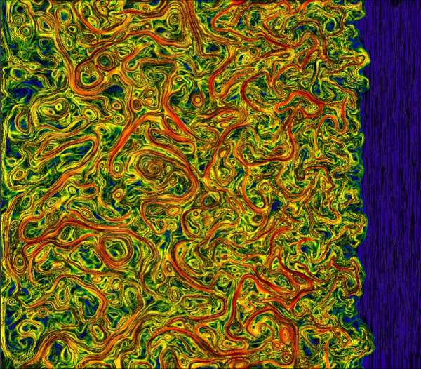

    图:磁流体数值模拟中,激波和湍流共同作用产生了星际介质中的磁场。(版权:本文作者)
    因此,我们面临的情况是,小尺度上的物理过程是如此的重要,以至于在模拟大尺度的演化中,我们必须将小尺度的反馈考虑进来。这就像如果只模拟大象而不模拟老鼠,我们将无法解释,大象好端端的为什么会突然打起喷嚏来。然而,同时把大尺度和小尺度放进计算机,就会遇到在前面第一部分中的难题:时间和空间尺度的巨大差异,让计算时间和内存(以及复杂度)变成了天文数字。
    (注:在数值模拟中,物理过程越多,对应的无量纲数也就越多,对模拟的时间和空间的要求也越苛刻。譬如,如果模拟中有较强磁场,除了解磁流体方程的额外用时,磁场的扰动速度——即 Alfvén 速度——会被写入 CFL 条件,从而让模拟步长变得更小。再比如,如果模拟中存在湍流,由于湍流的能量不断地从大尺度向小尺度耗散——一个典型的例子是大烟圈慢慢分裂成小烟圈,最后弥散在空气中——而解析这一耗散过程对模拟的精度提出了极高的要求。)
