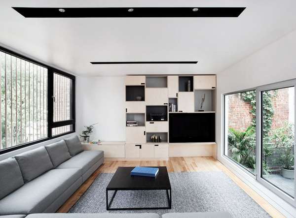

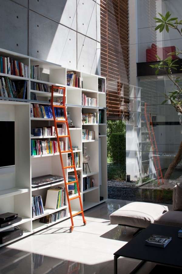

    无论是书架、还是其他功能性家具为主体的客厅,目的都在于淡化电视机的核心位置甚至彻底去除电视机的位置,进而更好的利用空间,给予自己更多的自由。但是具体开展设计方案的时候,大家往往就像上边所说的因为琐碎的问题变得失去出发点,如果没有出发点,自然就没有逻辑链,没有逻辑推导过程自然就没有最终的设计产品。相信很多人都看过类似上边分享的国外家居美图,但由于尺度与客观条件限制,无法在自己的空间照猫画虎,即使拙劣模仿,也失去了实用性与美感。

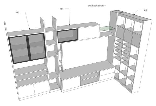

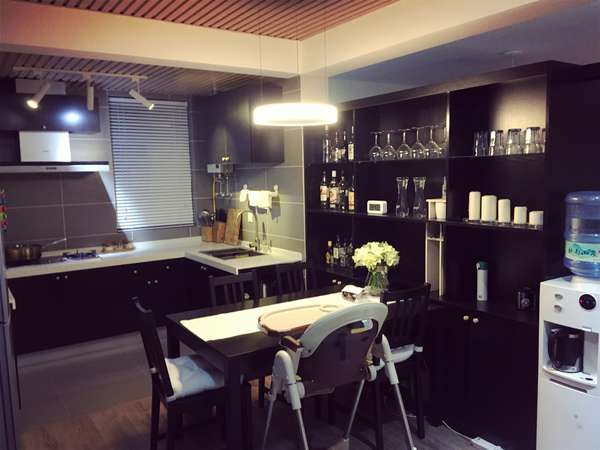

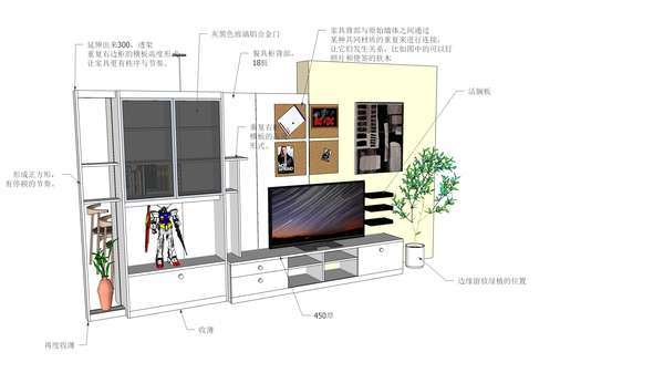

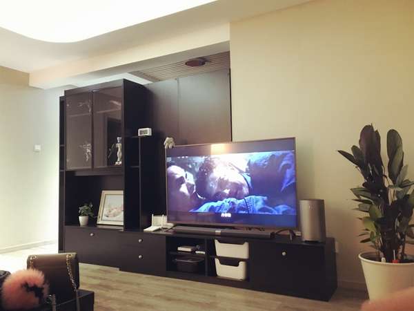

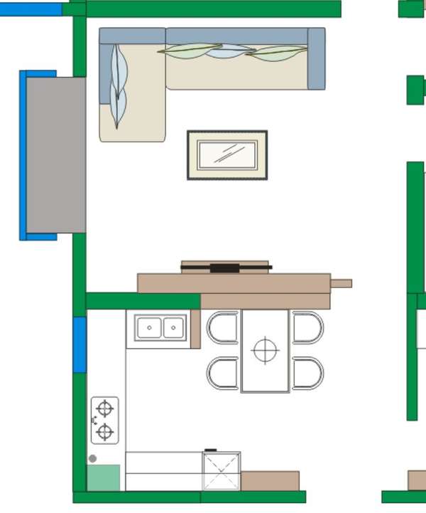

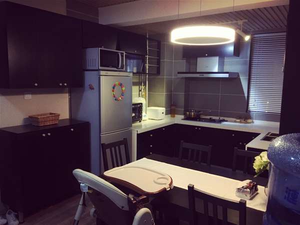

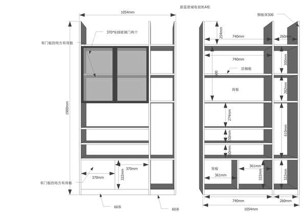

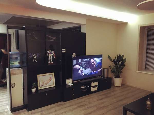

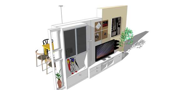

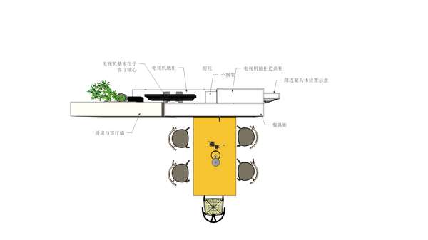

    下边这个项目在厨房餐厅与客厅之间有一段短墙,初步的想法就是在这段短墙延伸出来一部分柜体来做电视柜,分割客厅同时这个电视柜又要具有书架的储物功能,而家具处于餐厅的这一面就要承担一部分餐具柜的作用。这种延伸的做法也就是为什么室内设计又可以称为室内建筑学的原因,因为家具本身就可以承担前一部分建筑属性的功能。
    在这里我不得不再次重申一遍,在设计中一定要是家具、陈设与家电先决。这时,我与房主已经在设计之前考察好了餐桌、电视机、沙发等各种基础陈设的尺寸,算好了电视机的中轴点,柜体往右侧墙延伸的宽度正好是放置好餐桌并且左右各坐好两个人所需的宽度,并且验证好柜体与右墙之间的通行距离足够。在这个基础上,实际上整个柜体的尺度就有了,接下来就可以设计柜体的具体结构以及立面规划了。
    • 空间平面图
    • 家具立体模型
    具体家具的设计基本成型之后,就可以根据家具的形式以及房主的用电器数量以及摆放位置
    推导所需要的电源位置,这套家具的电源藏在家具的柜台里,于是就先在相应位置留下了电源线,后期安装家具的时候将其固定在了家具的底板上。这个设计的难点以及逻辑出发点就是两面用的两个柜体的结合以及延伸出墙体的柜体的宽度问题,在这个问题的基础上一点点推导出整个形式。
    • 客厅面
    • 餐厅面

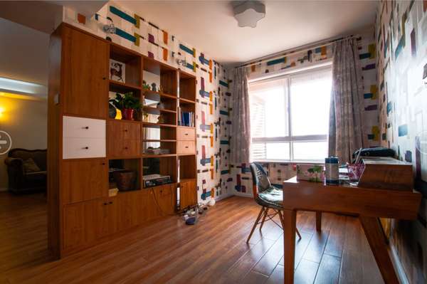

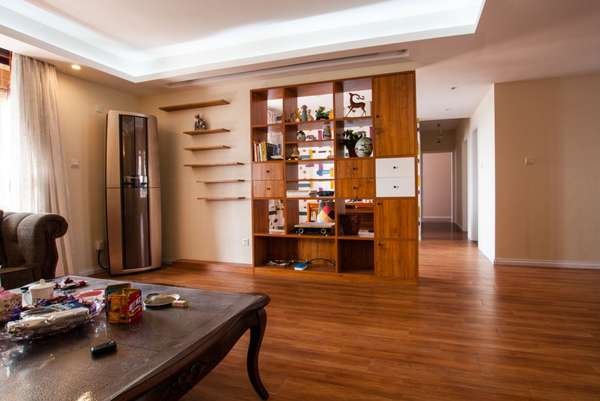

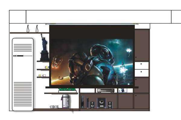

    接下来这个方案是一个投影后的书架,书架部分的宽度是一段装修期间砸掉的砖墙,书架的背后是书房,房主想将书房作为一个开放式的空间。
    依然是老规矩,我们落实幕布、音响、数码设备以及各种陈设的尺寸与形式,这里很关键的一点就是幕布落下来后刚好要闭过柜体伸出墙面的厚度,并且右边一组柜门中暗藏着高清线等一众线路从沙发背后通过顶部走过来,必须要提前此位置预留好并且留厚长度,将来从家具底板中穿出固定。
    • 客厅面
    • 书房面

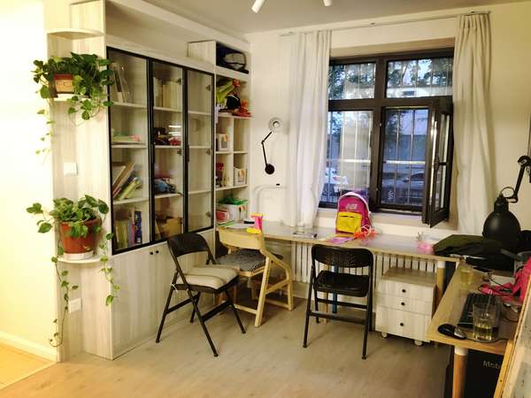

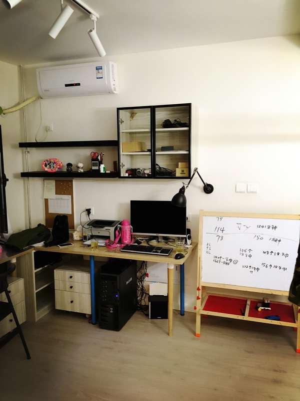

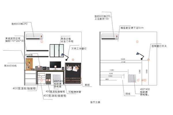

    下面这个方案比较特殊,房主为了孩子上本地一所名校,购买了一套比较老旧的学区房进行了改造,两居室的房子承担着四口人的睡眠与储物空间,除此之外,还需要孩子的学习区、爸爸的工作区以及书柜和放照相器材的地方。

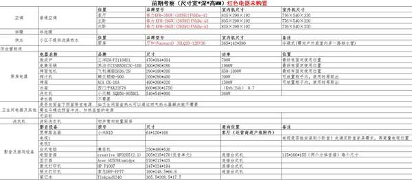

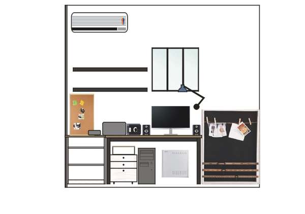

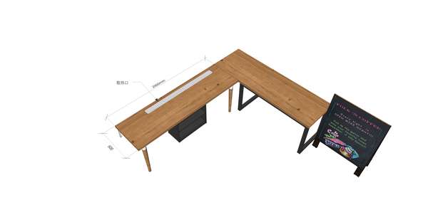

    于是在卧室将睡眠区与储物区设计妥当后,房主选择放弃在客厅看电视,将其作为自己和孩子的工作学习区,顺便放置书架与照相器材。根据我的要求,房主统计出了所有自己在客厅使用的显示屏、主机箱、打印机、音响、照片打印机以及孩子使用的小型黑板等各种物品的详细规格或者型号。然后根据各种设备,我们规划出了 L 型的工作台的尺寸大小,然后根据规划好每个设备的拜访位置,预留电源,预留工作区的光源,确定工作台下方暖气片的大小、展示小照片的区域等等。

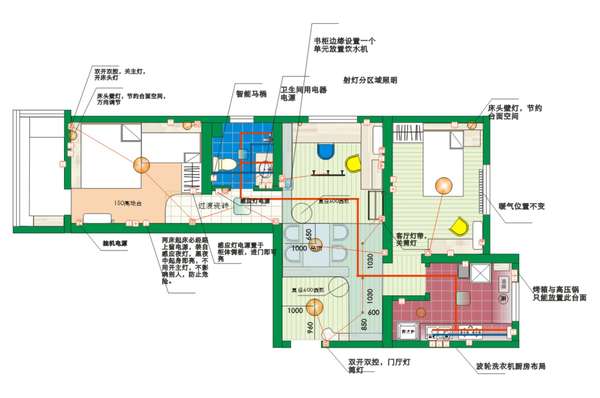

    • 房间整体平面图
    可以看出布置完睡眠与储物区之后,工作区与书架只能放于客厅。
    • 房主总结的各种用电器规格
    • 根据用电器规格设计出的一面墙方案
    • 工作台的立体模型
    • 工作台根据电器位置预留的电源、光源、弱电位置

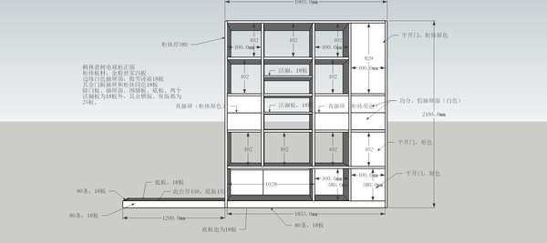

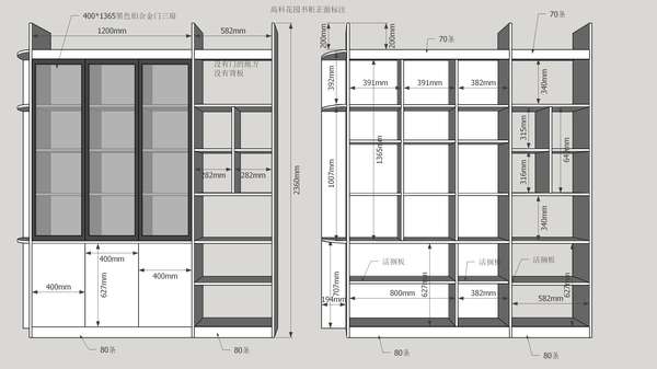

    • 书柜具体模型
    工作台侧面顶着书柜的正面,成 L 型。书柜下半部分高度正好为工作台的高度,书柜无门区的宽度正好为桌面的深度。在家具中重复工作台的深度与高度可以形成更多的秩序感,这种秩序感非常重要,只有身处环境中才能感受到。

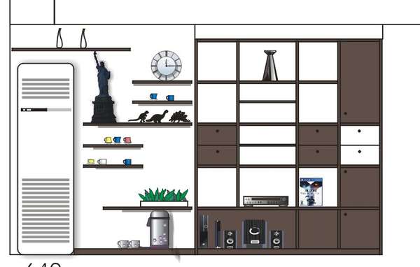

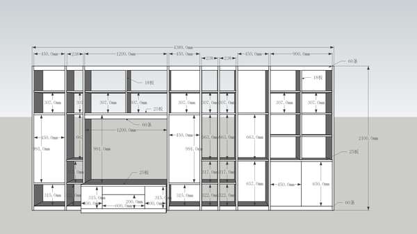

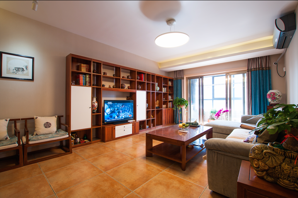

    再添加一个案例,房主是一位中年人,提前为我统计好了自己的藏书与收藏品。家具设计最怕的就是凌乱、死板,所以在书架中不同的单元不断在重复一些高度,并且单元的起始于收尾都在寻找同一宽度,这些宽度其实同时也是材料的合理尺寸,然后中间单元的宽度又会通过变化形成一些节奏变化。
