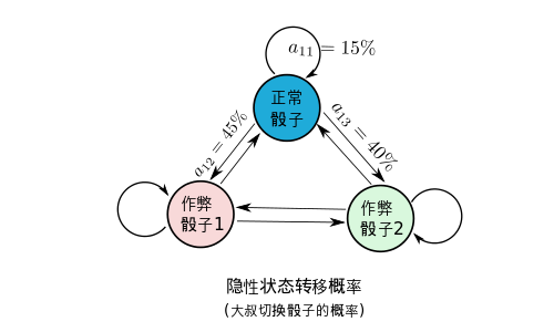

    HMM 模型将会描述,系统隐性状态的转移概率。也就是大叔切换骰子的概率,下图是一个例子,这时候大叔切换骰子的可能性被描述得淋漓尽致。
    很幸运的,这么复杂的概率转移图,竟然能用简单的矩阵表达, 其中 a_{ij}代表的是从 i 状态到 j 状态发生的概率

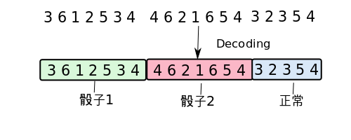

    3.1 解码(Decoding)
    解码就是需要从一连串的骰子中,看出来哪一些骰子是用了作弊的骰子,哪些是用的正常的骰子。
    比如上图中,给出一串骰子序列(3,6,1,2..)和大叔的 HMM 模型, 我们想要计算哪一些骰子的结果(隐性状态表现)可能对是哪种骰子的结果(隐性状态).

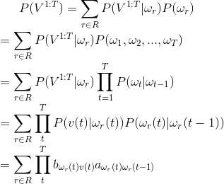

    但是问题又出现了,刚才那个隐性状态序列是我假设的,而实际的序列我不知道,这该怎么办。好办,把所有可能出现的隐状态序列组合全都试一遍就可以了。于是,
    R 就是所有可能的隐性状态序列的集合。的嗯,现在问题好像解决了,我们已经能够通过尝试所有组合来获得出现的概率值,并且可以通过 A,B 矩阵来计算出现的总概率。

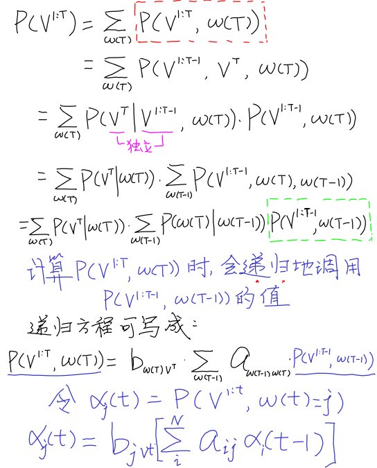

    但是问题又出现了,可能的集合太大了, 比如有三种骰子,有 10 次选择机会, 那么总共的组合会有 3^10 次...这个量级 O(c^T)太大了,当问题再大一点时候,组合的数目就会大得超出了计算的可能。所以我们需要一种更有效的计算 P(V(1:T)概率的方法。
    比如说如下图的算法可以将计算 P(V1:T)的计算复杂度降低至 O(cT).
    有了这个方程,我们就能从 t=0 的情况往前推导,一直推导出 P(V1:T)的概率。下面让我们算一算,大叔掷出 3,2,1 这个骰子序列的可能性有多大(假设初始状态为 1, 也就是大叔前一次拿着的是正常的骰子)?

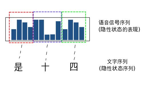

    5.1 语音识别
    语音识别问题就是将一段语音信号转换为文字序列的过程. 在个问题里面
    隐性状态就是: 语音信号对应的文字序列
    而显性的状态就是: 语音信号.
    HMM 模型的学习(Learning): 语音识别的模型学习和上文中通过观察骰子序列建立起一个最有可能的模型不同. 语音识别的 HMM 模型学习有两个步骤:
    1. 统计文字的发音概率,建立隐性表现概率矩阵B
    2. 统计字词之间的转换概率(这个步骤并不需要考虑到语音,可以直接统计字词之间的转移概率即可)
    语音模型的估计(Evaluation): 计算"是十四”,"四十四"等等的概率,比较得出最有可能出现的文字序列.
