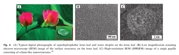

    具体展开一下,图片来自文献Chem. Soc. Rev., 2010, 39, 3240–3255。
    (嘿,既然是科普性质的,我先说明,我已经是二次引用,感兴趣的同学请自行搜索上述文章及其参考文献,对综述作者北航的刘克松老师、江雷老师等以及参考文献的作者们表示感谢,感谢他们出色的工作,提供了这么美的图片。)
    特殊微纳结构解释一下,上图是把荷叶表面进行放大,B 中可以看到一片片密集的凸起,C 中可以看到单个凸起表面的精细结构,文中描述是”cilium-like”(纤毛状的),凸起是“微”,纤毛是“纳”,一直讲的微纳结构就是指这种在μm 和 nm 两个尺寸上的结构组成。

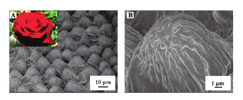

    再看一幅图片,这是玫瑰花表面的高倍 SEM(SEM 就是电子显微镜,具体原理与本文关系不大,不赘述)图片,可以看出,虽然精细结构不尽相同,但是大致是类似荷叶的微纳结构。

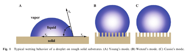

    科学地讲,应该用物理化学的模型进行计算和说明,如下图。
    但是我不太会讲,也不太想翻译文献内容了因为真正爱学的少年可以自行去研究。
    剩下的朋友们,我们这么理解一下:
    水其实在表面张力的作用下,会形成一个球,因为这种状态下的表面张力最小;微纳结构的表面充满了一个又一个的小空间,里面是充满空气的,成为一个小气室;如果水珠足够小,则这些小水球可以挤出气室里的空气,进入气室,和材料表面融为一体,也就是润湿材料表面;可实际上,气室的尺寸很小,微纳米级别,水珠比较经常形成的尺寸相较而言很大,一般在毫米级别,不能够进去气室,于是形成了一种水珠在材料微纳结构表面放着,不进去的状态。(嗯,这个解释我感觉有些许不严谨,谁知道请告知。)

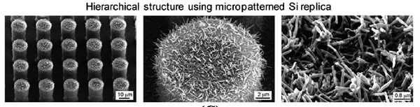

    从体材料和涂料上稍微讲一下具体内容吧。
    体材料。如上图,首先使用硅获得微米级的硅线阵列,然后修饰上一层纳米结构。(原始文章我没看,又坑爹了,综述里说是 self-assembly of tubular plant waxes 生物蜡管自组装,哇撒,不做这个方向,没那么多时间细研究。)
    此外,阵列的获得方法真心可多,从物理气相沉积到化学刻蚀,水热法,电沉积,都是可以的。操作起来,也不尽相同。
