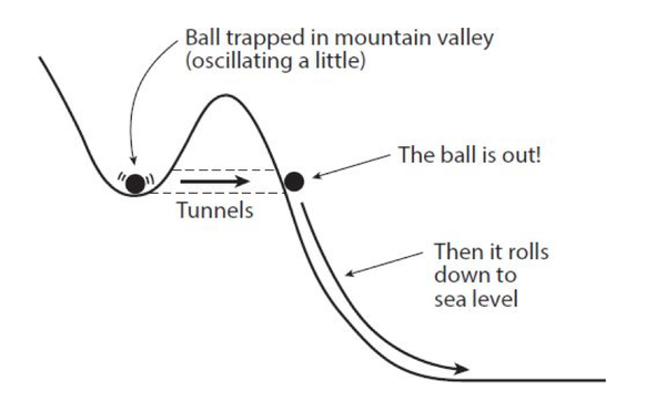

    阿兰.古斯的暴胀场和暗能量场具有类似的性质,不同的是暴胀场的能量密度要高的多,所以也就可以带来更为剧烈的宇宙膨胀。可是,今天的宇宙膨胀速率并不很快,宇宙是怎么由剧烈膨胀,变为“温和”的膨胀呢?古斯的暴胀理论认为暴胀场实际上处于一种不稳定平衡的状态,它可以向能量密度更低的状态演化。理论家们习惯用山坡上的小球来比喻场的能量变化。
    From Cosmic Web by J. Richard Gott​
    小球总是要向着平衡的状态演化,如果小球在山坡上,会倾向于一路滚到谷底。但小球并不一定总是会停在谷底,如果山坡上有一个带坑的小平台,小球就可以在这个平台上,不会继续向坡下滚动。在平台上,小球实际上拥有较高的重力势能,并非出于能量真正的最低点,如果有人推小球一下,小球就会继续向山坡下滚动。暴胀场也有同样的性质,倾向于向能量最低处演化,但也可能停在能量相对较高的局部平衡点。场理论中有时把这种局部的平衡点称作假真空。假真空状态的暴胀场会推动宇宙急速膨胀。但这种假真空状态是不稳定的,从量子理论的观点看,场的能量密度也无时无刻不在随机的抖动,在广阔的宇宙中,总会有那么一些地方的抖动特别大一些,这就使得一个小区域的暴涨场脱离了假真空状态,向更低的能量状态演化。在这个过程中,暴胀场会将自身积蓄的能量在很短的时间里全部释放出来,这些能量会以高能辐射的形式充满整个宇宙,此时的宇宙回到了经典大爆炸的形式下,宇宙的膨胀速率也会恢复“普通”,此后的演化就和经典大爆炸理论中一致了。

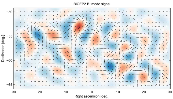

    为什么暴胀的观测证据很难获取?因为电磁波的观测无法直接接收到最后散射时刻之前的信息。我们对宇宙历史的观测止步于宇宙诞生之后 38 万年。要想了解暴涨的信息,我们必须依赖其他的信使。一个诱人的方案是探测暴涨时期产生的引力波。引力波是相对论的另一项预言,空间自身的波动可以像水波一样在宇宙中传播。宇宙暴胀期的空间扩张可能会产生空间的波动,这种时空的涟漪,会轻微的和宇宙中的物质相互作用,在微波背景辐射的观测中,我们有可能解析出暴胀引力波留下的印记。
    2014 年,美国的 BICEP2 团组一度宣布他们设立在南极的探测器探测到了微波背景辐射上的引力波印记,舆论一度认为阿兰.古斯可能会因为暴胀理论的证实而很快获得诺贝尔奖。但后续的分析显示,BICEP2 的观测数据很可能受到银河系内尘埃分布的影响,显现出假的信号。这种观测的复杂性要求观测者将仪器的灵敏度推进到更高的级别。美国和中国的科学家都有计划继续推进这样的观测,可能我们在不久的未来,能够真正获取暴胀时期传播来的信号,帮助我们真正理解极早期的宇宙演化。
    BICEP2 团组一度以为发现了暴涨时期引力波在微波背景辐射上留下的印记。The BICEP and Keck Array CMB Experiments​
