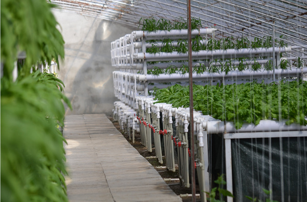

    我有一个无土栽培温室,2014 年改造完成并投产的。经济效益并不好,仅仅是我个人研究肥料学和新栽培方法的一个试验场。
    画风比较清奇,风格比较山寨,跟一般的那些妖艳的贱货不一样,透着一股村姑的气息,我很喜欢它。

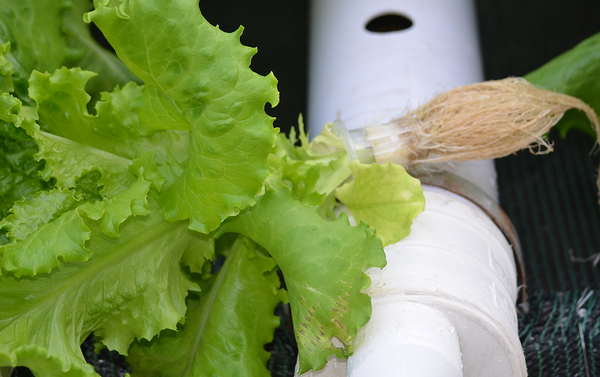

    一般是一个塑料篮子加一个海绵固定,如图:
    将根茎交界处固定就行了。
    番茄黄瓜可以把秧苗吊在顶上。
    马铃薯、红薯,可以给根系遮光,往根上喷营养液雾。
    萝卜也是可以的。
    实际上红松也可以,只要你舍得花钱。用塔吊吊起来,给根系遮光,喷雾或者泡营养液里。
    细心的同学可能注意到了,生菜的根部有一些气生根,对的。有了气生根,营养液溶氧不足也能活。
