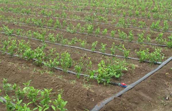

    水,原则是不涝不旱。浇水方式为漫灌、滴灌。
    肥,来源上分农家肥及化学合成肥料。农家肥的效果要比化肥好一些,但是施用麻烦。而化肥容易造成土壤板结,并且容易造成缺素症状,现在有条件的已经在试用测土配方精准施肥。

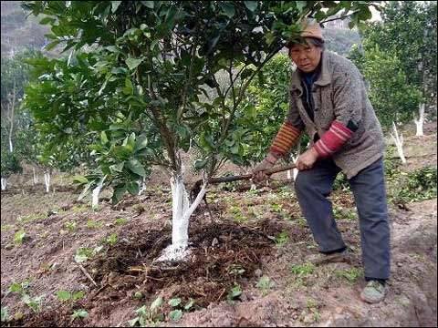

    传统的人工施肥步骤如下:开沟,撒施,填埋,跟水。

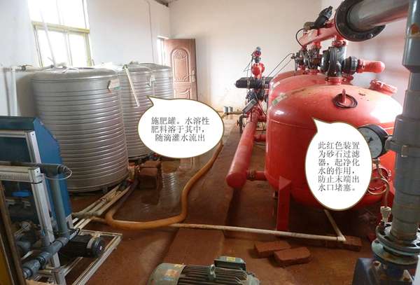

    现代流行的“水肥一体化”技术。此技术可以节省不少人工,也适合干旱缺水的地方。但水溶性的肥料现在国内售价比普通化肥贵出 2 倍甚至更高。

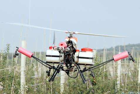

    农药选择上基本都会选择安全间隔期短的中低毒农药。不排除用国家禁止类的高毒农药。生物农药还需大力发展,现在处于成本高见效低的阶段。物理防治也是一种。

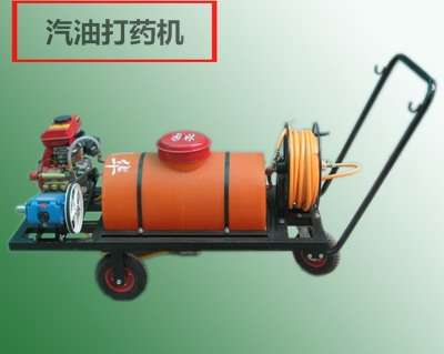

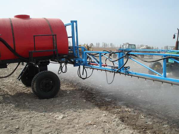

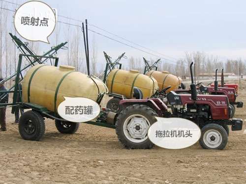

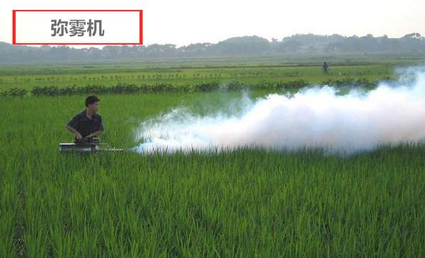

    打药机器上,因为果树一般树形高大,因此最简易的背负式喷雾器很少用的着,一般采取机器打药,如下:

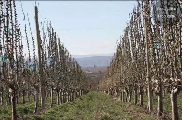

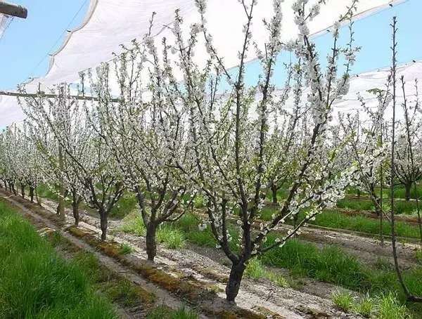

    整形修剪关乎果树结果的产量和质量,除此之外,便于机械化操作也是最近几年整形修剪的发展方向。——加强果园的机械化操作水平,一是要培育适于机械进入的树形,二是要创新机械。

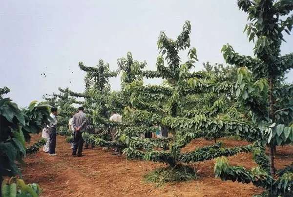

    拿大樱桃来说,如下三种树形,最后一种树形相较前两种更容易机器操作。

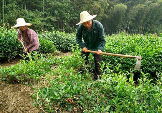

    树盘人工划锄:保持土壤疏松不板结,保墒。

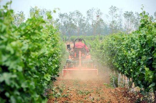

    行间机器旋耕。
    打除草剂:容易造成土壤板结,然后还会有残留。

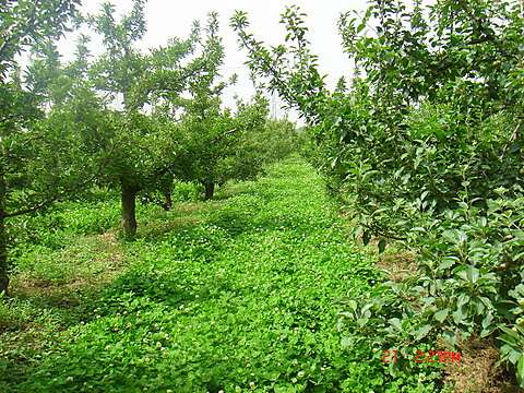

    生草法:目前大力推广的方法,相比清耕有很多优势,能显著增加土壤的有机质含量。而土壤有机质含量又是影响水果品质的关键。
    ⑤ 设施栽培。——主要作用是实现南果北种,或是提前水果上市期。
    对设施栽培管理方面的技术,除以上四个方面外,还一条重要内容就是温度控制。——温控做不好的极容易导致绝产绝收,冬天保温不好会冻死树木,花期温度过高授粉不良。
