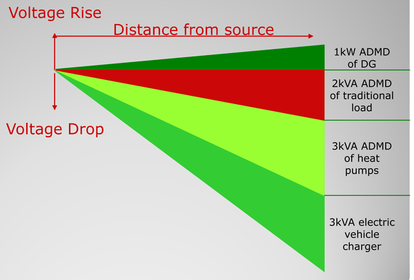

    3. 配电网之殇
    这一条可能跟新能源并网的关系不大,但是我想提几句。首先为什么用“配电网之殇”来形容配电网运营者的悲痛心情呢?是因为当下主流的居民侧新能源技术对他们来说貌似都不是好消息……
    手头没有国内的数据,就直接拿英国 Ofgem 的数据来写了:
    英国的传统低压电网是根据每户 2kVA 的 after diversity 负载所对应的热功率(thermal rating)和降压值(voltage drop)来设计的。但是一个家用电力汽车的充电桩至少是 3kVA,再加上其他的新负荷,比如说电热泵,如下图所示。配电网运营者就要被迫升级它的配电网线路容量,或者通过智能控制需求负荷,进行区域电网调峰。
    所以引出第三点,
    新能源汽车的普及会增加配电网的运营成本,让配电网被迫升级线路或是通过需求侧响应技术进行调峰。
