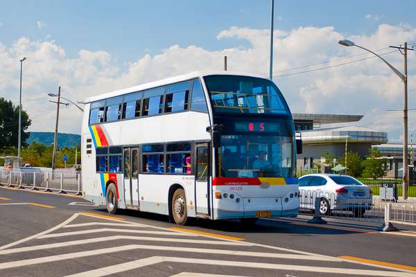

    北京公交已经退役的长江 CJ6110SG2Y7H 型双层车。注意观察上层的推拉窗:开口就那么大,两面玻璃都推到前面开口就在后面,都推到后面开口就在前面,推到中间开口就在两边,然而这点宽度谁也出不去。

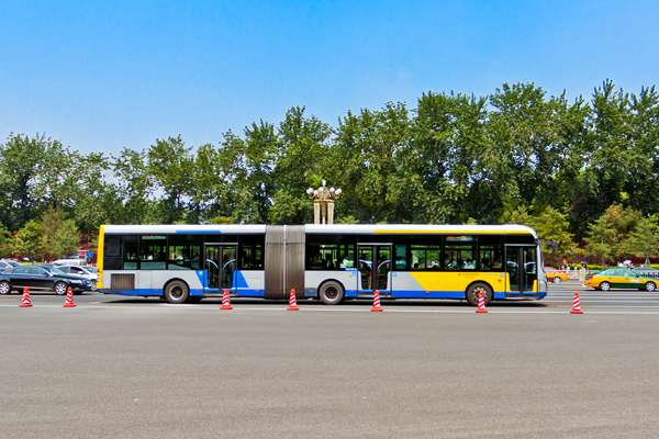

    北京公交 2006 年引进的京华 BK6129K 型,明显看得出侧窗由于凹陷下去的推拉玻璃而极不平整。

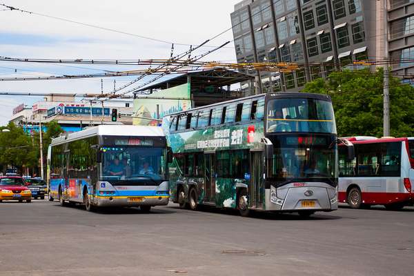

    行驶在左侧的双层车是北京公交 2008 年引进的京华 BK6126S1 型,行驶在右侧的无轨电车并没有行驶在架空线的正下方,所以它的集电杆(“辫子”)在水平方向上是在车身宽度以外的。仔细观察,你会发现双层车的上层离无轨电车的集电杆很近,如果有乘客把身体任何部分伸出窗外,很可能发生意外。

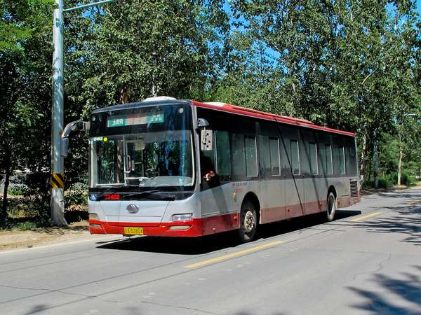

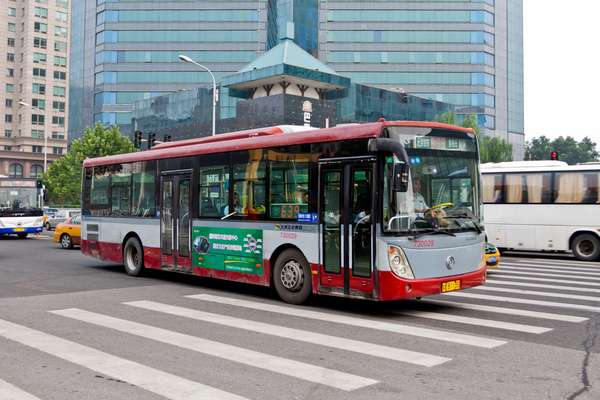

    北京公交 2006 年引进的东风杭汽“风圣”DHZ6111CF 型,同样采用密闭窗和推拉窗交替布置的形式,但推拉窗的小窗在上部,推拉部分在下部。可以看出,推拉窗下方的黑条比密闭窗的宽。

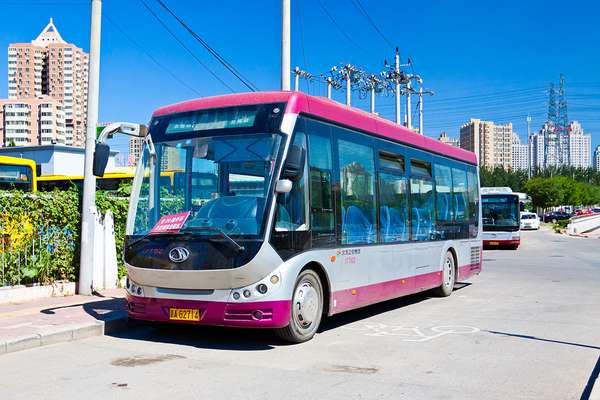

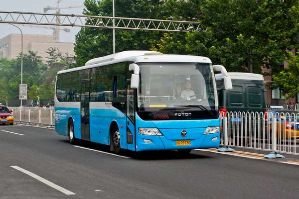

    北京公交 2009 年引进的京华 BK6100N 型,侧窗采用密闭大玻璃,其中两扇带有内翻式换气窗(“蝴蝶窗”),车窗大气、美观。

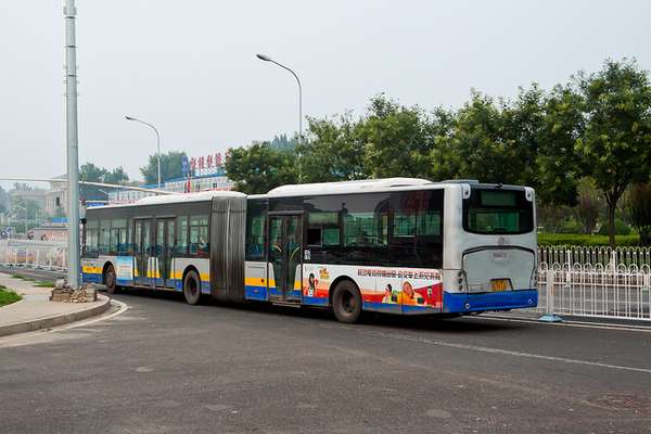

    北京公交 2014 年引进的福田欧辉 BJ6127EVCA 型纯电动车,右侧侧窗除了第一面和最后一面以外全部采用密闭窗带内翻式换气窗,关闭时基本与整面玻璃完全平齐。

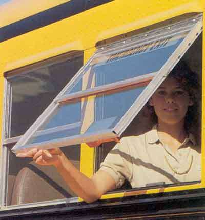

    密闭窗的安全问题已经解决得很完美了。北美普遍使用外推安全窗,欧洲普遍使用安全锤,国内还有了司机控制的自动爆玻器。不要老是问安全锤被偷了怎么办。安全锤可以拴在有自收紧盒的防盗绳上,也可以安在特殊的卡座上一被拿走就全车响警报,反正真要有紧急情况要砸窗逃生本来也该响警报。
    (http://www.busparts.com/assets/images/window/window/pushout-sash2.jpg)
    北美最为常见的外推式安全窗,几乎所有的校车、公交车和长途旅游客车都标配这种安全窗。开启极为简单,旋转应急拉手后把玻璃向外推。我在我们城市的公交车库操作过,非常简单,老人、儿童都可以操作。这种技术国内也有试验。
