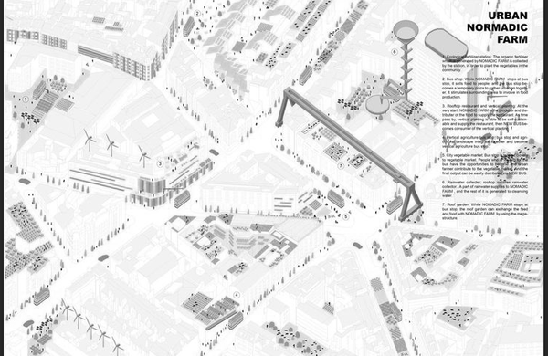

    关于「板式」:
    这个「板式」,指的更像是经营构图。从大幅分析图与其他图纸的排版到多幅分析图的组合,再到每一个分析图的描绘都包含在内。我们人眼在不同尺度上看到的东西是不一样的,如同海报一样,五米开外该看到啥,走到一米处该看到啥,半米处该看到啥都是需要设计的。很多设计师啊,老是担心别人看不清字,把所有的字都放得很大。结果就是五米开外看到了字,但是主体图像却被抢了风头。一张总平上总要把一些不那么重要的信息放大,结果就是把总平原有的魅力缩减了。因此,关于板式的最重要的建议就是建立逻辑条理。
    什么信息最重要,什么信息次要,什么信息最末等等都要理清。再反到图面上。比如分析图,一般最重要的是分析的主体信息,其次是说明文字,再次是背景图片。于是,你就要想尽办法,让人第一眼看到分析主体部分,说明文字没必要放那么大,别人感兴趣了,会仔细看小一点的文字的,最末把底图的影响度降低,真正特别感兴趣的才会去看周围关系的。这样你就完成了一次视觉路线编排。通过图面信息,把人的视觉浏览路线整合到你所要传达的信息中间去。

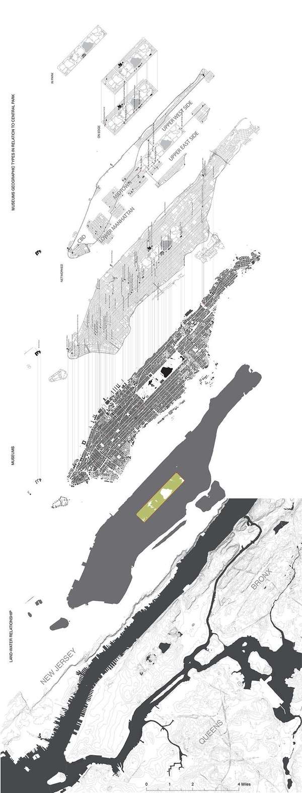

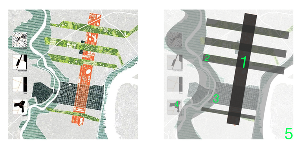

    就拿好基友 @外方提到的例子说:
    这张平面很典型的设计了一条视觉浏览路线:从视觉中心橙色区域开始吸引眼球 ---> 再把视觉引导到靠近的区域,用鲜绿色点亮 ---> 紧接着你的眼球就会看到绿色中间那块深蓝色的区域,顺带着你注意到紧挨着的浅蓝色滨河带 ---> 主体颜色都看过后,你会发现左侧还有一排分析图,你开始可以放大仔细看他们 ---> 最后,如果你还感兴趣,你就可以看到最不吸引人的城市背景跟之前看到的区域间的链接。这种视觉观察过程,其实也是整个方案分析设计师想给你说明的过程:设计最重要的特色是橙色跟绿色的区域,紧挨着的深浅蓝色区域我们也考虑了,不信你可以仔细看左侧的一排具体分析,再不信或者你要较真,你可以查查原有城市跟现有设计间的关系。

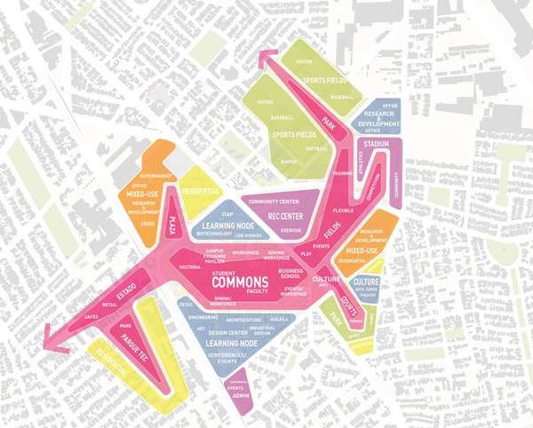

    于是乎,你随便去 Pinterest 上找一张图,你都可以发现其实其实每个大家认为的漂亮的,高大上的图纸,都是做到了主次分明,精心设计一条视觉浏览路线。无论是海报尺度的,单页的尺度,还是单一分析图尺度。

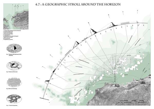

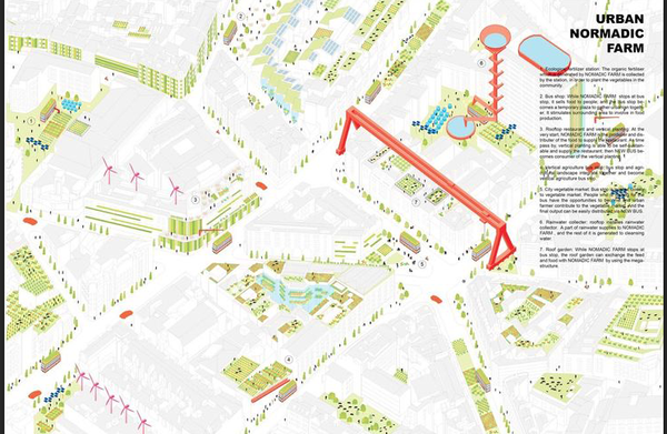

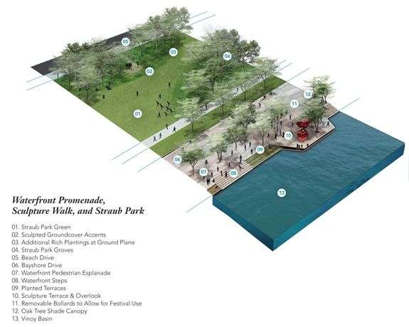

    海报尺度例子:
    单页的尺度例子:
    单一分析图尺度例子:

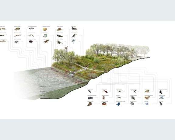

    关于「典型图表」:

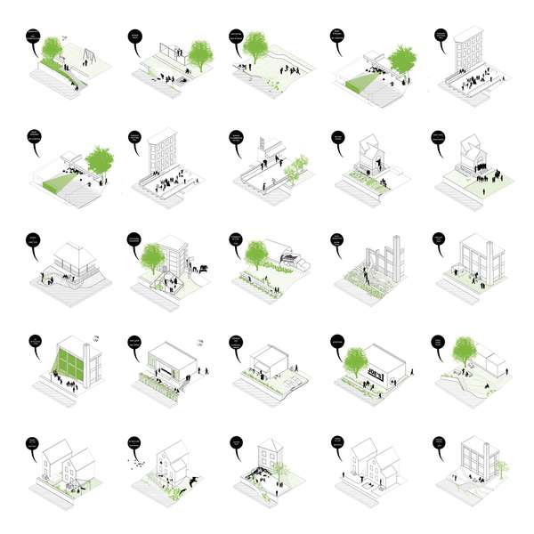

    建筑师,景观师,规划师都知道形式与功能间的关系,然而常常忽略了诸多图表也是平面形式,他们应该有对应各自的功能。比如饼图适合表达系统内的百分比,折线图适合表达趋势等等,分析图表也是同样道理:
    叠加图适合说明系统内的组成部分。
    阵列图适合说明多角度分析,或者步骤分析。
    数据图适合说明整体状况。
    最后说一句就是,其他答主可能倾向于叫大家去模仿案例,但是我的建议是,大家在模仿之前先想想为什么这种信息用这种图面表达更好,而不是另一种。我相信,思考挖掘更深层次的原因,这样能走得更远。
