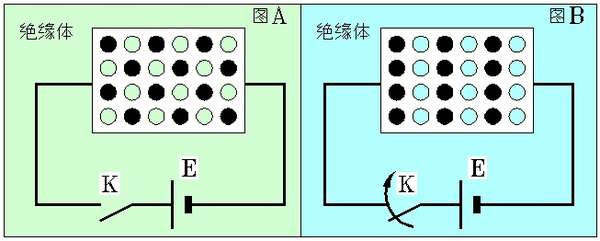

    固体无机化合物多属离子式结构。当无外电场的作用时,大量离子对的偶极矩相互抵消,故平均偶极矩为零,见下图的图 A。当介质置于电场中时,正、负离子将发生偏移,其平均偶极矩不再为零,介质便呈现极性,见下图的图 B。

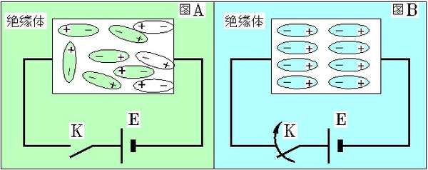

    对极性介质而言,单个分子内部正、负电荷的作用中心不重合,从而形成一个永久性偶极矩。无外电场作用时,热运动使得偶极子的极性相互抵消,介质对外并不呈现极性,见下图图 A。在外电场的作用下,原来杂乱无章分布的极性分子将顺电场而定向排列,结果对外呈现极性,见下图图 B。
    发现没有?这两张图和题主的图特别象!当然,概念完全不一样了。

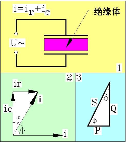

    我们来看下图:
    我们看到图 1 的电极间有绝缘体。
    根据前面的描述,如果电极间介质为理想绝缘介质,则在电极施加交流电压 U 时,回路中的电流事实上是电容电流。
    当电极间为非理想绝缘介质时,由于介质损耗的存在,回路中电流 I 既包含无功分量(电容电流)Ic,也包含有功分量(泄漏电流)Ir,即:[​IMG] 相量图见图 2。
    电源所提供的视在功率: [​IMG]
    由此可求得介质损耗功率:[​IMG] 式中,C 为绝缘结构等效电容;ω 为电源角频率;δ 为介质损耗角;tanδ 为介质损耗因数。
    介质损耗因数 [​IMG] 反映了绝缘介质能量损耗的大小。
    值得注意的是:介质损耗因数仅与绝缘材料的特性有关,与材料尺寸无关。因此在实用中,把介质损耗因数用来衡量绝缘材料的品质。
    绝缘材料的介质损耗因数越大,则绝缘体发热越严重,其老化也越快,并且容易出现绝缘材料的热击穿。
