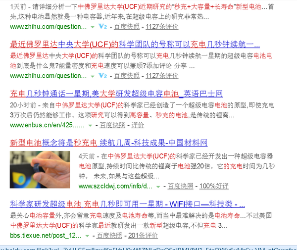

    本来对这类新闻基本都没什么兴趣了,然而这几天又被这么一则新闻刷了屏
    首先上一下结论:不懂技术的记者大哥大姐们,你们别瞎写了!!!

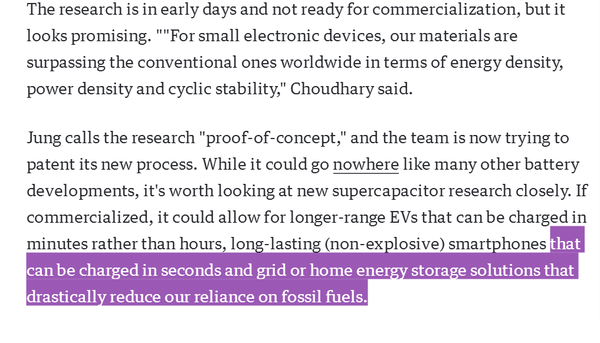

    然后我就看了一下本文的英文新闻:https://www.engadget.com/2016/11/22/super-capacitor-battery-30000-cycles/
    嗯,西方记者也就那么回事了……也是在胡写……

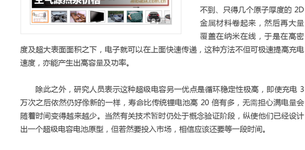

    然后中国记者的版本,反正网上也不少,内容与西方版本差不多:
    主要内容如下图
    我们可以提炼一下媒体里的关键信息:超级电容,原型技术,如果商业化可以给手机等几分几秒充满,而且英文版还说,SURPASSING CONVENTIONAL ONES,能量密度,功率密度等比传统的要远远超越。

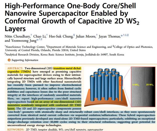

    是不是真的?笔者把原文找到了:
    http://pubs.acs.org/doi/abs/10.1021/acsnano.6b06111
    题目:由正规生长的 2D 结构电容性的 WS2 材料实现的高性能一体式芯 / 壳型纳米线超级电容
    摘要主要内容有:WS2 这类材料传统上有些问题:循环寿命有限,结构难以保证良好,容量误差。在此,我们研究的成果是 1D 纳米线上整合了 2D 过渡金属二硫化物(TMD)(做表面),该复合材料具有坚实的芯核结构,制做工艺是从一体的金属集流体经先后的氧化和硫化反应得来。该杂化超极电容比起以前制备的 2D-TMD 材料性能要好很多,尤其是 30000 次的循环性能。
    不知道大家看出来没,人家只是说做了这么个技术,比起这类材料以前做的性能要好很多,没说比起很多已有的技术要好很多。

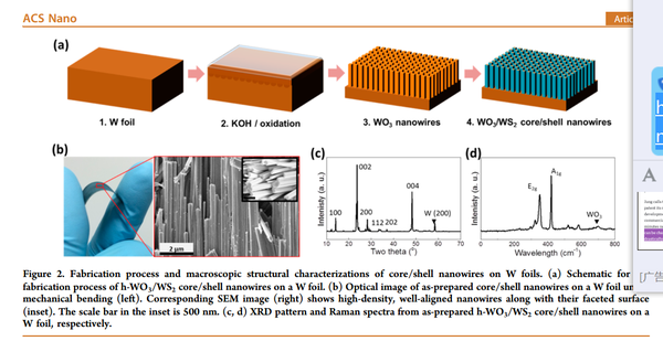

    先看工艺: 用 W 箔,然后 KOH 腐蚀氧化反应生成 1D 纳米线阵列结构,再用 S 气氛处理生成表面的 WS2 层。因为是化学反应生成的表面层,所以两个材料结合的非常好,因此复合材料得以取长补短,有很好的协同效果。

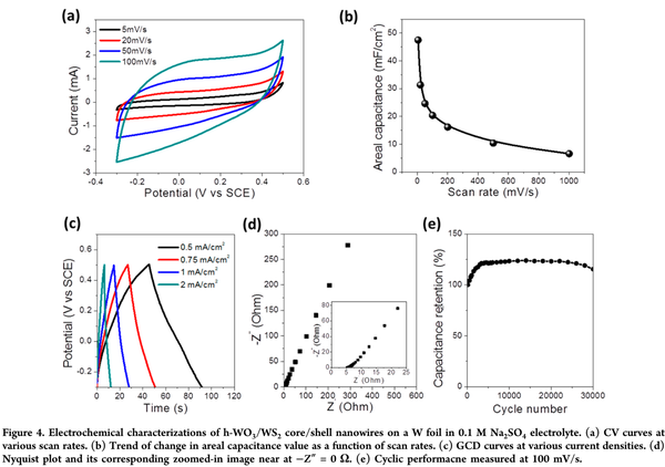

    之后就是电化学性能,总体来说就是超级电容的典型性能,然后循环性能不错,不过超级电容循环性能好本来也没什么值得大惊小怪的……
    之后可以看到文中介绍了其用的电解质体系:Na2SO4,反正就是典型的超级电容。然后又有一段具体的反应机理分析,在这里说了一个小情况:以 EDLC 典型的双电容机理为主,但是也有少量的氧化还原反应。但是无论如何,这玩意就基本就是个电容。

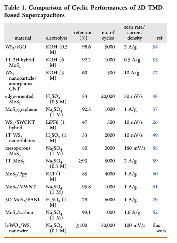

    然后是一个性能对比表,不知道大家看出没有,他只是跟同类的 2D-TMD 材料做的对比……如果性能好到了可以和其它电容以及锂电池比,他会不放么……[​IMG]

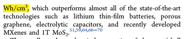

    然后另外一个重头戏:作者要对自己材料的电性能评价了!!!
    翻译一下:“最大能量密度为 0.06WH/cm3”, 比起现在几乎所有的锂薄膜电池(注意不是锂电池!!!),多孔石墨烯,电解质电容器,以及最近的 MXene(我也不知道是啥)以及 1T MoS2。
    分析一下:0.06WH/cm3,折合 60WH/L, 现在商用的锂离子电池 300-500WH/L,大概是其 6 到 8 分之 1,所以新闻里说什么能充电几秒也许是有可能(毕竟是电容),然而想一周续航完全是扯淡——能量密度是人家的 N 分之一。
    以及在这里要特别注意一下,作者写的比较对象是锂薄膜电池(lithium thim film battery)不是锂电池,锂薄膜电池是一种今后的电池技术,其主要是用溅射类技术做的,非常薄,通常是微米级的,自然成本高昂能量密度不太高,但是在精微领域拥有自己的特点,是一种未来很有前景的技术,具体可见笔者前文 。
