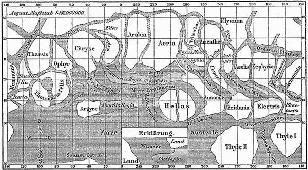

    ↓1877 年火星大冲时期,意大利布雷拉天文台台长乔凡尼·斯基亚帕雷利(Giovanni Schiaparelli )使用一架直径 25 厘米的望远镜观测火星,并绘制了火星地图(对,就是最近欧空局跑丢的那个着陆器 也来聊一聊刚跑丢的那个 Schiaparelli 号着陆器)

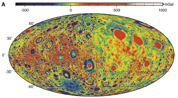

    ↓ 美国 GRAIL 探测器获取的月球自由空气重力异常(这篇文章发表的时候还是 420 阶,后来又有更新)左半边是远月面,右半边是近月面。(Zuber et al., 2013, Science)

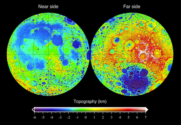

    行星表面精确的地形起伏是通过激光高度计获得的,也就是说这个探测器只要搭载了测高仪,就能测地形(关键词laser, altimeter, Ranging)。探测原理极其简单粗暴:就是打光到星体表面然后接收回波信号通过计算就可以获得星下点的高程值,探测器轨道能够全球覆盖的话就能获得全球的高程值,然后通过平差啊内插啊之类的数据处理方法可以获得全球格网数字地形数据(DEM)。有了地形 DEM 我们就可以 1) 无比精确的知道这个星体的形状和体积(有 3D 打印机的话你都能自己做一个模型),2) 结合影像数据(仅仅是影像数据的话由于光照等因素有时会有识别上的多解性)分析地表起伏形态,3) 进行岩石圈应力应变等的定量分析,4)重力分析,5)地壳厚度分析等等等等。
    ↓ 美国 LRO 探测器上搭载的激光高度计 LOLA( Lunar Orbiter Laser Altimeter)获取的地形图,参考面为平均半径(Topography of the Moon)

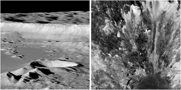

    主要通过探测器搭载的相机拍摄的影像获得(关键词 camera, imaging),如月球 LRO 探测器搭载的 LROC (Lunar Reconnaissance Orbiter Camera) 相机,火星的 Mars Reconnaissance Orbiter 探测器搭载的 HiRISE(High Resolution Imaging Science Experiment)相机,当然,天文望远镜(哈勃等)和着陆器(如好奇号火星车)获取的影像也是非常重要的补充,通过这些影像,我们可以获得星体表面形态的直观印象,还可以结合高程、重力等其他数据进行地质研究。
    ↓ LROC 拍摄的月球影像

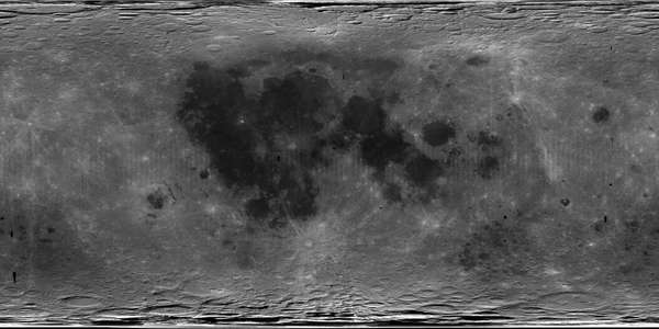

    ↓ 月球 Clementine 号 UVVIS 750nm 波段全球拼接影像图(Lunar Clementine Global UVVIS 750nm Mosaic v2 118m)

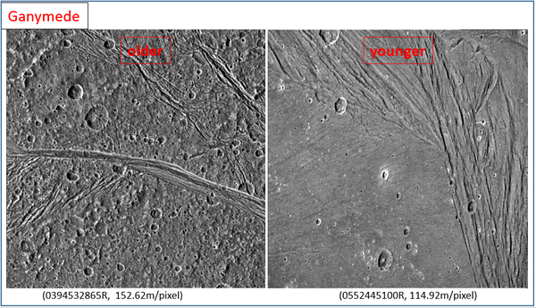

    通过影像数据(配合地形数据)是别的撞击坑进行撞击坑统计定年,基本原理是撞击坑密度高的表面比撞击坑密度低的表面要古老,从而建立不同区域之间相对年龄的前后关系。定年精度取决于影像分辨率。

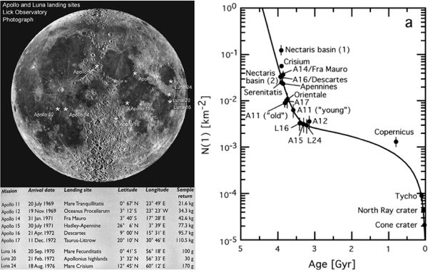

    对星体表面不同区域的实际岩石样本进行放射性元素定年获得绝对年龄作为某个区域地表的绝对年龄,以此作为相对年龄的定标,只有有了绝对年龄的定标之后,相对年龄和绝对年龄的定量关系才能真正确立起来,遗憾的是目前只有月球能够做到。其他星体全部都是假设和月球有相似的撞击通量然后做的类比估计,所以对火星之类比较近的星体可靠性尚可,较远的星体可靠性并没有保证。
    ↓ 月球阿波罗采样地点和绝对年龄定标 (Stöffler et al., 2006)

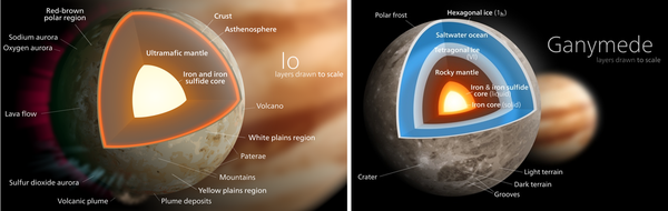

    5.1 粗略的内部构造认知
    目前我们对天体内部构造主要通过一些基本观测量来推测,主要包括:密度(通过总质量和总体积计算得)、惯量矩(通过低阶重力场计算得)和其他辅助信息(热、磁、成分等)(详见如何看待 NASA 证实太阳系最大卫星木卫三确有海洋这篇报道? - haibaraemily 的回答)
    ↓ 木卫一和木卫三的内部结构示意图,在没有地震数据的情况下我们已经可以推测出这么多这么多了~

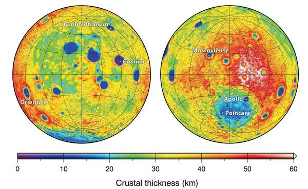

    通过重力场数据和对地壳密度的合理估计下计算获得,数据、原理和算法都比较完善了,基本上,重力场数据完备的星体地壳厚度分布和布格重力异常分布都是直接一起给出的。
    ↓ GRAIL 重力数据计算的月壳厚度(Lunar crust thinkness),可以看到几个大型撞击坑 / 盆地内的月壳厚度几乎为零,也就是说月表以下不深处就是月幔,甚至有些地方撞击过程很可能已经把月幔物质撞出表面了

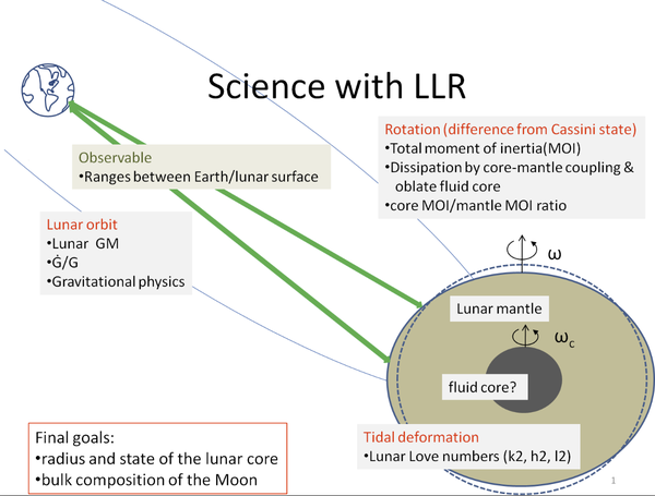

    激光测距,目前仅在月球(LLR,Lunar Laser Ranging)上有使用,月球上有五个棱镜(不过貌似有几个不能用了),原理一样简单粗暴:月球上安置棱镜,地球上的台站发射和接受雷达信号,直接观测结果是地月距离,长期观测还可以获得高精度或者时变的月球轨道信息,如更新引力常量 G 的值,月球自转参数,月球潮汐勒夫数等,也可间接作为月球内部结构和成分的参考。

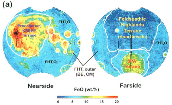

    ↓ 月球 Clementine 号 UVVIS 波段探测的 FeO 分布图(Jolliff et al., 2000)

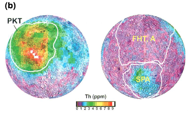

    ↓ 月球 Lunar Prospector 号的伽马射线光谱仪 GRS 获得的钍元素分布图(Jolliff et al., 2000)

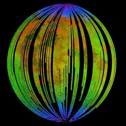

    ↓ 印度月船 1 号 Moon Mineralogy Mapper (M3)探测的元素分布(Moon Mineralogy Mapper),蓝色代表水,红色代表富铁的辉石

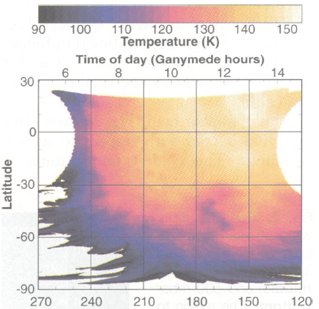

    8. 温度
    8.1 通过星体到太阳的距离和 albedo(望远镜和探测器都可观测)计算大致的温度(亮的地方温度相对较低,暗的地方温度相对较高)
    8.2 热红外仪和有热红外波段的多光谱探测仪
    如伽利略号的 Photopolarimeter-Radiometer (PPR)(Orton et al., 1996)
